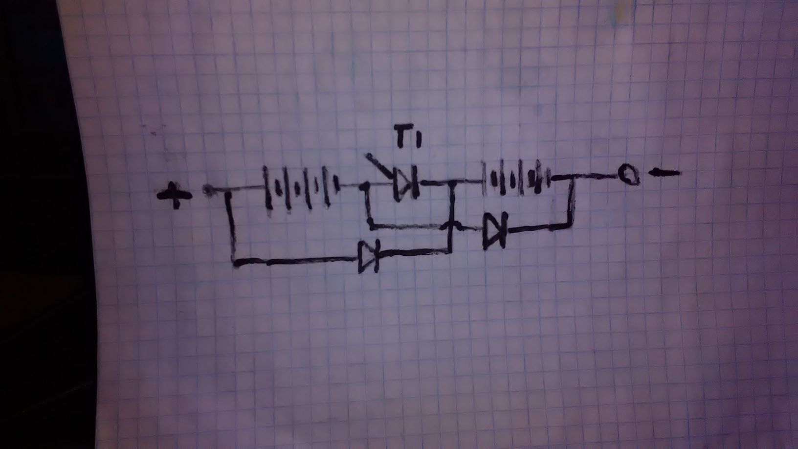

IMG_20180122_193453.jpg [ 1.2 МБ | Переглядів: 6883 ]
Между последовательными полубатареями Я, на 1й Электре использовал галетный 500 амперный тиристор, диоды , у меня были ВК 200, но теперь , есть и более современные.............
На управление тиристором подавал напряжение с маленького микромоторчика с пост магнитным возбуждением ( на Р.базаре - полно и совсем дешево. Который крутился от свободного конца валаТД шкивками резиновым магнитофонным пасиком -кольцом. Размер шкивков, такой, что бы при средних оборотах ТД , напряжение достигало ~ 8 в - порога открытия тиристора. ..............
....Так получается паралельное соединение двух полубатарей , до включения тиристора. Но, после включения - соединение последовательное. При снижении оборотов, Для выключения последовательности , сбросить газ.. Такой принцип , а комплектующие могут быть современнее.

ага. а потери на диодах? если с великом при 15-30А это прокатит, то у автомобиля уже 100-200А, а иногда и 300-600А (а иначе нафи*а вам контроллеры на 700А)?
и какие диоды гарантировано выдержат 200В 200А (применительно, например, к популярному пежо партнер\рено канго)?

Да не в диодах проблема, это как то порешаем.
Каким образом заряженную батарею конденсаторов быстро и без потерь/последствий переключить со 100В на 200В?

Ну Рубильником то я это делал многократно, уже и на этой Электре , и в пробеге по Крыму и в Винницу, что же касается рисков ? ? ? Не знаю, потому то и спрашиваю Логвина . -
Дві батареї конденсаторів по 100 В послідовно=200вольт
При переключенні на 100Вольт - нуль взяти з середньої точки , тобто одна гілка буде висіти в повітрі
На ходу, под нагрузкой? Как часто за поездку?

С диодами рекуперации не будет. Но у кого ее нету - то не проблема. Тепла да, многовато от диодов/тиристоров. Автоматическое переключение - идея не очень, нужно как то контролировать все равно. Откуда схеме знать, собираетесь вы ехать на полный газ на половине батареи, или же хотите переключиться на напряжение повыше? Нужно 3-позиционный переключатель в схему:
1. разрешить переключение "только вниз"
2. разрешить вверх и вниз
3. разрешить "только вверх"
И переключать только при отпускании газа. Под нагрузкой нельзя.

Мав на увазі, що подібну схему можна використовувати як ступінчате перемикання швидкості. А саме: розгон з місця на основній батареї, а після перемикання контактором (типу перемикання швидкості - скинув оберти перемкнув механічний контактор на вдвічи бильшу напругу) і поїхав швидше. Рекуперацію можна реалізувати - взявши додатковий електромагнітний контактор (який буде розмикати від здвоєної напруги і одночасно перемикатись на заряд основної батареї) - КЕРУВАННЯ КОНТАКТОРОМ ВІД КНОПКИ СТОП СИГНАЛА ТА КНОПКИ КРАЙНЬОГО ВЕРХНЬОГО ПОЛОЖЕННЯ (ВИКЛ) ПЕДАЛІ ГАЗУ.

.... Переключал - паралелил батарею не часто, рычажным рубильником с серво приводом, экспериментируя эконом-режимы, но и от нажатия педали тормоза (свободного хода), понижая напряжение для получения эффективной рекуперации.

да, кстати, с диодами\тиристорами подключение зарядки немного усложняется, так?
(точнее, их над обходить) И или заряжать напряжением полубатареи, или когда заряжаешь всю батарею (последовательно) - тиристор надо держать вкл. Так?

....Отсюда и идея: трогаться, разгоняться и ездить в пол.нагрузки, не от полного напряжения батареи , а от половинного-запаралеленной батареи.
Идее лет 100; Она используется и до сих пор, во всех болгарских элькарах и погрузчиках , но если ЭлектроКаре, не так уж важно 20 км пробег или30, то электромобилю , вместо 100км , с той же батареей -150 ! ? - оччень бы не помешало.............. Как осуществить автоматическое переключение батареи , при достижении мотором средних оборотов ? ....- я знаю , но :
... Отсюда вопрос к Юрию Логвину : - Не повредят ли подобные переключения Контроллеру ? ? ?
.......Кстати, ликвидированную ранее возможность, запаралеливания полубатарей , намерен к весне восстановить, что бы иметь возможность ДЕМОНСТРИРОВАТЬ "НАСТОЯЩИМ ЗАИНТЕРЕСОВАННЫМ" ухудшение КПД и экономичности привода, при питании мотора, от индуктивности, во время пауз (скважности ШИМодуляции.)
