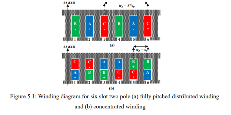

Лично мое мнение. Просрали полимеры )) Посмотрим на обмотки современных статоров электромобилей. Что мы видим ? Синусная обмотка. Прощай славянка.
Коментарій до файлу: старый тип. и двухслойка синус (псевдославянка)
Screenshot_17.png [ 112.61 КБ | Переглядів: 9670 ]
Коментарій до файлу: Полный синус, с наименьшими из возможных THD .
Screenshot_19.png [ 65.11 КБ | Переглядів: 9670 ]

Про полимеры не понял. Можно подробней?
