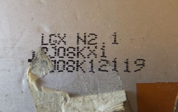

для SRMotor : насчет акб ... может вам не попадались такие. можете попробовать ...
DSCF3055.JPG [ 420.02 КБ | Переглядів: 8709 ]

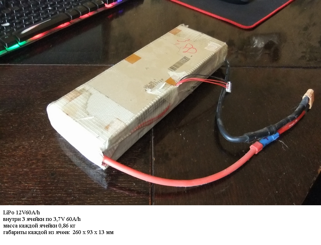

вот еще
DSCF3056.JPG [ 485.63 КБ | Переглядів: 8706 ]

Полимерки с возгораниями от любого чиха и 300 циклами жизні , неинтересны. Мы даже LiS покупали на тест, с 500Вт.ч на кг. Но 50 циклов. Еще на земле убили на опытах. И я никакой агрессии не проявлял, Вам показалось ) только советы.
