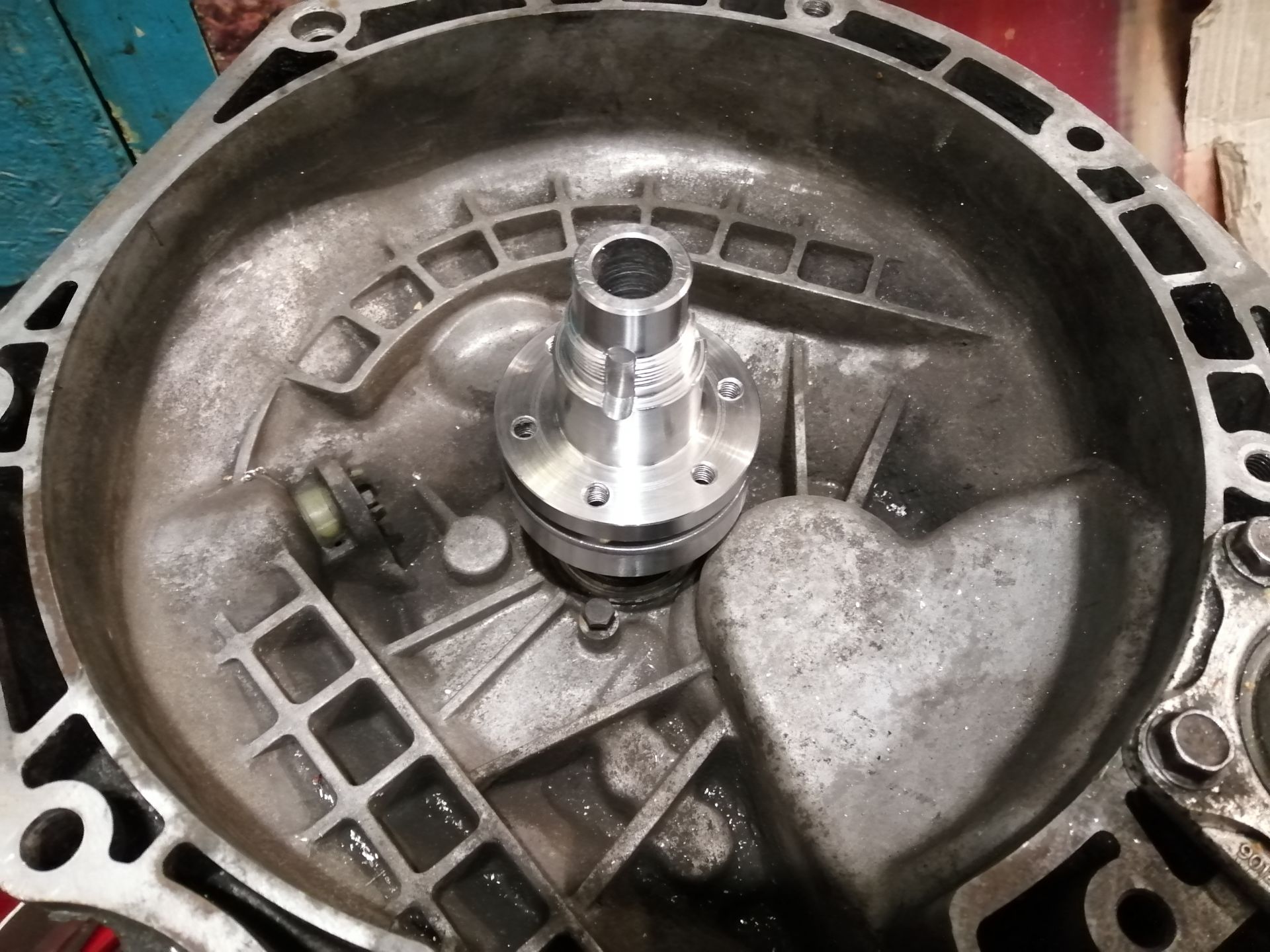

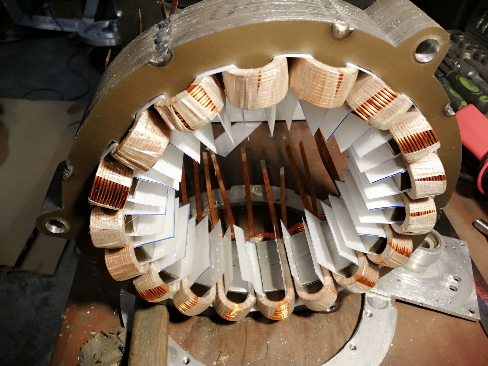

КПП, но переделана в фиксированный редуктор.
Свой редуктор пока в ресёрче.

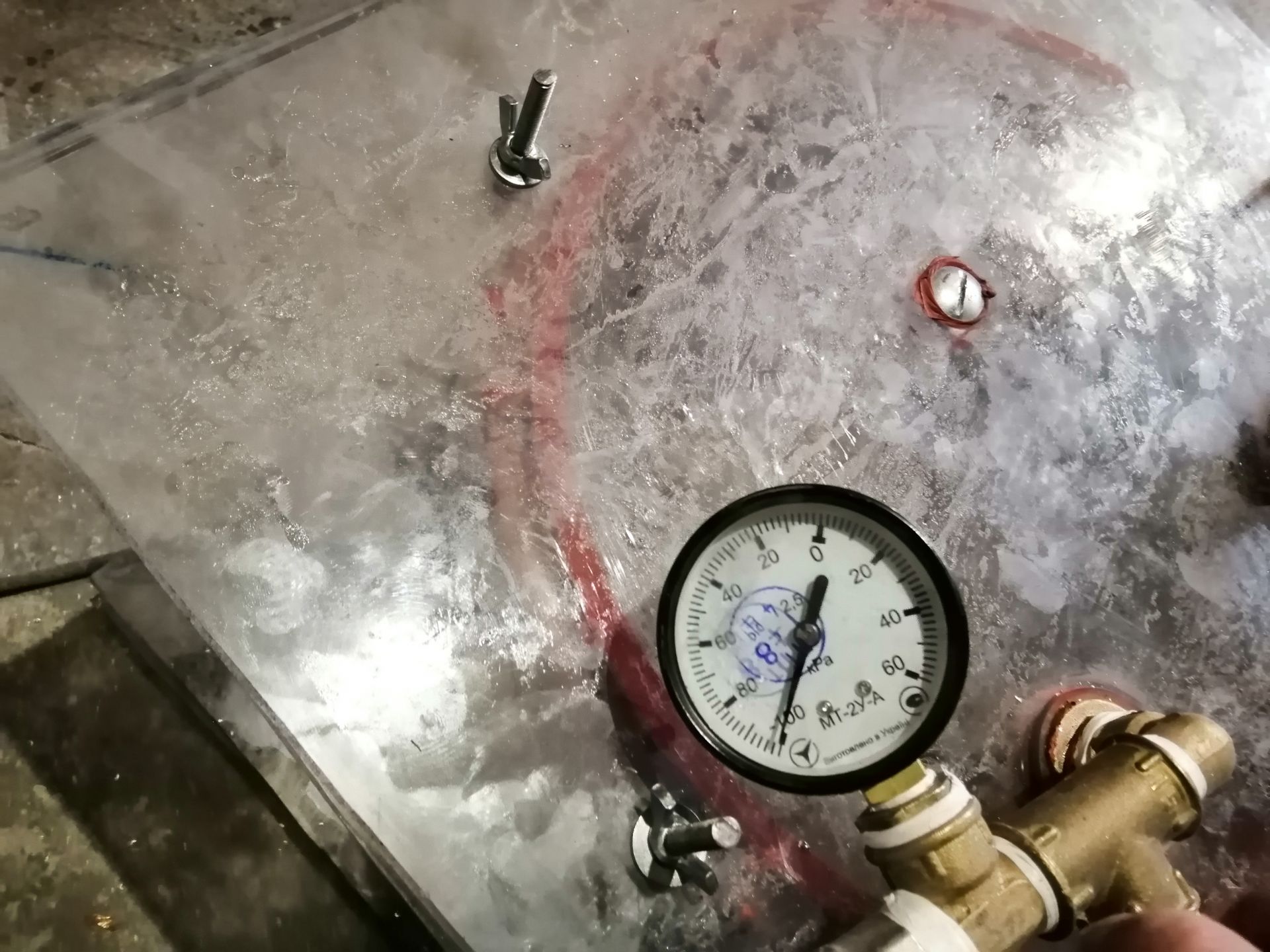

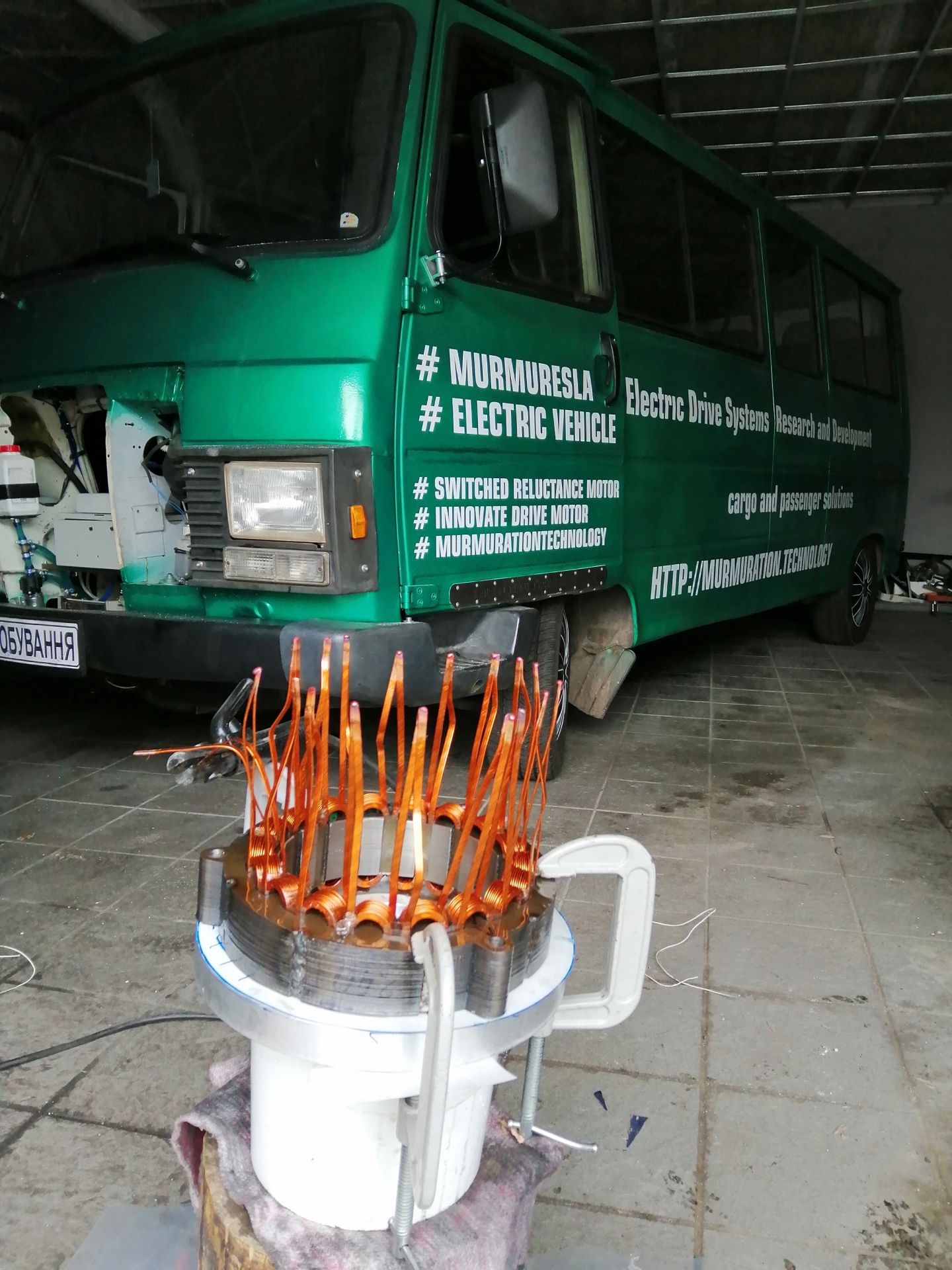

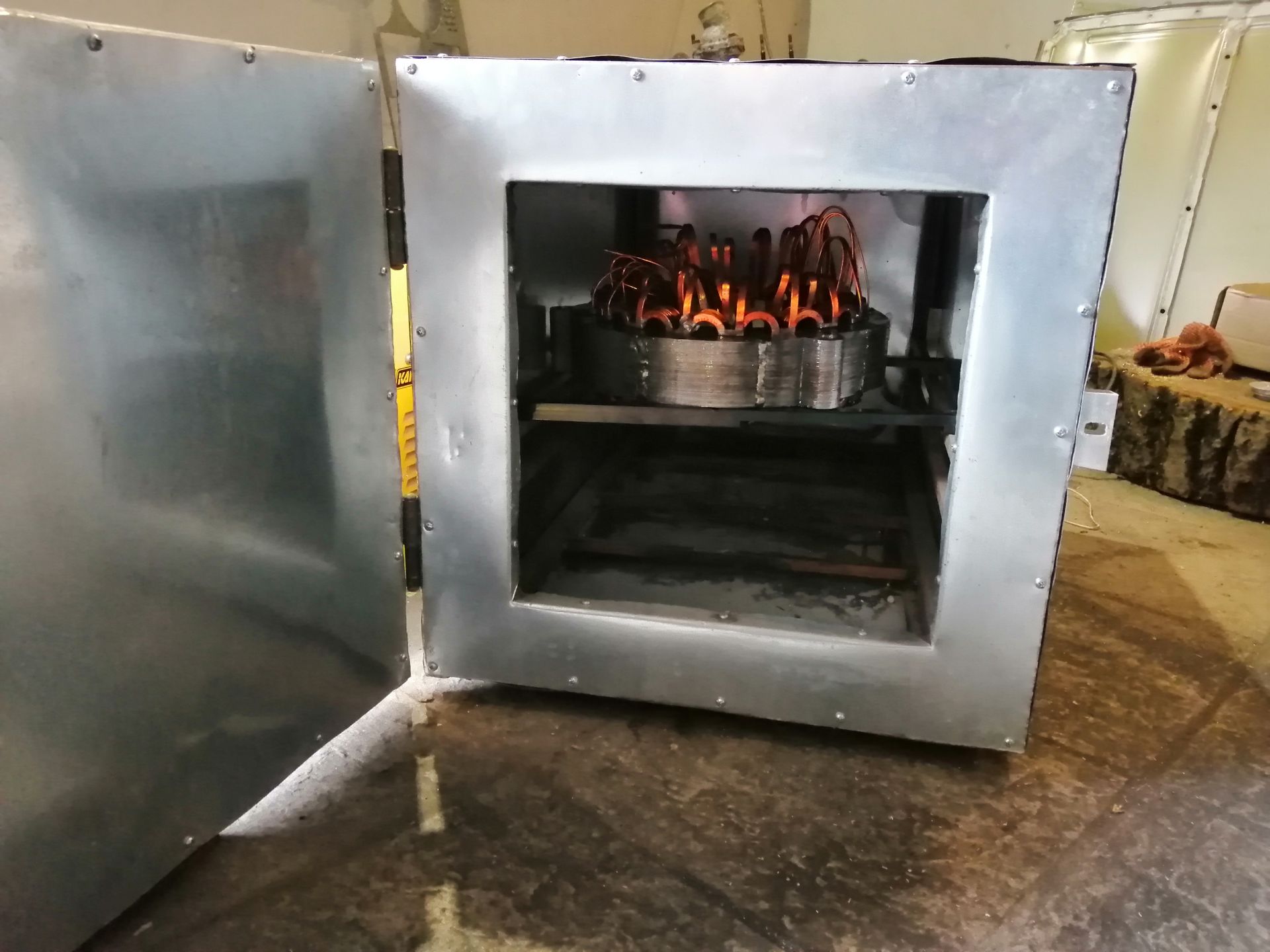

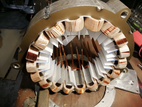

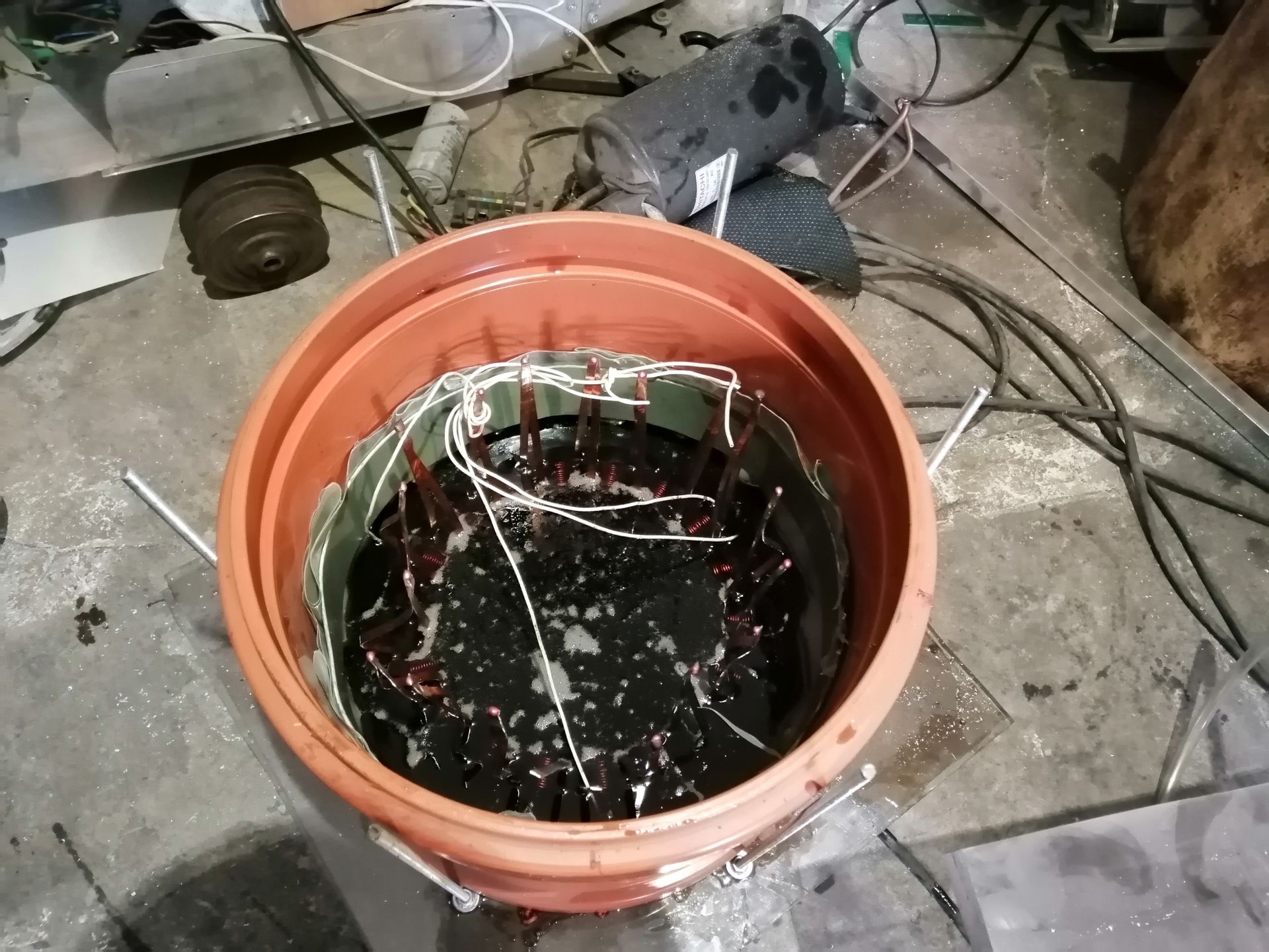

Собрали, вакумировали, пропитали, отвердили..
Еслиб кто со стороны увидел, точно бы полицию вызвали )) видос, позже склею ))

У вас там не спортзалец случаем? На физкультурников с тренером смахиваете с железяками.
Вот интересно теперь как скоммутируете выходные шинки, площадь то немаленькая у них (кстати что за изоляционное покрытие у них?). Да еще и жидкостное охлаждение, даже не представляю что вы там себе думаете :doh: .

Та не. Гараж. Большой просто. )) Провод 6кв.мм.
Комутировать. Пока думаем. Ультразвуковая сварка в процесе, придумывания. Пока будем тигом , мучаться с Меднофосфорным припоем.
Сам провод ППИД , 2 слоя полиимидной пленки с тефлоновым покрытием, запеченная в монолит. 200гр. Рабочая температура, 4-6кв. на пробой.
Производство Украина. В три раза дешевле VonRoll

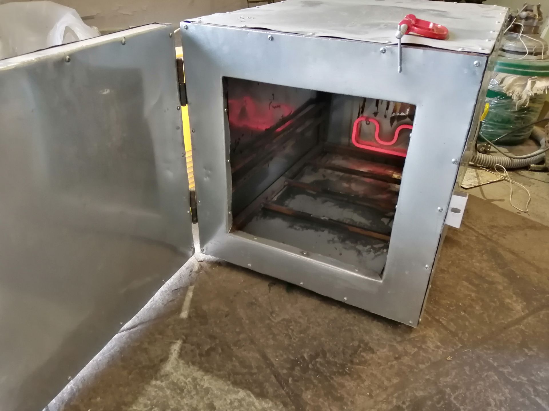

После остывания, уже 100% убедился, что компаунд немного не тот что брали раньше, и по докам , требует, 3часа в 150-160 для полной молимеризации. Поэтому "печем тортик" ждем вал.

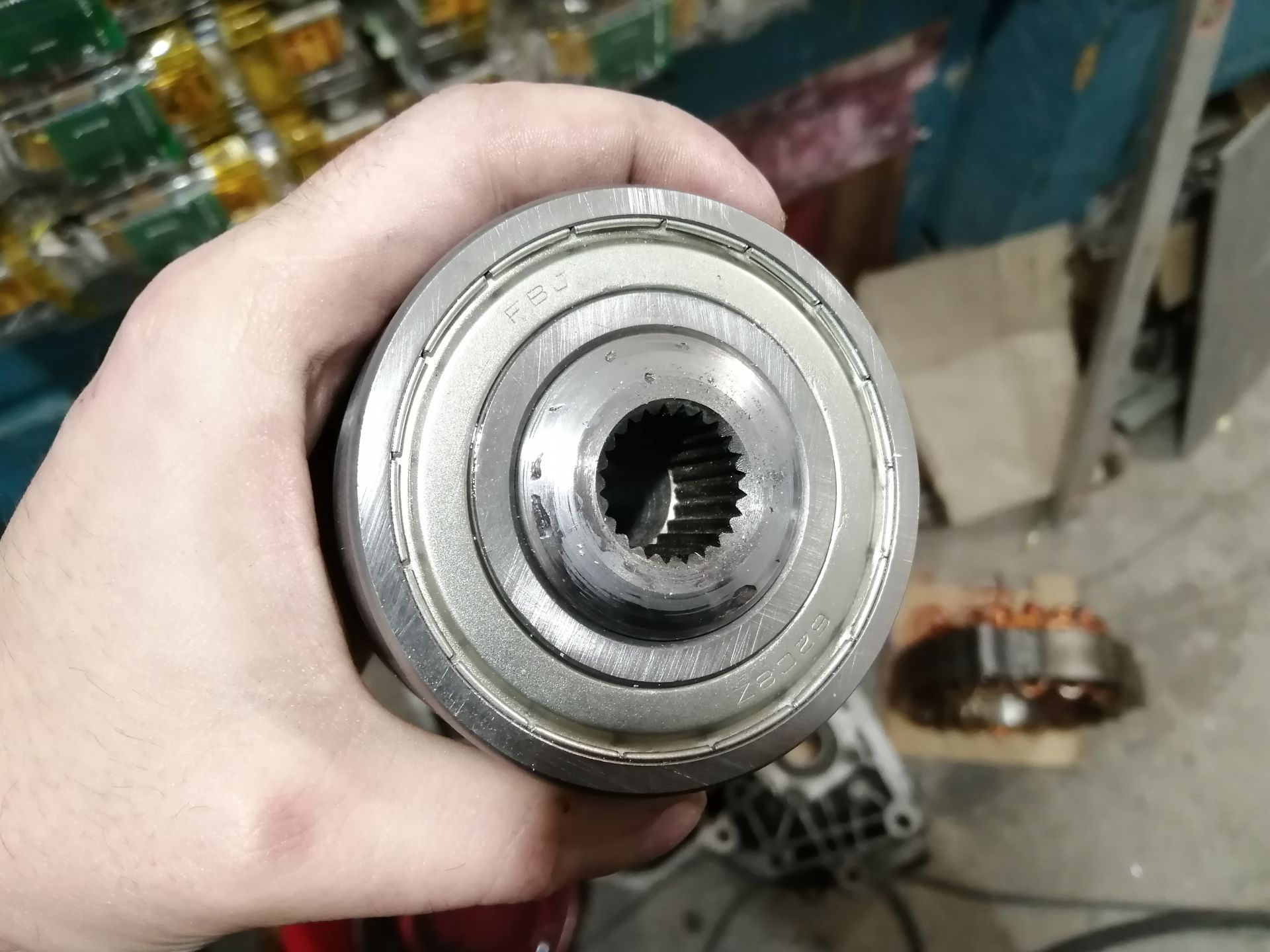

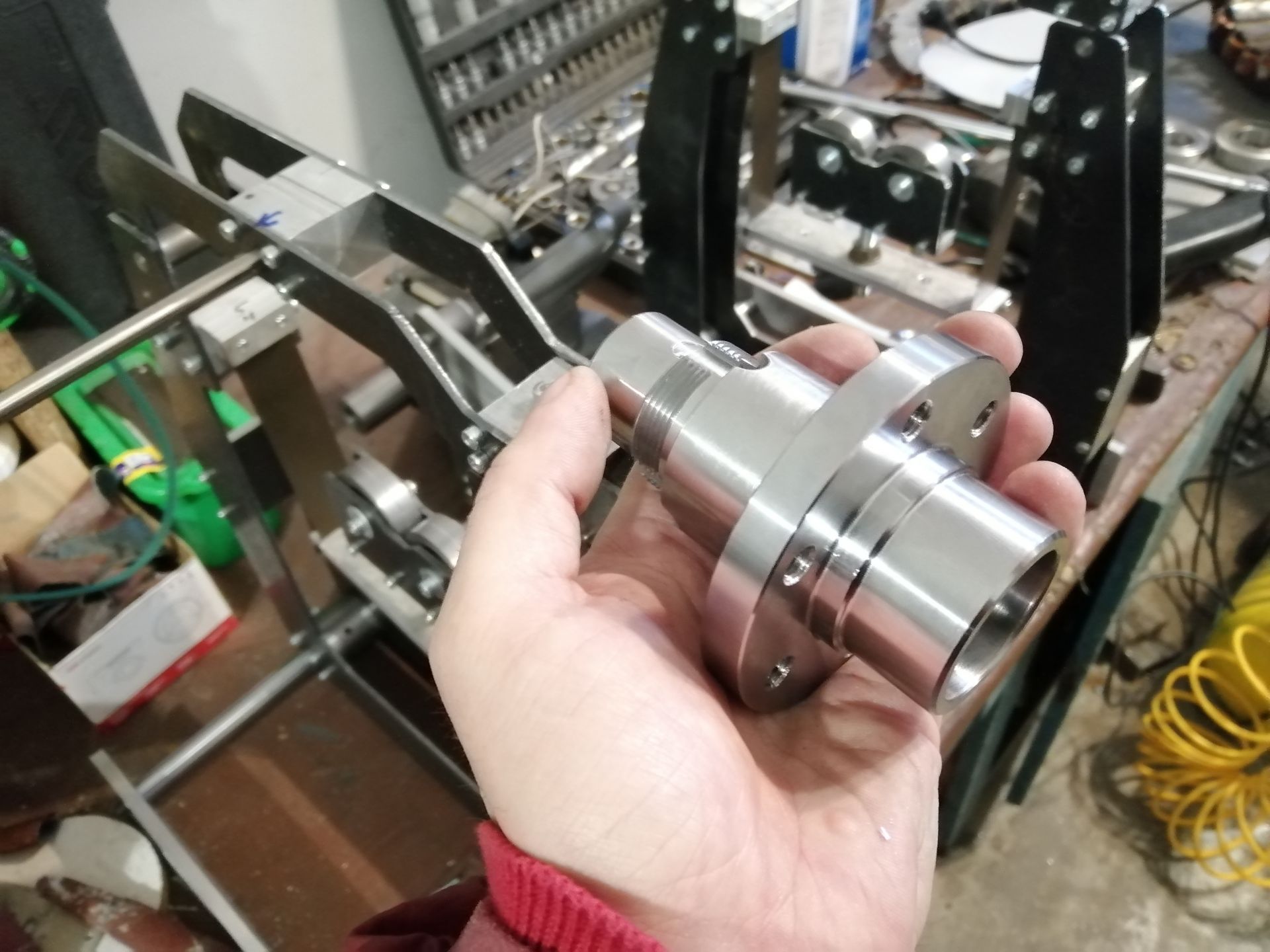

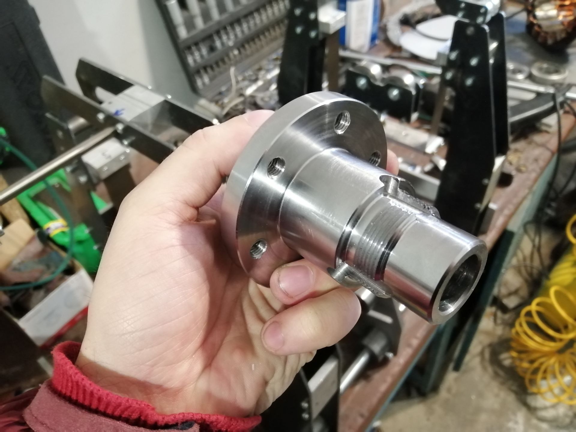

Друзья проточили вал. Можно собирать дальше.
Впресовали , проварили, подчистили..

SRMotor писав(ла):
...бли-и-ин! Ну зачем-же обваривали шлицевую?! 8O Наверняка они (шлицы) уже "попустились" :cry:
Гарантированно хватило-бы прессовой посадки и одного (или двух) штифтов...
