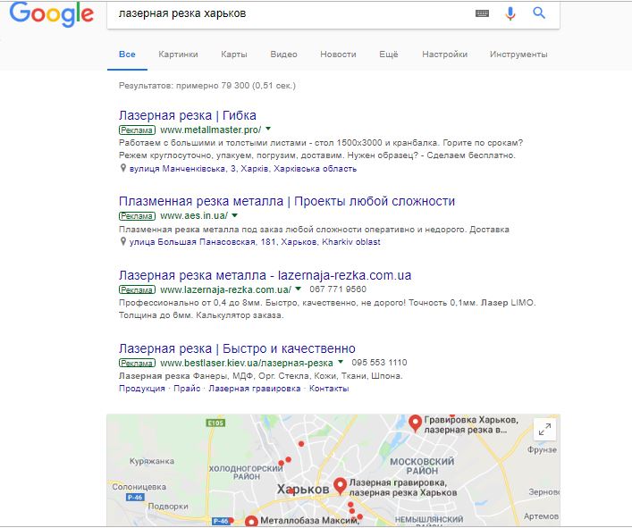

а ещё быстрее будет на станке по электроэрозионной обработке металла, если без пластин а цельно-монолитный делать
