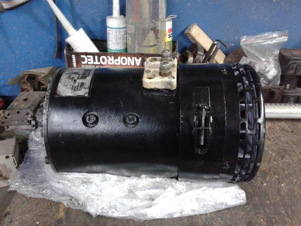

Штатная крыльчатка присутствует, на фото ниже она справа. Или её не достаточно будет?
Коментарій до файлу: ЕС 6.5/7.5/28, штатная крыльчатка обдува справа
17abf51s-1920.jpg [ 734.02 КБ | Переглядів: 3058 ]
На счёт параллельной обмотки понял. Как например Вам такой вариант, если отключать не по концевику на педали, так как она электронная, и вдруг мне понадобиться заехать на крутую горку с тапком в пол на первой передаче. А например отключать её, при включении 3й и(или) 4й передачи?
Или ещё более экзотический вариант, отключать параллельную ОВ по оборотам, например выше 2000 об/мин?
#40919Повідомлення 19 серп 2017, 02:05
Крыльчатки, конечно хватит, но она способна обдувать только коллектор -и щетки , совершенно не отводя тепло от обмоток ..............
Стоит насверлить отверстий по периметру корпуса (слева)....
....А ОВ обмотку, главное вывести, что бы включать на полную батарею, а уж выключать, и стоит ли, и когда - циклоналист покажет. Можно и автоматически "токовым реле": ( 3 -4 запаралеленных геркона , внутри одного-двух витков силового провода.)
