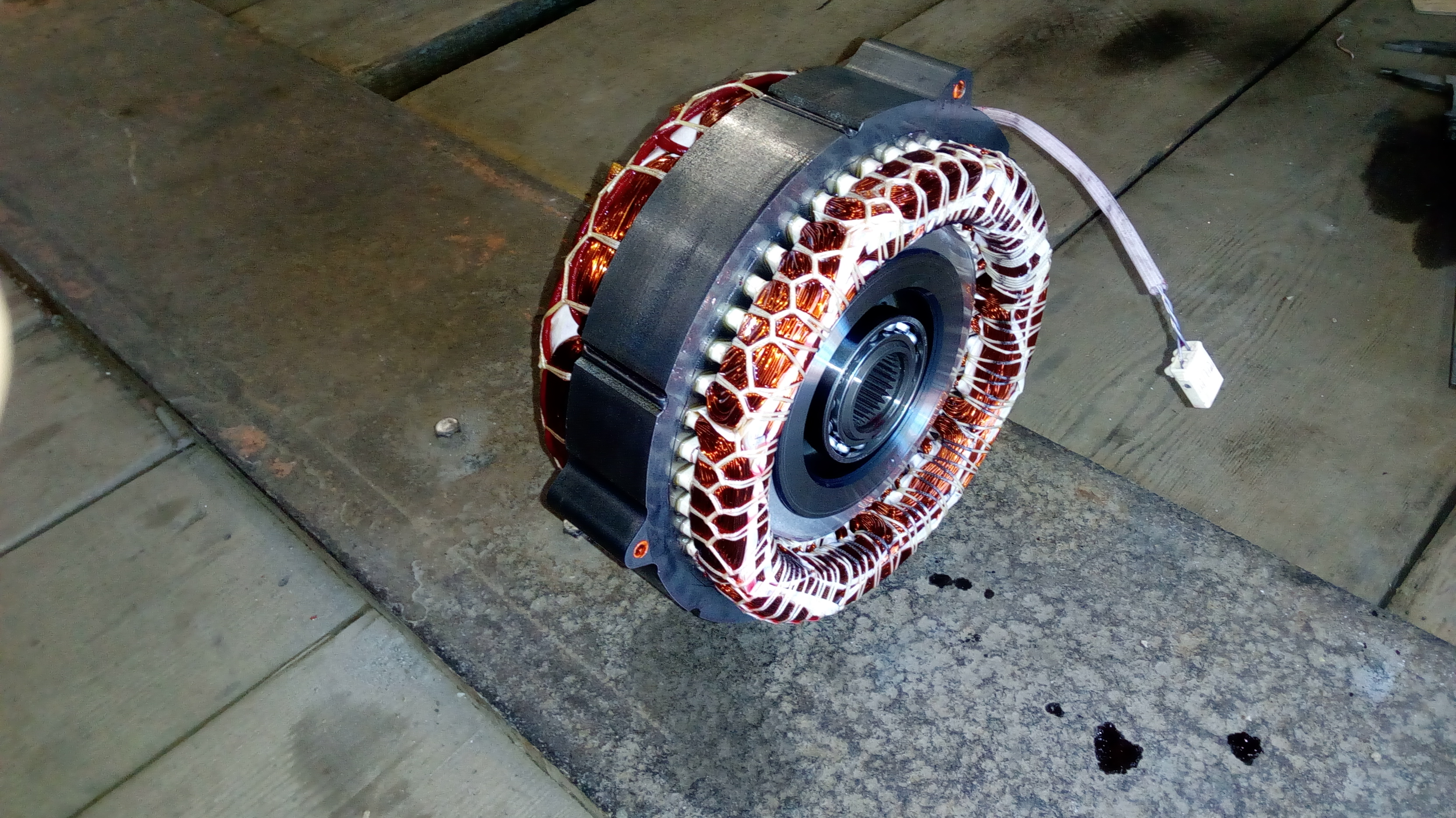

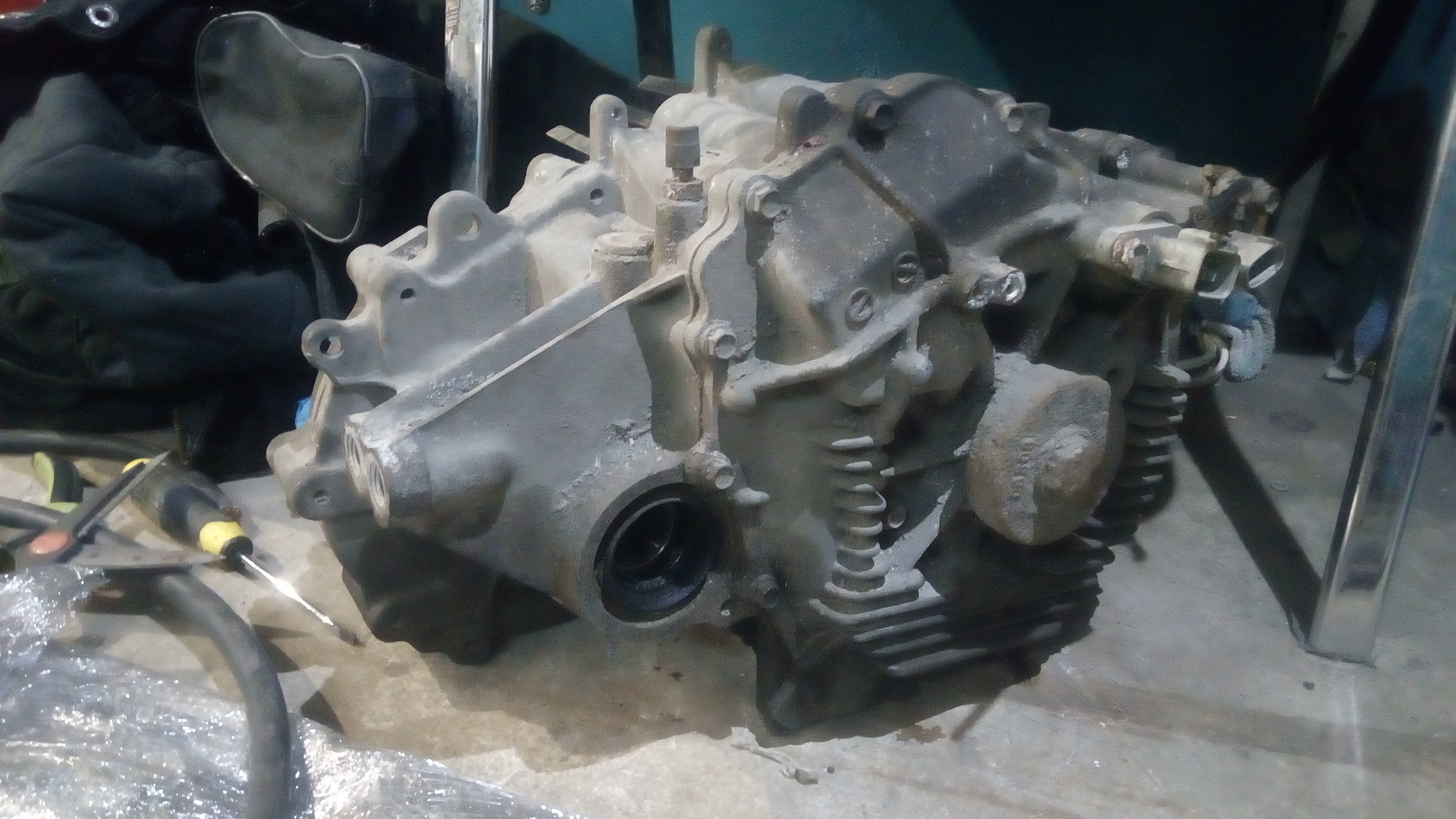

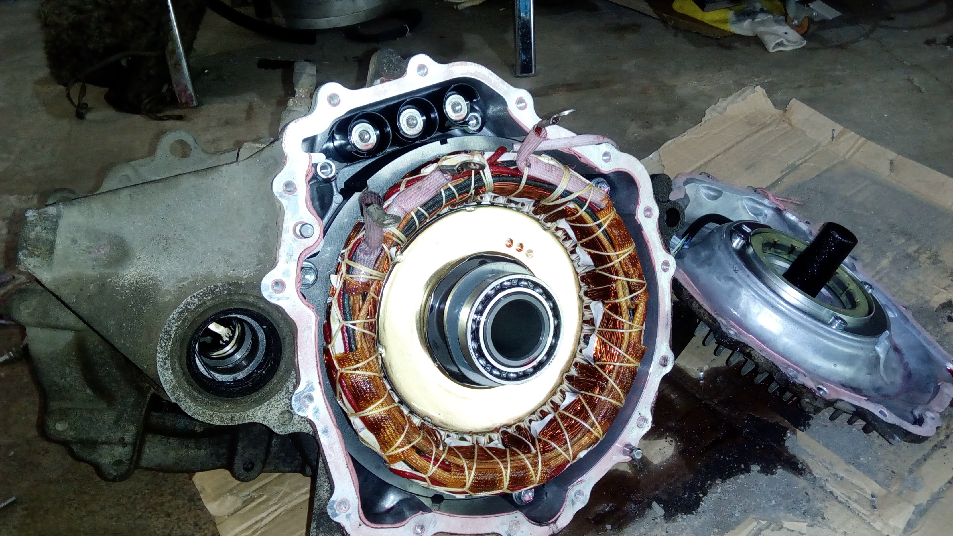

Достався мені в дар від гарної людини такий привід, може попробую його під 200в переробить, і собі поставить, але то потом :)
Що саме цікаве, мотор на 650в при цьому обмотка і ротор купаються в маслі в одному картері з редуктором, обмотка резольвер ВСЕ В МАСЛІ !!

Спасибо хорошему человеку.Подарившего мотор другому хорошему человеку!
Где-то слыхивал а может приснилось.
Но чуня такая... Что узел позиционируется разработчиками как необслуживаемый.
И подарок разработчиков заложен в том что когда масло выработается станет агрессивнее и жрет обмотки.
Стимулируют так сказать к дорогущим ремонтам а лучше к замене авто )).
Это все неточно.Буду рад ошибиться. Ибо на базаре одна бабка сказала.

Думаю брехня :) обмотки додивився ще пропитані епоксидкою якоюсь прозрачною
