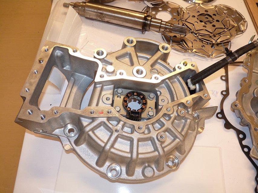

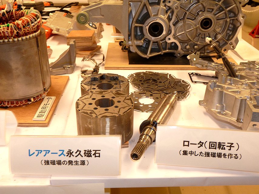

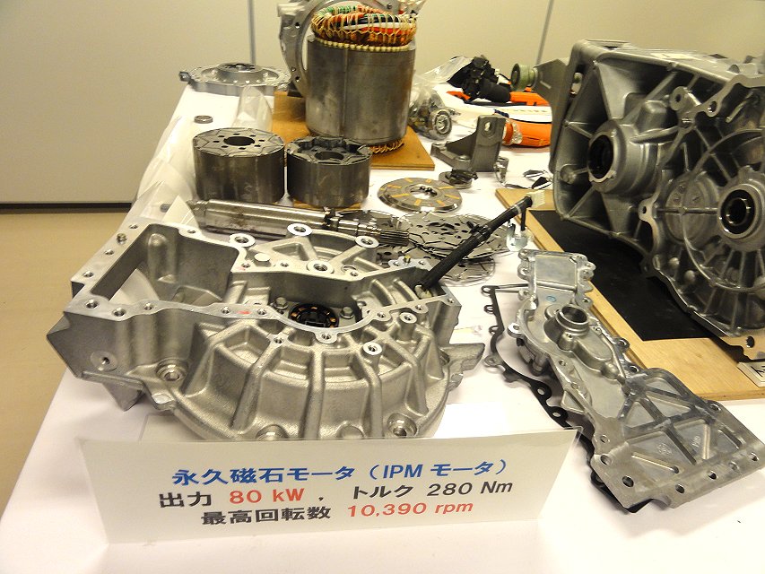

Интересно с чего Вы взяли что он асинхронный...
Он "PMAC" : Permanent Magnet AC Motor...
http://www.johnwmorehead.com/nissan-lea ... -ac-motor/
rep1104_004.jpg [ 143.19 КБ | Переглядів: 14652 ]
rep1104_001.jpg [ 132.1 КБ | Переглядів: 14652 ]
И маханький генератор используеться для определения положения ротора :
rep1104_005.jpg [ 134.81 КБ | Переглядів: 14649 ]
