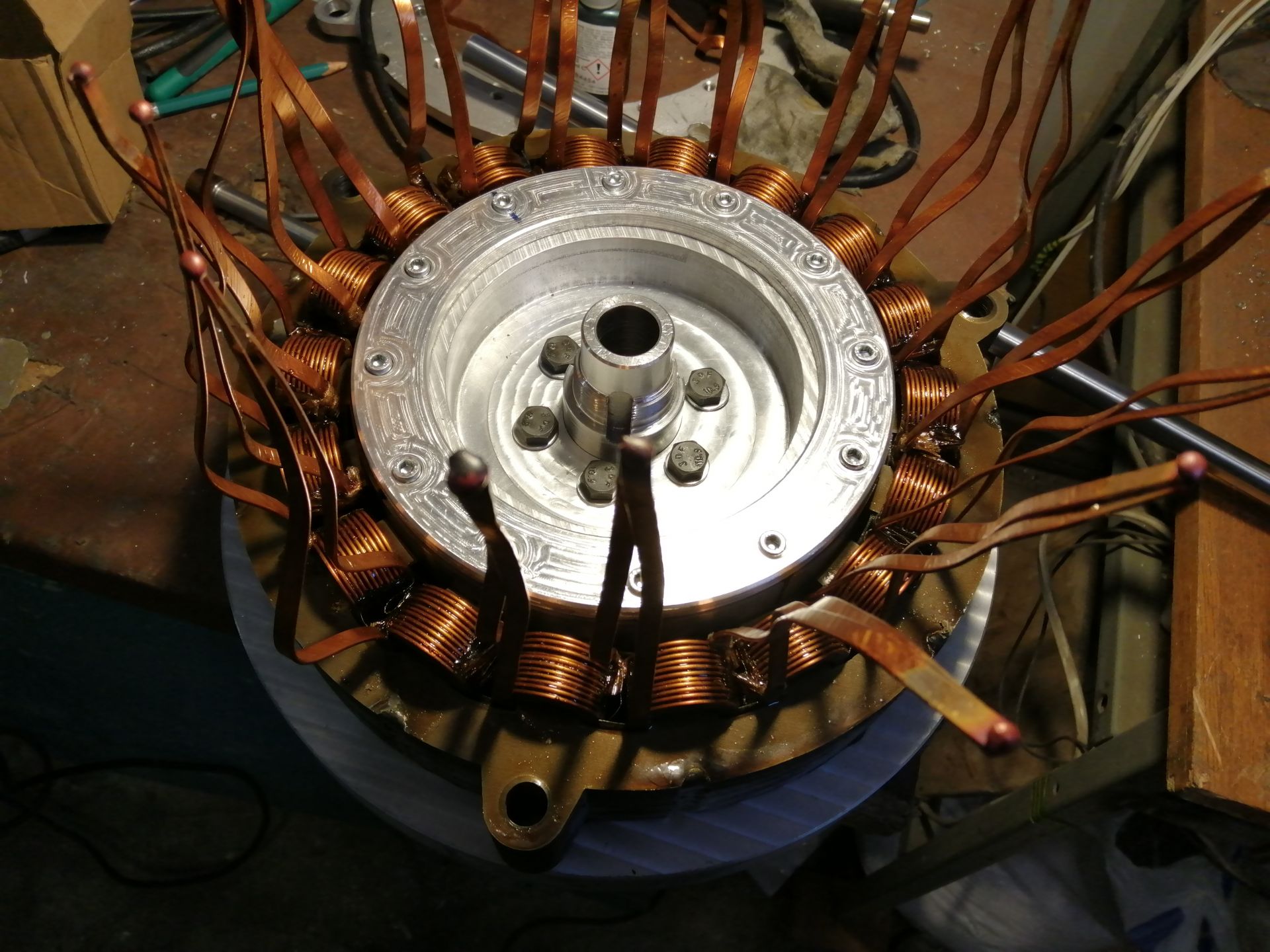

Сложно сказать. Сейчас надо тупо ждать. Ждать первые пробы.
IMG_20190328_130422.jpg [ 331.82 КБ | Переглядів: 11453 ]
IMG_20190328_154512.jpg [ 207.78 КБ | Переглядів: 11453 ]

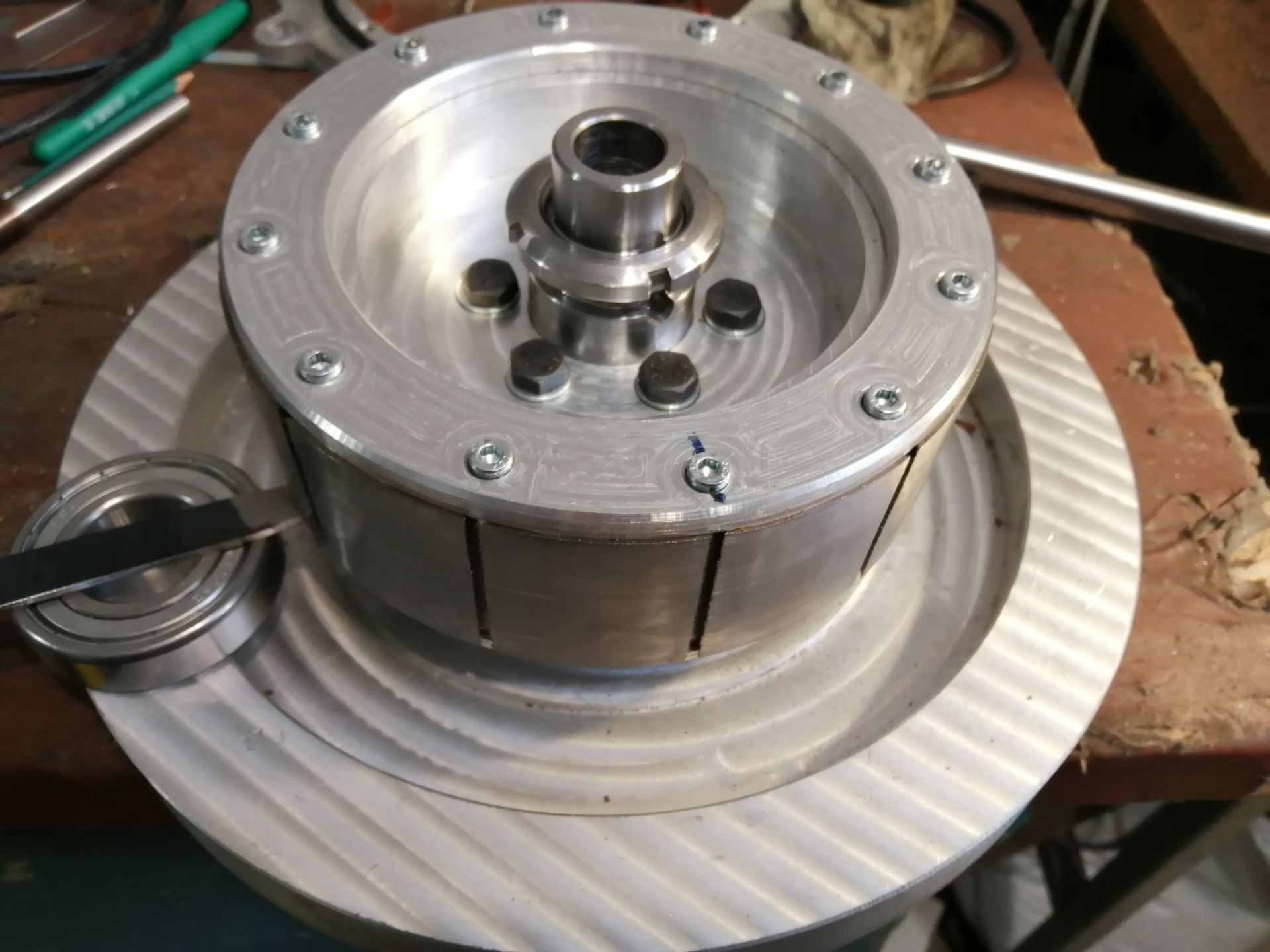

Как много работы...
IMG_20190329_183848.jpg [ 211.3 КБ | Переглядів: 11408 ]
IMG_20190325_181837.jpg [ 243.88 КБ | Переглядів: 11408 ]

Хз что делать с охлаждайкой. Кожух фрезернуть из цельняка, слишком дорого. Литье алюминия, слишком хлопотно. Нужно найти литье в землю или кокиль, и фрезернуть пенопласт..
Пока на хх, буду пробовать без охлаждайки естественно. Думаю вырезать окна в задней крышке, чтоб видно было что происходит.
Комутацию обмоток пока делать небуду. Просто соеденим, для потестить. Будет звезда, но пока не 6 паралелей , а все последовательно. Это уменьшит ток и обороты.

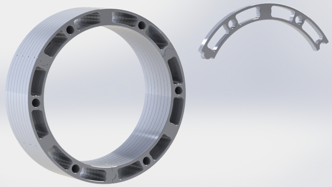

SRMotor писав(ла):
А если сделать фрезеровкой, но не из цельного слитка, а из плиты. Нарезать секторов, потом набрать стопкой, с перекрытием, как кирпичная кладка ,стянуть шпильками и проточить внутренний и наружный диаметр. При фрезеровке секторов отход материала в стружку в разы меньше, чем при фрезеровке замкнутых колец.
koguh.JPG [ 242.2 КБ | Переглядів: 11336 ]
