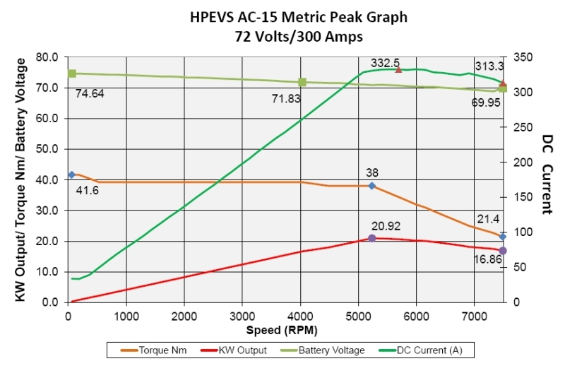

- Дядя Вяся, переведи пожалуйста вот эту надпись "KW Output" под оранжевой кривой. И что, интересно ОНА означает на оси Х ?
"KW Output" - выходная мощность на валу, а оранжевая кривая - момент на валу.
Я уточнял, где MiViK "динамометром намерил, ОДИНАКОВОГО ! и с нуля оборотов и до 4000", а Вы указываете на график от производителя мотора.
Динамометром MiViK (на другом, своем моторе) замерял 350 стартовых, это было. Это из другой оперы.
Кстати, у АС-15 характеристика еще красивше:
AC_15.jpg [ 147.03 КБ | Переглядів: 8487 ]

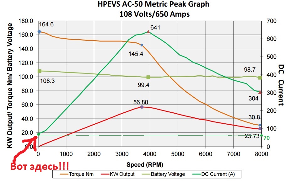

Да, приношу свои извинения , меня ввел в заблуждение другой похожий график АС 50, где был и стартовый момент и ток с батареи с нуля оборотов.
Пытаюсь его найти.
 Заголовок повідомлення: Re: Экономичность электропривода .
#24331Повідомлення 13 лип 2016, 14:06
Нет Коллеги, другого графика ТТХ АС 50 я не нашёл , так помогите доразобраться с ЭТИМ. На шкале справа указан ток с батареи.
Значит ли ЭТО, что стартовому моменту 164 НМ, соответствует стартовый ток батареи -641 ампер, что при напряжении 108 вольт = 69 квт стартовой мощности. ? ? ?

Михалыч, ну вы же видите что, батарейный стартовый ток (нулевые обороты) ровно в 10 раз меньше номинального (обороты 5200). И при этом момент как вкопанный. Так что если хотите аналогию, то и делите номинальный ток своего движка на 10, и получите приблизительный стартовый ток с батареи.
#24338Повідомлення 13 лип 2016, 16:01
на графике же видно что это ток на 4000 оборотах, а не на старте. На старте 70 А

Где 70 ампер на старте, ПОКАЖИТЕ. И коллеги , кто нибудь , верните сюда нужный график. Я не умею.
AC50_Graph1.jpg [ 140.01 КБ | Переглядів: 8410 ]

Ну тогда совсем непонятно, почему вы свой мотор на ПЕЖО отбраковали из-за БОЛЬШИХ стартовых нагрузок, Ведь Ваш то , хоть и от китайца но на славянке , возможно и не хуже . А 70 ампер для момента с нуля 164 НМ - не рекорд ли это ГИННЕСА ? Может вспомнишь цифру - причину отбраковки " слишком большие статические нагрузки при старте ? - это было сколько ? ..................
У меня при нормальном старте , больше втрое . И СЧИТАЮ НОРМОЙ . Пусковой - разгонный момент , и естественно , ток нагрузки, и в моторе и в машине , в сегда и везде был кратно выше нормальной нагрузки. Теперь , что , наоборот ?
Тогда зачем ВАШИ КПП. И почему, я 2 года назад , разгонялся до 50кмч за 8 секунд, без КПП, а Вы , с КПП-за 14 ? почему не наоборот .?
Хуже. Точно.
Я для своих работ установил порог 10 кВт статических потерь все что больше я отбраковываю.
Ток который тот мотор брал на старте я не помню. Мощность скорей всего при этом была 18 кВт но давно это было могу и путать. Однозначно помню что больше установленного мной порога в 10 кВт...
Никак нет. Можно и лучше.
Не надо путать божий дар с яичницей, а батарейный ток с фазным... С батареи 70 ампер потребляется, а фазный при этом 650 ампер...
Я Вам пытался пару раз объяснить почему так но видимо это выше Вашего понимания...
И не надо говорить о выдумывании новых законов физики потому как все вписывается в старые уже существующие...
Думаю Юра Логвин и многие другие кто понимает как работает ДС/ДС преобразователь это подтвердят.
