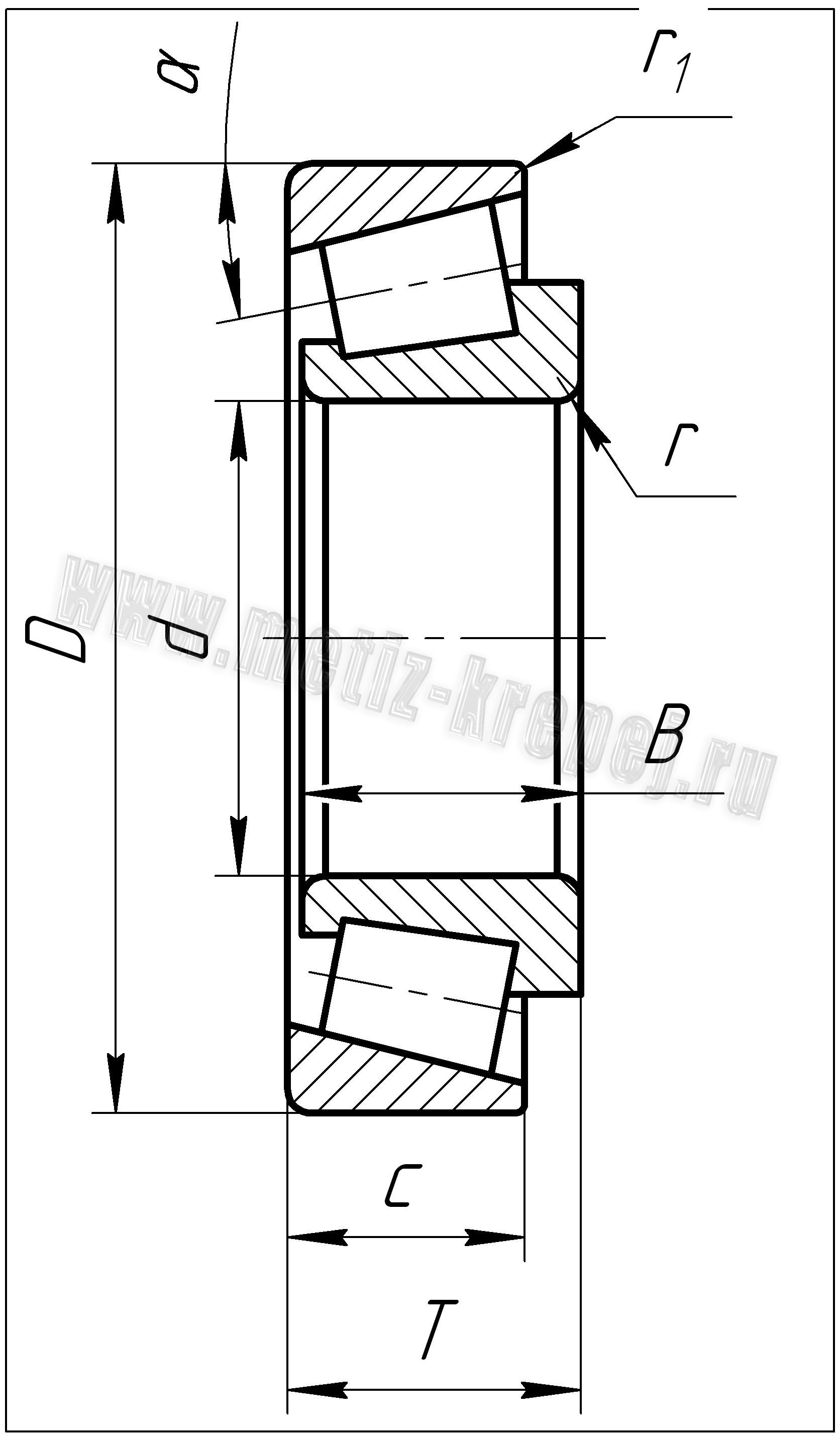

zilk писав(ла):
Буш, подшипник с цилиндрическими роликами сам по себе не допускает осевых нагрузок, только радиальные. Как вы предполагаете это решать, кроме как ставить еще 2 упорных с обеих сторон?
А кто говорил, что там цилиндры?
tip_7000_TY37.006.162-89.jpg [ 240.19 КБ | Переглядів: 12356 ]
Упорные роликовые подшипники 9039414 (29414) отличаются восприимчивостью к большим осевым нагрузкам (гораздо большим, чем какие либо другие типы подшипников). Повышенная грузоподъёмность упорного роликового подшипника объясняется большей зоной (площадью) контакта между телами качения (роликами) и дорожками качения, что, в свою очередь, обеспечивает меньшее контактное напряжение и более высокую осевую грузоподъёмность.
Кроме высокой грузоподъёмности, одинарный упорный роликоподшипник обладает иммунитетом к осевым ударным нагрузкам, но только в одном направлении. Такой иммунитет, в совокупности с высокой грузоподъёмностью, значительно расширяют область использования роликовых упорных подшипников. Так, например, упорные роликоподшипники устанавливаются в прокатных станах металлургических комбинатов, в столах металлообрабатывающих станков, в тихоходных редукторах (червячных глобоидных), вертлюгах нефтедобывающих установок и др.Одинарный упорный роликовый подшипник изготавливается с массивным сепаратором, выполненным из стеклонаполненного полиамида или различных антифрикционных металлов, таких как бронза, латунь и др.
