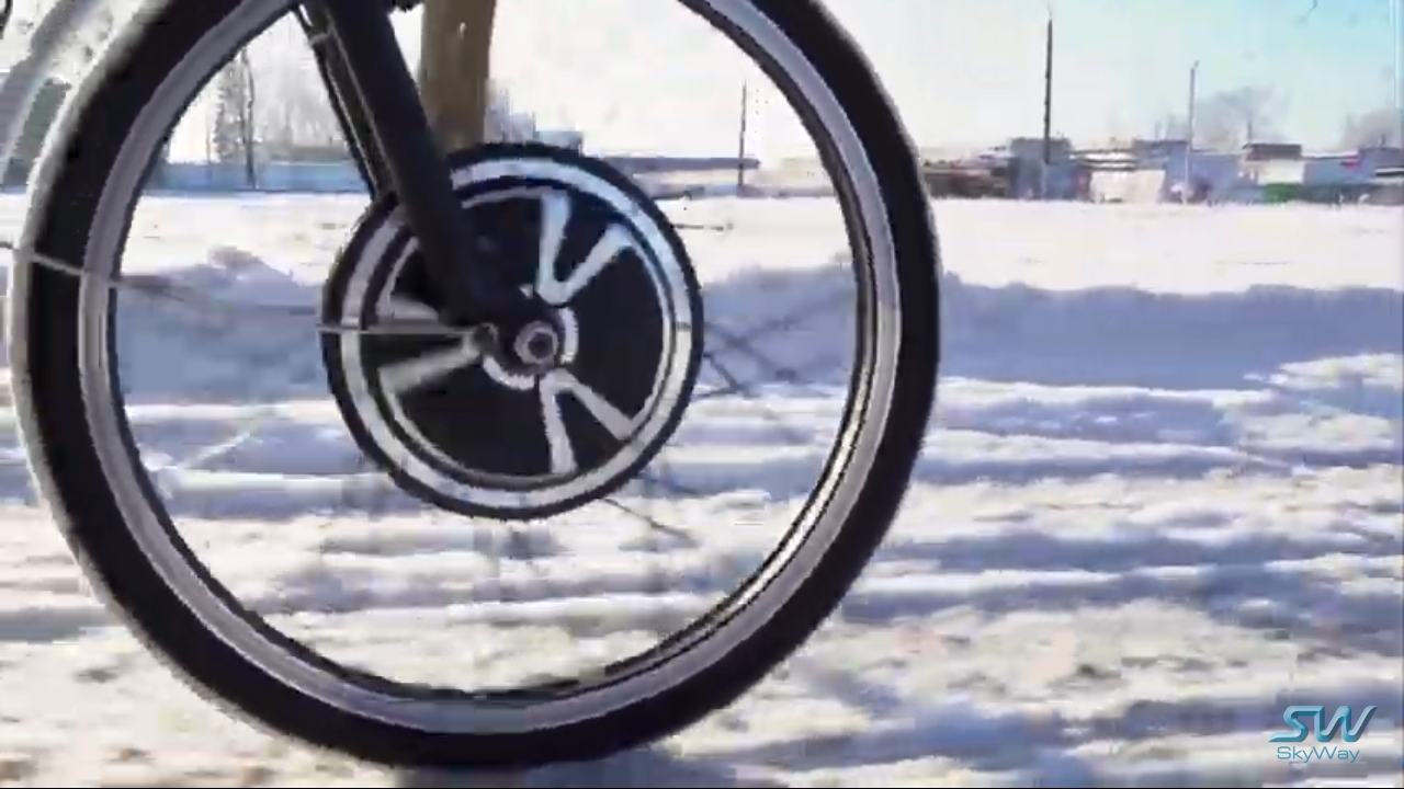

Что такое мотор колесо
 Заголовок повідомлення: Re: И снова мотор-колесо
#97988Повідомлення 30 січ 2020, 21:28
Звідки: Minsk, Great Litva
ДядяВася, вложились в этот лохотрон или случайное видео?

и похоже что перемещение оси колеса для амортизации будет происходить внутри подшипника)

Видос намотки то есть ) а где результат сего деяния? {---}

ну хороший вопрос, пробую с автором связаться, думаю что счас он упрётся (или уже упёрся) в проблему создания подшипников такого диаметра.
а я начал именно с подшипников... https://photos.app.goo.gl/pEw6SzPcCr1qCWaj8
