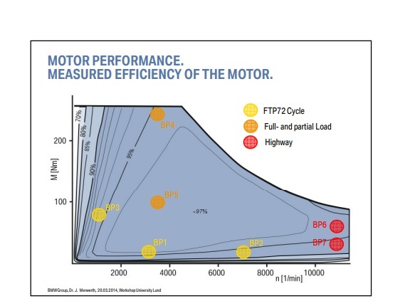

Может, раз уж постоянно всплывает это сравнение с ДВС, так стоит вспомнить какой КПД у ДВСов при разгоне?
:bravo:
 Заголовок повідомлення: Re: Асинхронный двигатель "Славянка"
#76966Повідомлення 13 бер 2019, 12:46
Звідки: Украина, Харьков
О чем спор вообще? Судя по графикам под нагрузкой, снятых с мотора bmw i3 КПД даже в самом худшем случае не падает ниже 70%. ДВС нервно курит в стороне...
http://hybridfordonscentrum.se/wp-content/uploads/2014/05/20140404_BMW.pdf

JoMC писав(ла):
Даже не при разгоне, а при старте с места до небольшой скорости. На график 70% до примерно 800 об/мин, т.е. с 0км/ч до 15-20км/ч...

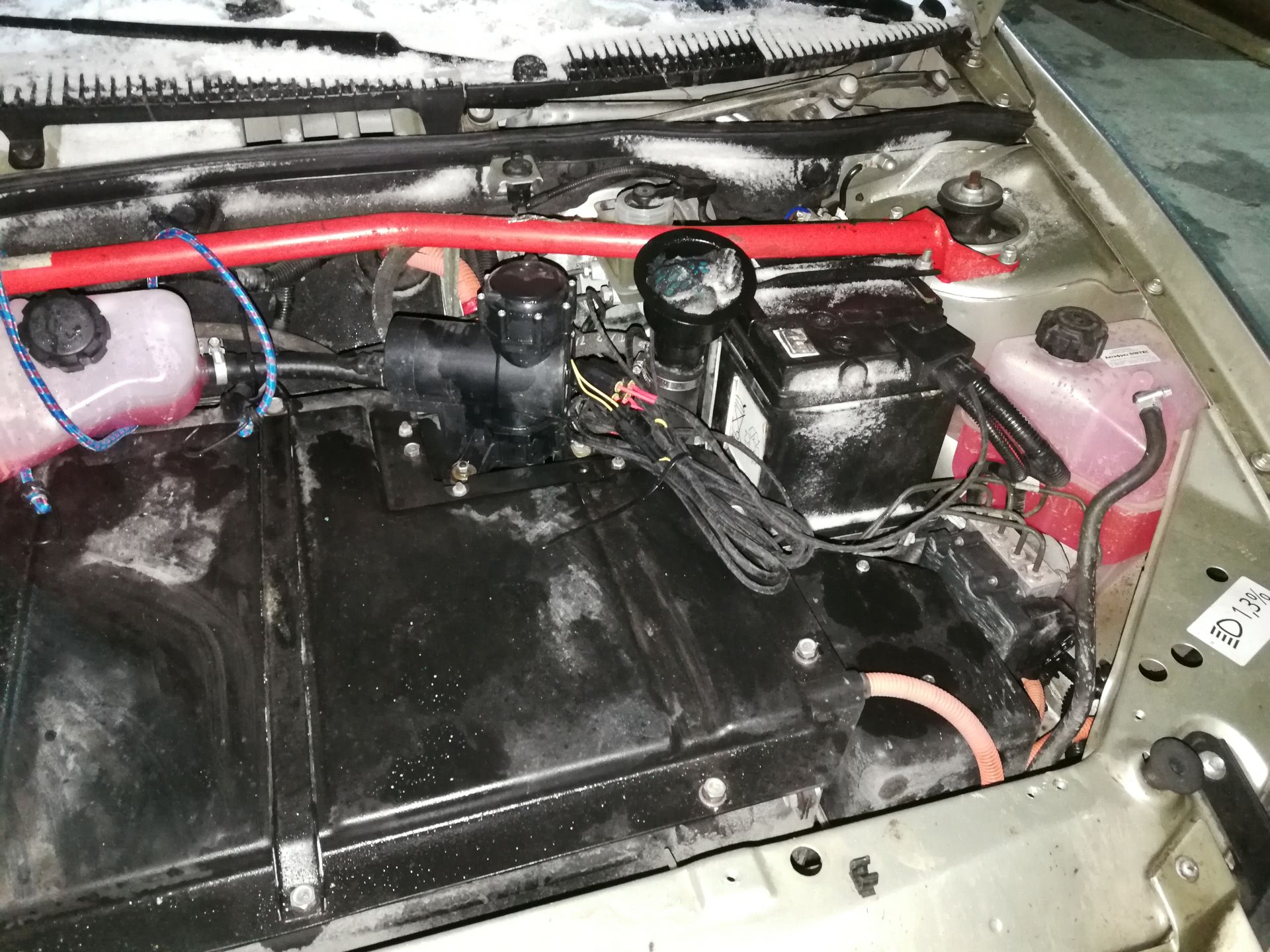

Вот наглядный пример не эффективной работы асинхронного двигателя в Элладе. Явное доказательство соразмерности КПД привода электромобиля и бензинового автомобиля. Фотография сделана после часового, стокилометрового перегона.
Температура на улице, примерно -10 гр :XD:

Он там что, еще и холод генерит? :hurra: :D
