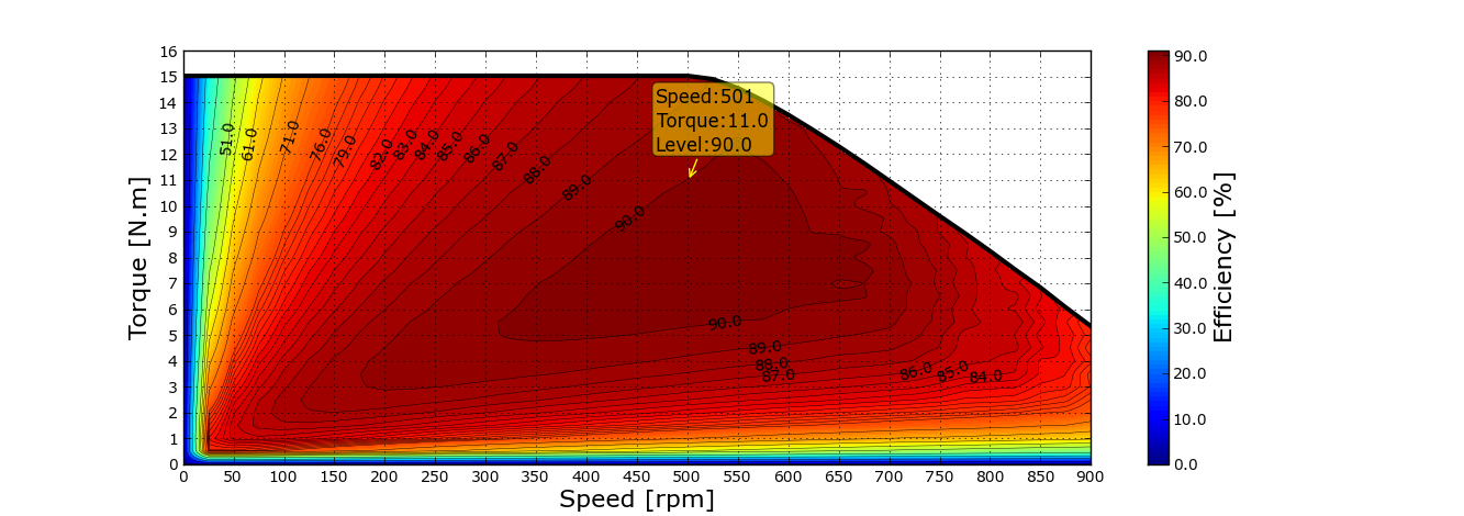

Теперь по теме.
DeLike правильный вопрос поднял. Я тоже всегда считал, и даже писал об этом, что КПД и эффективность - это одно и то же. Просто так сложилось исторически, что если ДВС, то говорят об КПД, а если электромотор – то об эффективности.
Нюанс в том, что как бы не называли это производители, на шильдике будет одна цифра, самая выгодная, а то, что на других режимах цифры другие, даже не упоминается. (кстати, где то читал, что в штатах повышение КПД электромоторов на 5% приводит к экономии электроэнергии 30%. Чудеса? Нет, потому что 5% - это об цифре на шильдике).
Дуюнов все правильно разъясняет, а то, что он считает КПД и эффективность не одно и тоже – так можно спорить или соглашаться, сути это не меняет.
Есть график эффективности мотора, показывающий КПД на разных режимах, а есть цифра на шильдике, показывающая небольшой фрагмент этого графика, и тоже называется эффективность. Судить насколько в целом мотор экономичный, можно только по графику (см. ниже), а его без стенда не построить. Это если для серьезного разговора, а если для себя, то, как говорит Вячеслав, можно и своей задницей проверить.
12qwojo.png [ 163.82 КБ | Переглядів: 6666 ]
