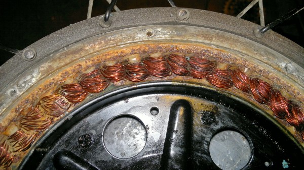

Без нагрузки магнитики магнитным полем держатся на железяке вращающегося ротора, а при нагрузке ток в катушках статора тянет их к себе магнитным полем, и пытается оторвать . В принципе на слух не скажешь есть ли у вас там проблема, так вполне может звенеть здоровая обмотка резонируя в крышки (у моих похожий звук).
В принципе не так уж оно сложно разбирается, я бы перед эксплуатацией открыл бы даже если бы оно и не звенело, и привинтивно пролачил бы и обмотки и магниты и холлы, а то у некоторых после эксплуатации вот так бывает:
Да, это жесть, не хочется такое получить (

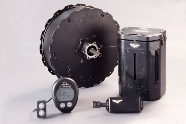

Не, это директдрайв, легендарный пятифазный falco, который как раз благодяря своему встроенному пятифазному синусному контроллеру, должен быть очень тихим и экономичным. Но родной контроллер труп, поэтому шаловливые ручки подключили его к обычному контроллеру всего за три фазы из 5. А звенит он так звонко, потому что за ось в тиски зажат, и обода без резины.
11972745-dx-propulsion-kit-with-wireless-console-and-vertic.jpg [ 74.29 КБ | Переглядів: 10264 ]
Что касаемо рекуперации, то все верно.
