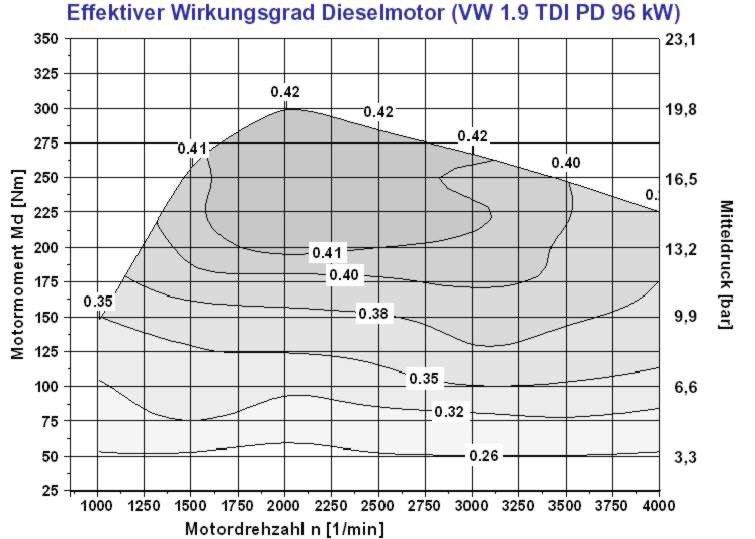

Если внимательно присмотреться к графикам эффективности ДВС, то окажется, что он тоже очень даже причем.
Вот график эффективности не очень старого и далеко не самого прожорливого двигателя:
КПД дизель 1.9TDI.jpg [ 97.26 КБ | Переглядів: 11084 ]

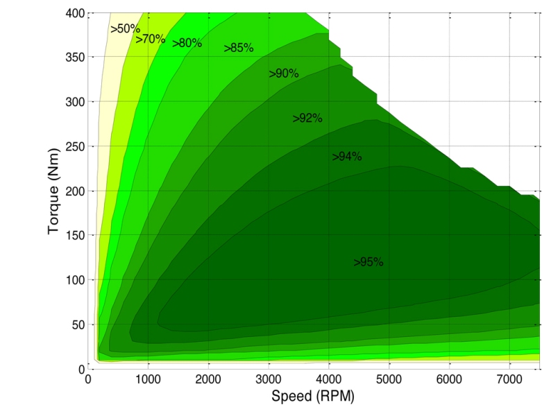

Высокий КПД электродвигателя в узком диапазоне оборотов и нагрузок - это если отталкиваться от старых технологий. То, что стоит на БМВ и3, имеет гораздо лучшие показатели.
Или, для примера, взять этот мотор: https://www.google.com/search?q=YASA400 ... CAgQ_AUoAQ
Цена у него не очень гуманная, но, кто ищет, тот находит. Здесь ребята нашли словенский вариант за вменяемые деньги: https://www.drive2.ru/b/198614/
График эффективности его может не самый лучший в среде современных электромоторов, но, ради прикола, сравните его с аналогичным графиком дизеля, что я приводил выше:
YASA400_Efficiency3.jpg [ 132 КБ | Переглядів: 11039 ]
