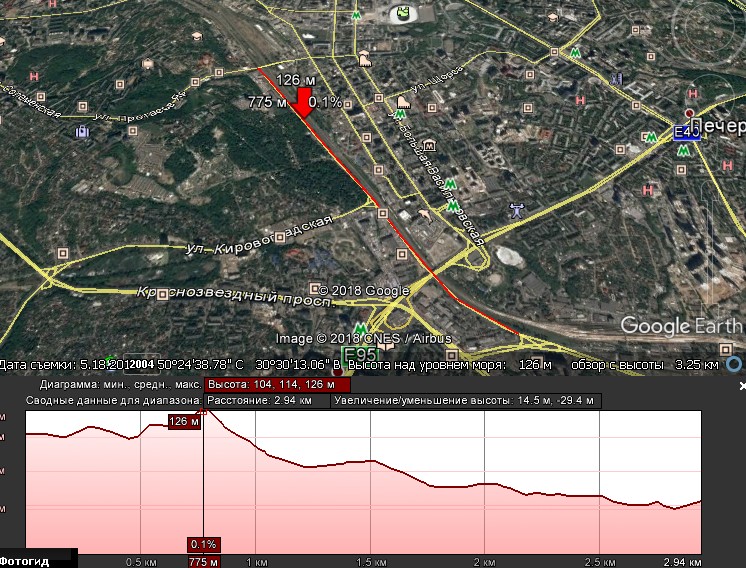

Вадим писав(ла):
тогда на ул.Гринченка, вдоль железной дороги. Там- км 4 и,
не идеал , конечно , но чуть лучше.
4 км - это вы конечно слегка загнули, :) там 2.9 км.
Но , там 2 светофора, которые по закону подлости , в случае равномерного движения могут дать оба красных , а в другом случае зеленых , или же комбинации вариантов.
И еще одно но ,
2018-06-01 10 27 08.jpg [ 179.06 КБ | Переглядів: 14742 ]
Профиль высот гуглокарты показывает перепад высот 29м , максимальный угол 6.5%.
Там практически в одну можно катится накатом практически ничего не потребляя , а вот в другую сторону с явным перегрузом.
Работа двигателя в том и другом случае будет вне пределов максимального КПД , даже если двигаться с номинальной скоростью.
Все это , я подозреваю , станет поводом для упреков в неправильном проведении теста.
Как среди приверженцев теории , так и среди противников, в зависимости от полученных результатов.
Поэтому - ищем другие варианты трассы
Вы извините что так придирчиво отношусь к выбору трассы , просто я когда то занимался наукой ,и знаю как это должно быть

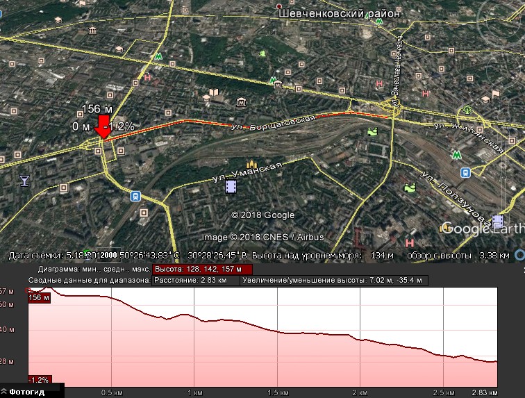

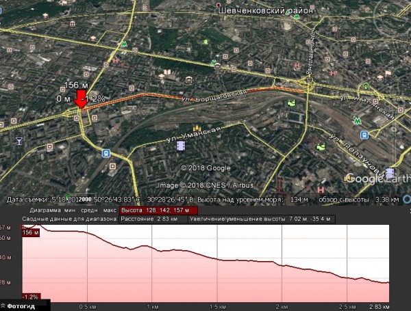

Тогда проспект Комарова ( борщаговская)
Да , без светофоров, пешпереходов и вообще практически без помех.
Начать движене можно от Украины ( остановка скоростного) и до Индустриального моста , там разворот и обратно.
дистанция 2.8 км ,
2018-06-01 14 33 43.jpg [ 182.05 КБ | Переглядів: 14705 ]
но опять же - существенный перепад высот , что поделать "ландшафтные дизайнеры" Киева, совсем не старались. :)
Если искать ровную дорогу - то наверное только Окружная , да и то , местами.
Или же левобережье.
Данные будут считаться как средне арифметическое в затратах при движении туда\обратно .
Таким образом будет произведена компенсация неровности дороги и возможно ветра, если он будет.
Если у заинтересованных в заезде есть претензии к выбранному участку
( наклон дороги) , то пусть выскажется тут и сейчас , что бы потом не упрекать.

#59926Повідомлення 03 черв 2018, 09:52
А в воскресенье -сегодня, дождь , но Юрий (Ирде) человек слова, приехал. Проверил настройки ЦА, подкачали колёса: перед - 2,0...задн-2,2..... и ---вперёд.
Дистанция - неудачная: и подъём и дорога( как в киеве) Скорость держали по возможности -равномерную среднюю по GPS 1)~ 40 -к индустр.мосту-на подъём - расход 84,2......-Обратно -43,3...............
2) разгон -накат 50кмч- 30 кмч ........туда -расход 96,1 ....и обратно -43,4 втчкм.........
............Не ожидал такой существенной разницы между скоростью по спидометру,..........и средней по GPS ......, который ,однако подтвердил правильность показаний моих спидометров.
На будущее понял : включать контроль надо не с нуля , а после разгона, и выключать, до торможения. ..........................
И конечно, приношу извинения и Тов.Пёрышкину и Инженеру итд .....Они таки правы: Разгон -Накат - выигрыша таки не даёт............
К сожалению, забыл проверить ещё 2 теста : Влияние - Обтекаемый-Закрытый кузов и Кабриолет.....и 2) езда без скважности ШИМа..., ну, в другой раз , и дистанции будут значительно длиннее и результаты объективнее.
