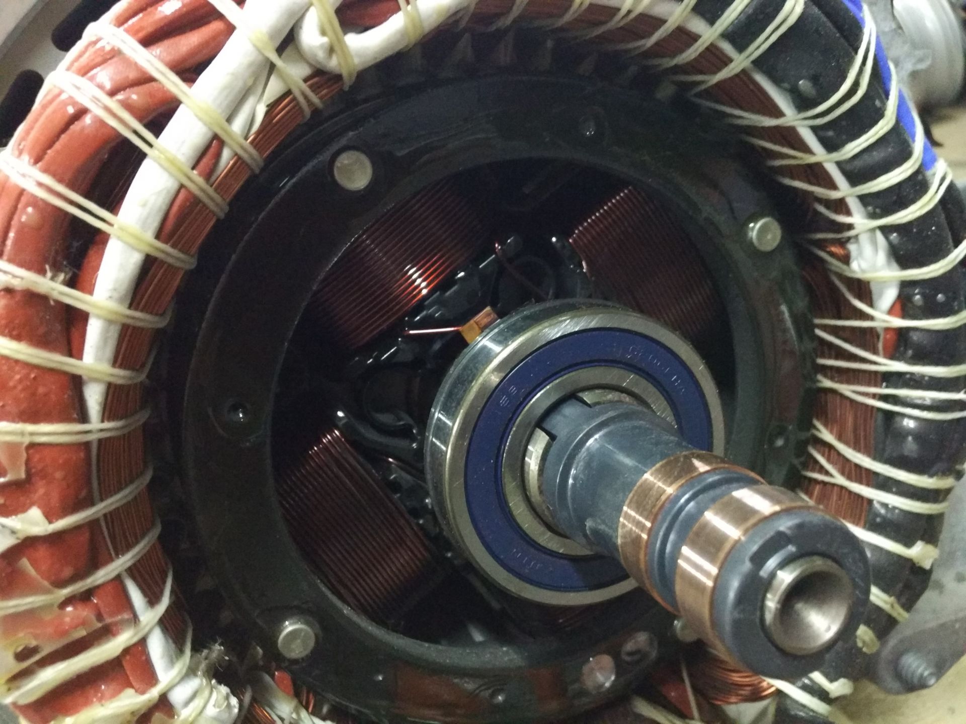

Достались мне тут шаговики ШД-5Д1МУ3, по цене пирожков, униполярники, но по сути можно рассматривать как шестифазный ВИД, ротор зубы без магнитов. Теперь сижу контроллеры изобретаю, действительно та еще задачка (простые синусы не катят, форма тока нужна позамысловатее). Одна из мыслей поставить таки датчик положения (аналог фазных холлов) и использовать не как шаговик а как сервомотор (контроллер проще не будет, но работать будут по интереснее).

SRMotor писав(ла):
...Вы кстати не путаете просто синхронник с ВРД ? бо там просто это 70% КПД . а на вид да очень похоже. только магнитный поток течет нетак.
Не путаю. Шесть лет назад сам тему открывал на соседнем форуме: http://electricmobile.org.ua/forum/view ... 79&start=0
А вы случайно не путаете КПД синхронника с каким то другим? Потому как цифры оного гораздо круче будут. Кстати, стоят на смартах и зойках. Симпатичный моторчик, воздушное охлаждение, вот только щетки - анахронизм...
Изнутри выглядят так:

SRMotor писав(ла):

SRMotor писав(ла):
SRMotor писав(ла):
Это не ВРД. Это Синхронник , с замененными магнитами на обмотки.
Он больше на БЛДС и ИПМ похож чем на то что мы тут обсуждаем.
У ВРД. Пасивный ротор. Ниобмоток Ни маггнитов. Отличие ВРД от других моторов Одно поле. Поле статора. Ротор поля не имеет, и соответственно (в сферическом коне в вакууме) не генерирует обратной эдс. Поэтому спокойно разганяется до огромных оборотов.

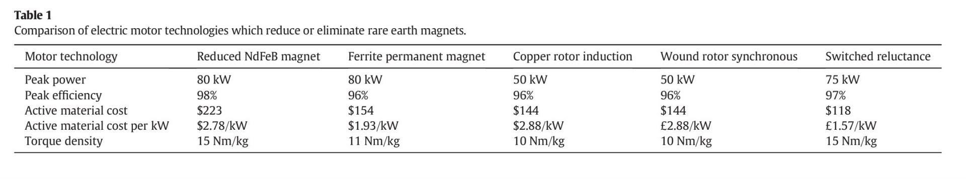

Вот из последних защит картинка. На 15й год.
