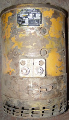

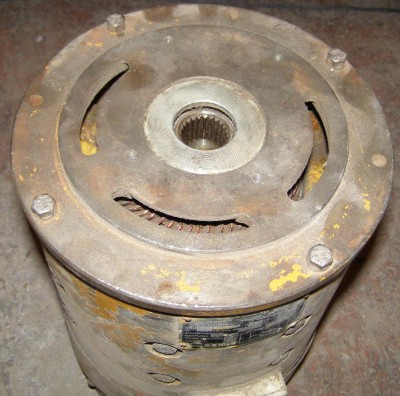

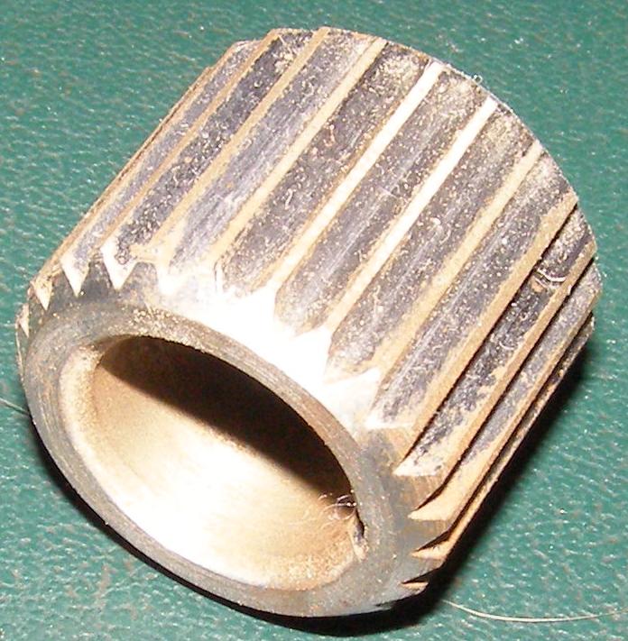

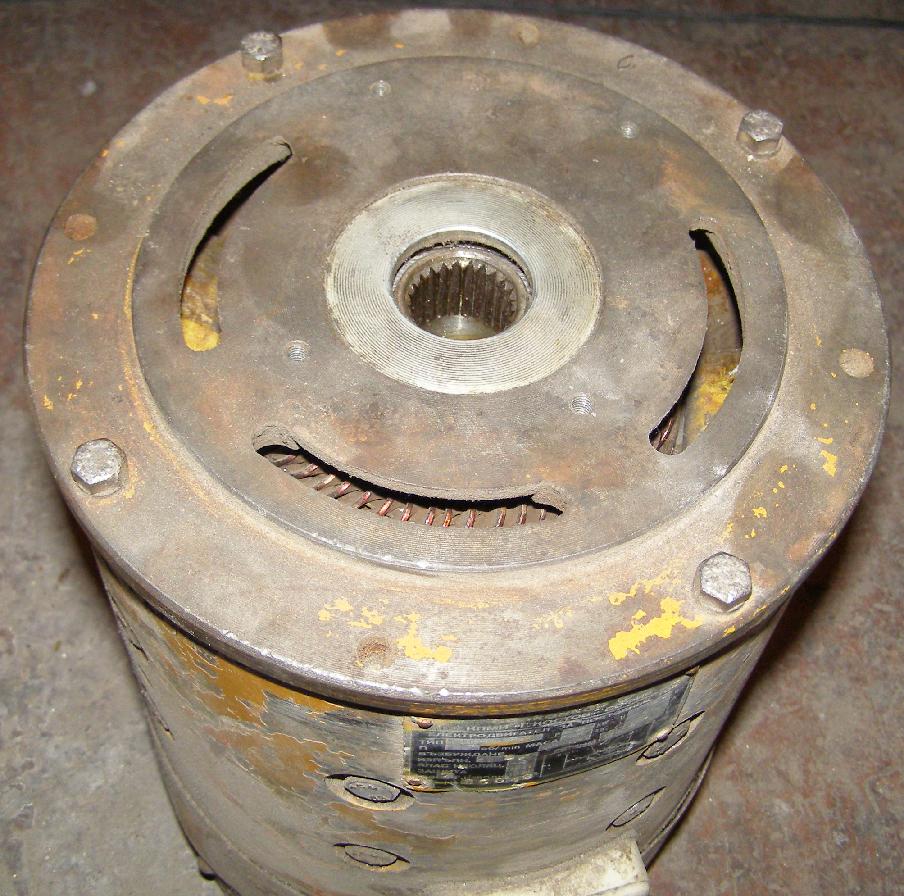

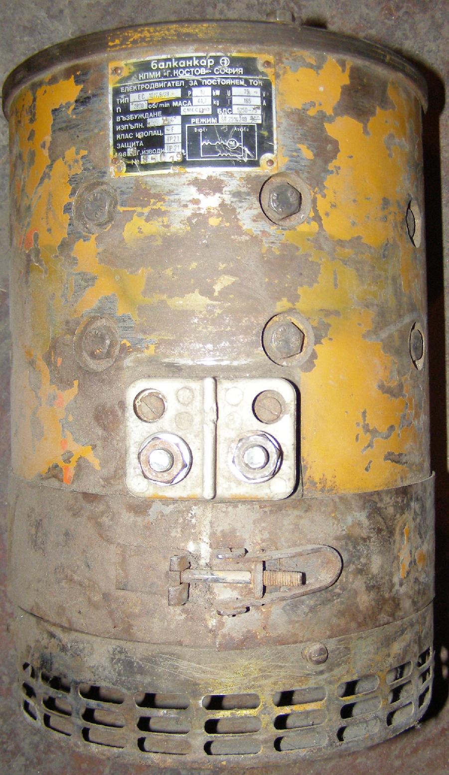

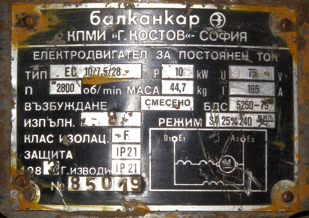

Мій електротранспорт: Славута
Потужність - 10 кВт
Напруга - 75 В
Струм - 165 А
Оберти - 2800 об/хв
Збудження - змішане
38d56ff69fee.jpg [ 196.93 КБ | Переглядів: 12138 ]
75f77f703621.jpg [ 244.59 КБ | Переглядів: 12138 ]
129b79c92d4f.jpg [ 147.58 КБ | Переглядів: 12138 ]
d1aa316848da.jpg [ 102.4 КБ | Переглядів: 12138 ]

Двигун непоганий. Випробовували. Хоч він і S4 але при установці на Славуту після пробігу біля 60 км при швидкості 60 км майже зовсім не гріється.
Споживає багато. Після переробки добре підходить для рекупераціі
