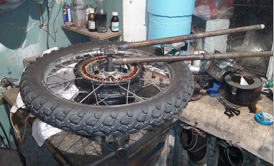

целый день на него извел, так ничего и не выяснил.
Сварил 2 "кочерги" , нижняя цепляется за перья статора , верхняя за ось.
Длина рычагов около метра , тянул так что трубы гнулись , все бестолку.
Не прокручивается.

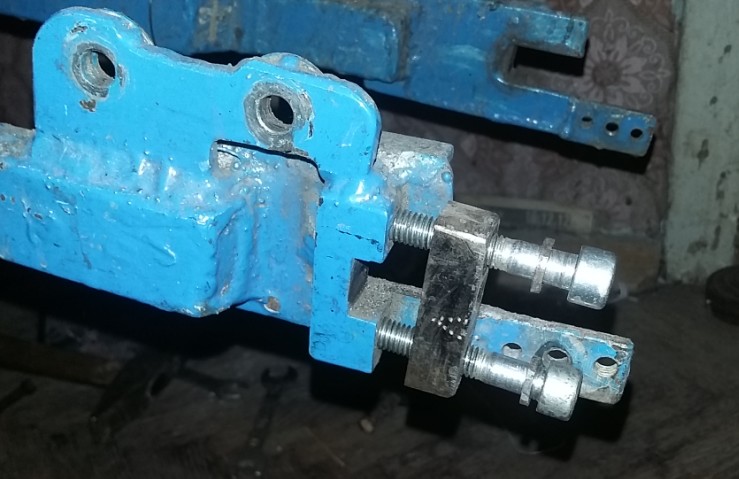

Як варіант, стукає вісь в дропаутах. Це дуже часте явище в користувачів рекуперацією. Дропаути зажимні чи тільки гайки?
Дропы зажимные , по типу тисков , болты класс прочности 8.8 , М8.
2019-02-25 19 32 23.jpg [ 76.5 КБ | Переглядів: 13303 ]
Не ,за дропауты я спокоен, там ничего не может провернуться , болты вкручиваются в приваренную ответную губку , и + еще контрятся гайками.

Я все же подозреваю проворот статора на оси, а шпонка ограничивает , из за этого и стук.
По видимому это все мощный рекуп дает , из за резких знакопеременных нагрузок.
Наверное придется прощаться с ним , хотя и очень удобно им тормозить .

Сашик писав(ла):
втулка колеса чуть проворачивается в раме
не понимаю что такое " втулка колеса"
Вы имеете в виду ось МК ? ,
" проворачивается в раме " - наверное в дропаутах , ?
Я же специально фотку дропов дал , там тиски .
Что бы ось провернулась , сначала нужно порвать болты , а это 12 тонн суммарно.
Моторчик на максимуме выдает 200 НМ .
Рычаг на уровне крепления дропаута около 1 см , тяга на таком рычаге будет 200 НМ * 100 = 20 000 Н, или всего лишь 2 тонны,
6-кратный запас прочности.
Относительно спиц , может быть , но они все затянуты , да не стучат они , а скорее шуршат или скрипят
