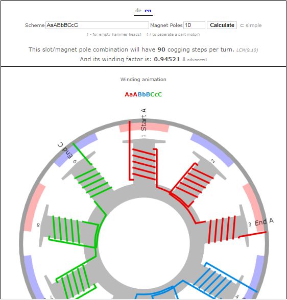

не знайшов кращої теми, тому запитаю тут.
є двигун з гіроборда, "дрищавий" 30 магнітів 27 зубів на статорі.
27_30_bldc.jpg [ 136.55 КБ | Переглядів: 5436 ]
місця для холів є: на 2-му зубі , між 3 та 4, та на 5-му. я так розумію що це набір для 60 градусів.
також другий набір для холів розміщений на 26,2,5 зубах, мабуть для 120градусів. якщо не так то поправте.
справа не в тому. мені потрібно цей двигун розкрутити до, близько, 3000 обертів. на ютубі вже перемотували такий двигун на 4 витки і отримували 2000 обертів, але струм споживання виростав значно, 7-8 ампер.
чи буде правильно, для підвищення обертів на тій самій напрузі переклеїти магніти в конфігурацію 10 полюсів а статор намотать по одній котушці на три зуба ?
9_10bldc.JPG [ 50.71 КБ | Переглядів: 5436 ]

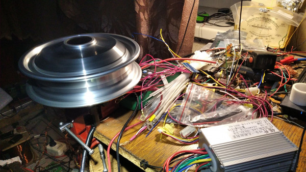

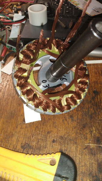

мотнув 4 витка 0.65 проводом.
1615240362072.jpg [ 363.01 КБ | Переглядів: 5053 ]
то замало для такого заліза. оберти добрі але....на 6-7А при 40в настає край по обертам, далі струм підвищується а оберти ні. все гаряче.
перемотувать на більше витків не буду,лінь. прикушу шунт на 5А та й по всьому.
балансування це взагалі, свадьба....
1617813669467.jpg [ 406.18 КБ | Переглядів: 5053 ]
на більші оберти треба друге залізо.
