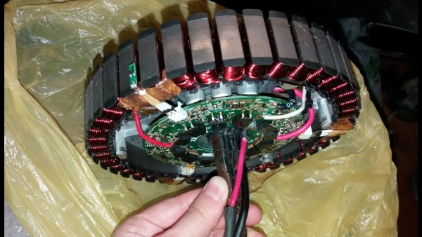

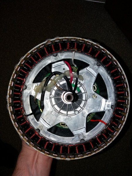

Вот у меня такой есть бионикс (во вложении) не представляю как оно могло ехать, у него тоненьким одним проводом каждая фаза намотана :? я хочу на ветрячок его пустить )
