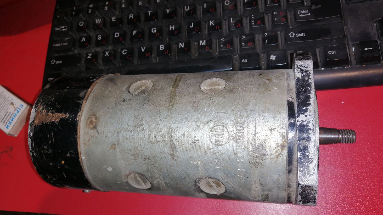

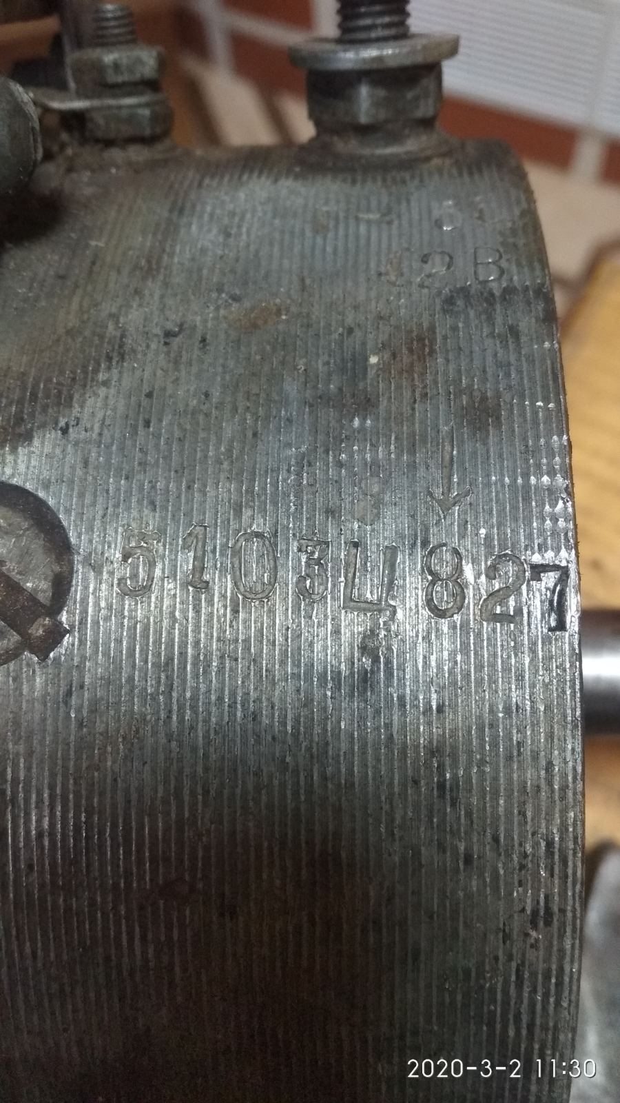

Купил электродвигатель, и не могу узнать реальную мощность. На нем есть реле предназначение которого я не знаю. Помогите пожалуйста распознать модель.
Двигатель 1.jpg [ 242.15 КБ | Переглядів: 10379 ]
Двигатель 2.jpg [ 242.88 КБ | Переглядів: 10379 ]
Двигатель 3.jpg [ 219.13 КБ | Переглядів: 10379 ]
Двигатель 4.jpg [ 219.04 КБ | Переглядів: 10379 ]

Похоже на стартер от грузовика 50-х годов

Как думаете на скутер он подойдет?
 Заголовок повідомлення: Re: Помогите распознать двигатель
#100491Повідомлення 05 бер 2020, 18:49
А это не генератор случаем?

Если это стартер, то работает он максимум пол минуты.

Он крутиться в левую строну, как-то можно изменить направление?
#101359Повідомлення 18 бер 2020, 13:31
Да. Поменять полярность на одной из катушек.
