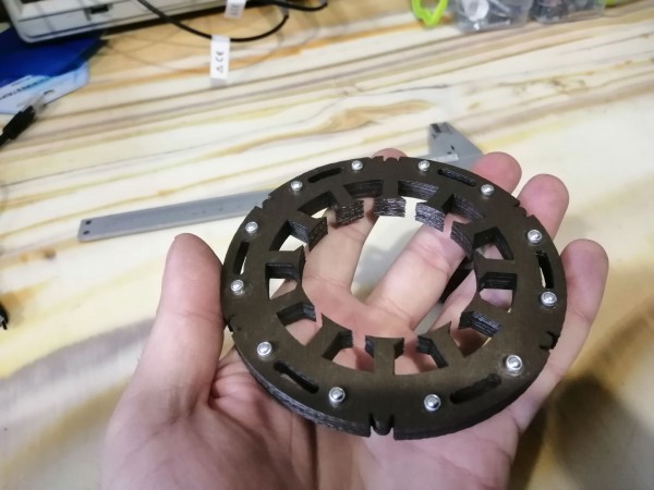

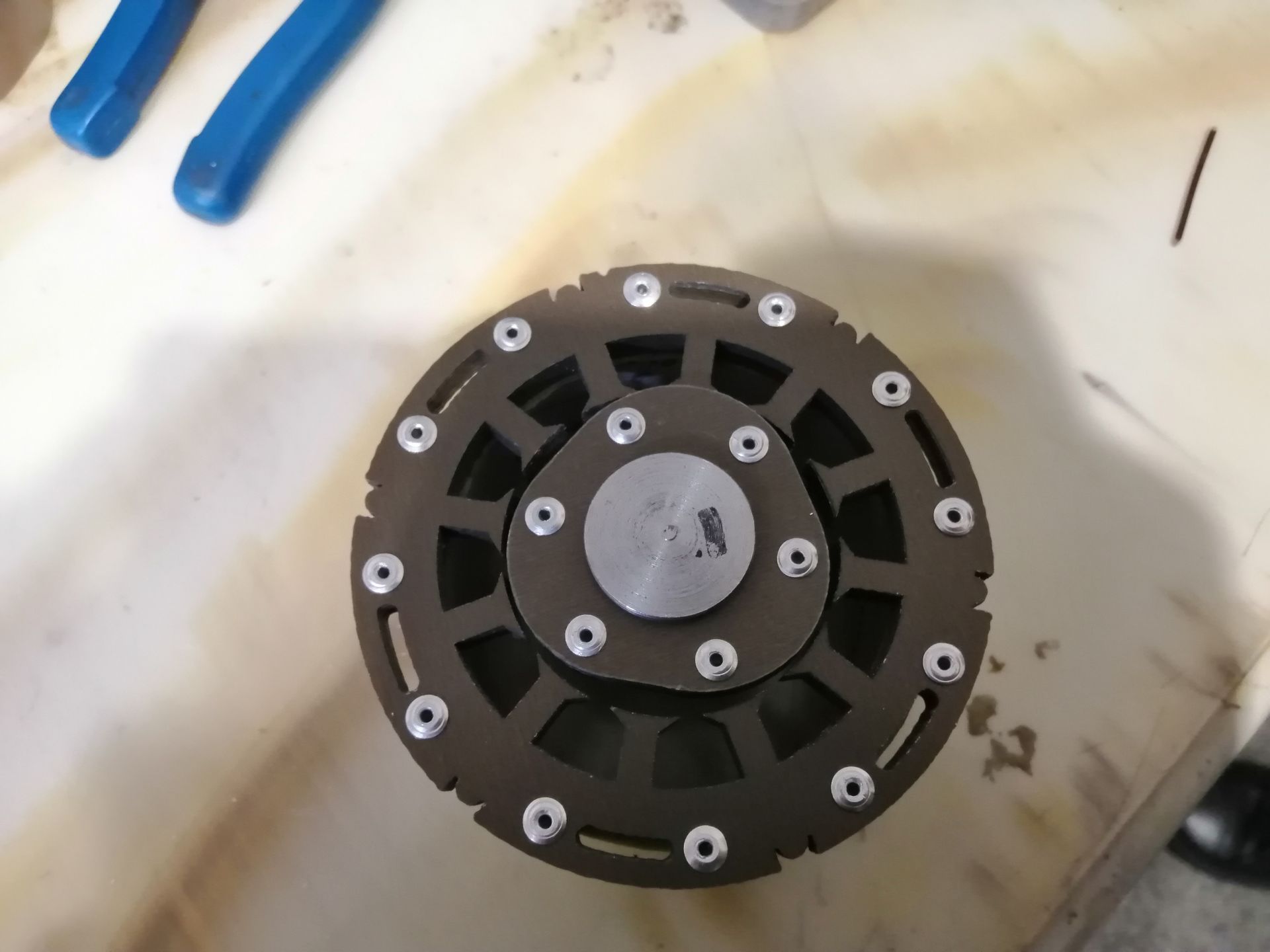

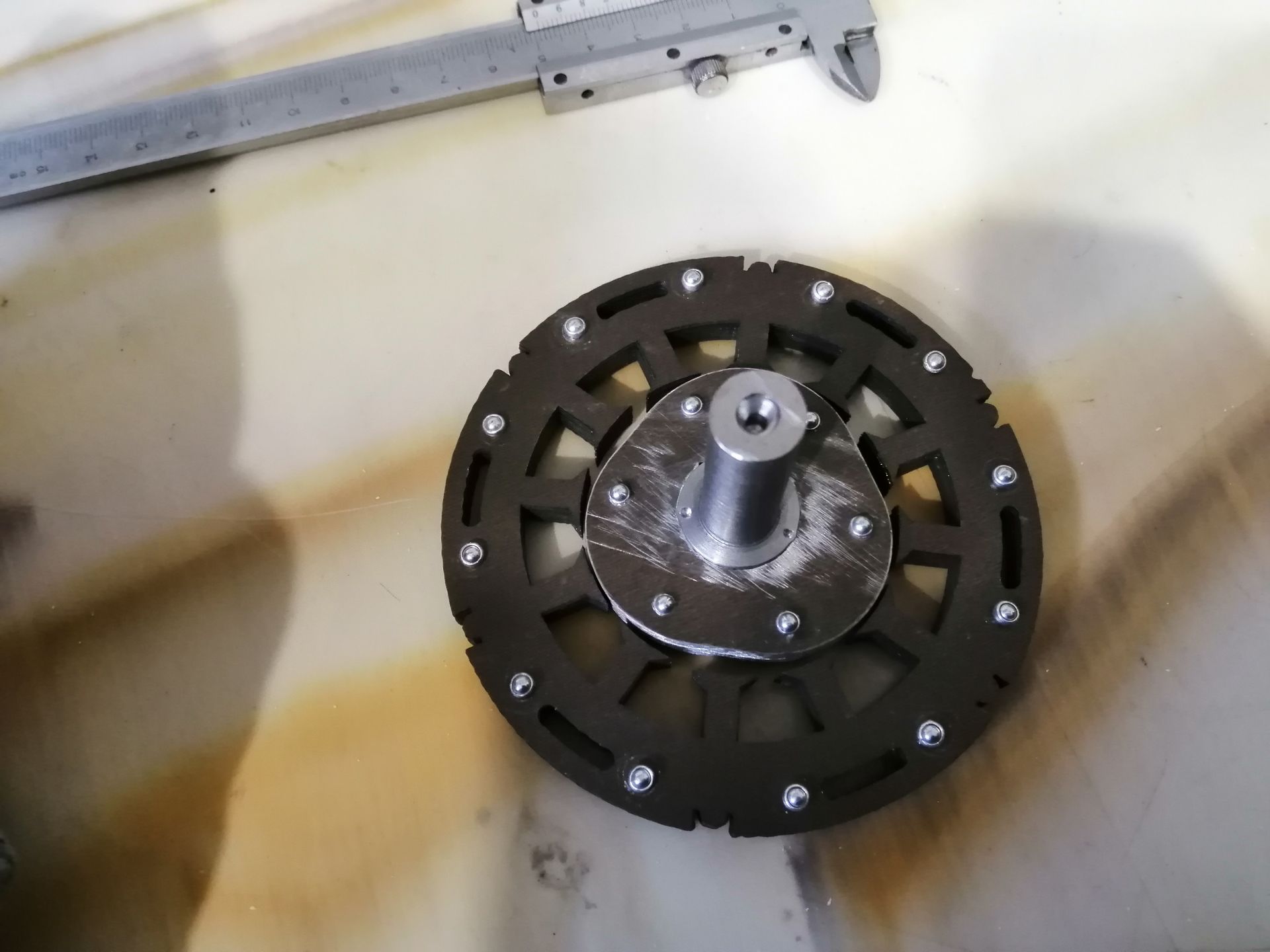

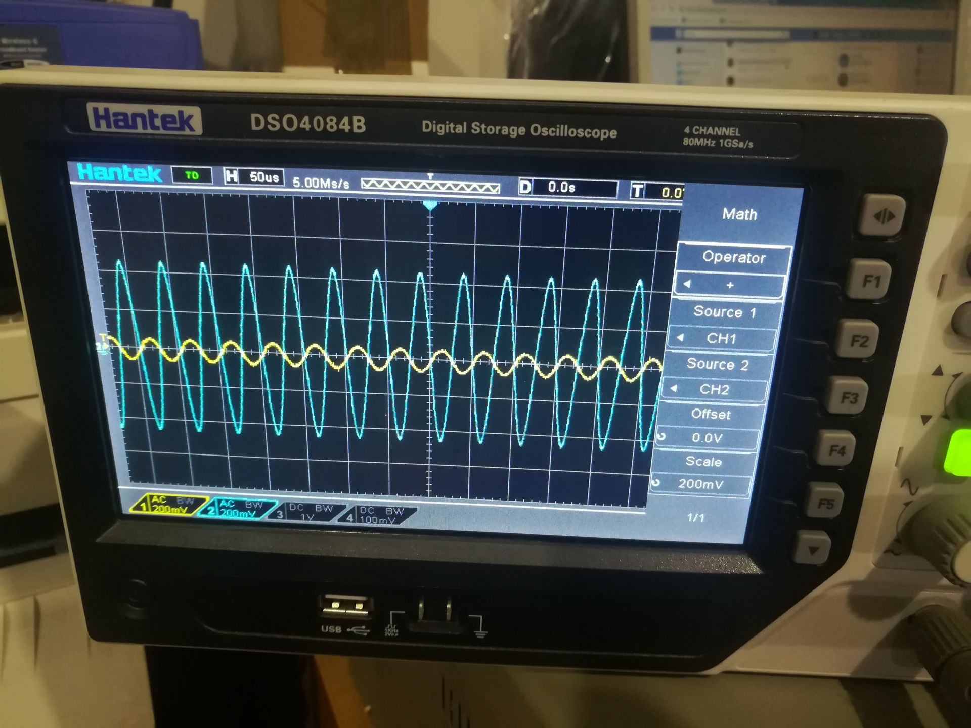

А подкинте данных, по резольверам, у кого какие есть. Изготовили себе тестовый, для замены оптики. Так как ненадежно и разрешение плоховато. 2 полюса недостаточно, хочу 3-5 .

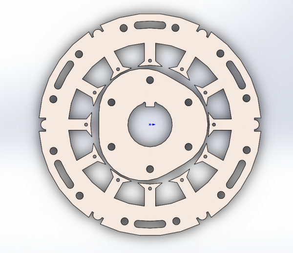

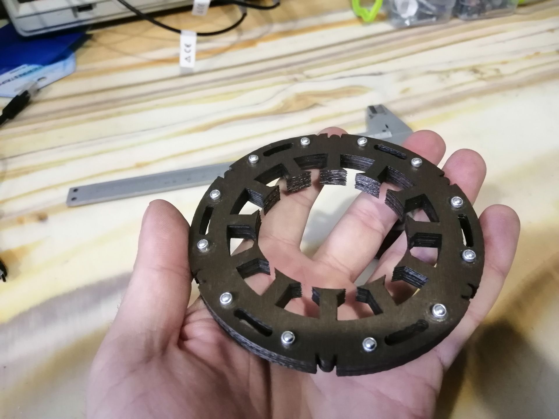

Нарисовал 3Полюсник.
будем пробовать.

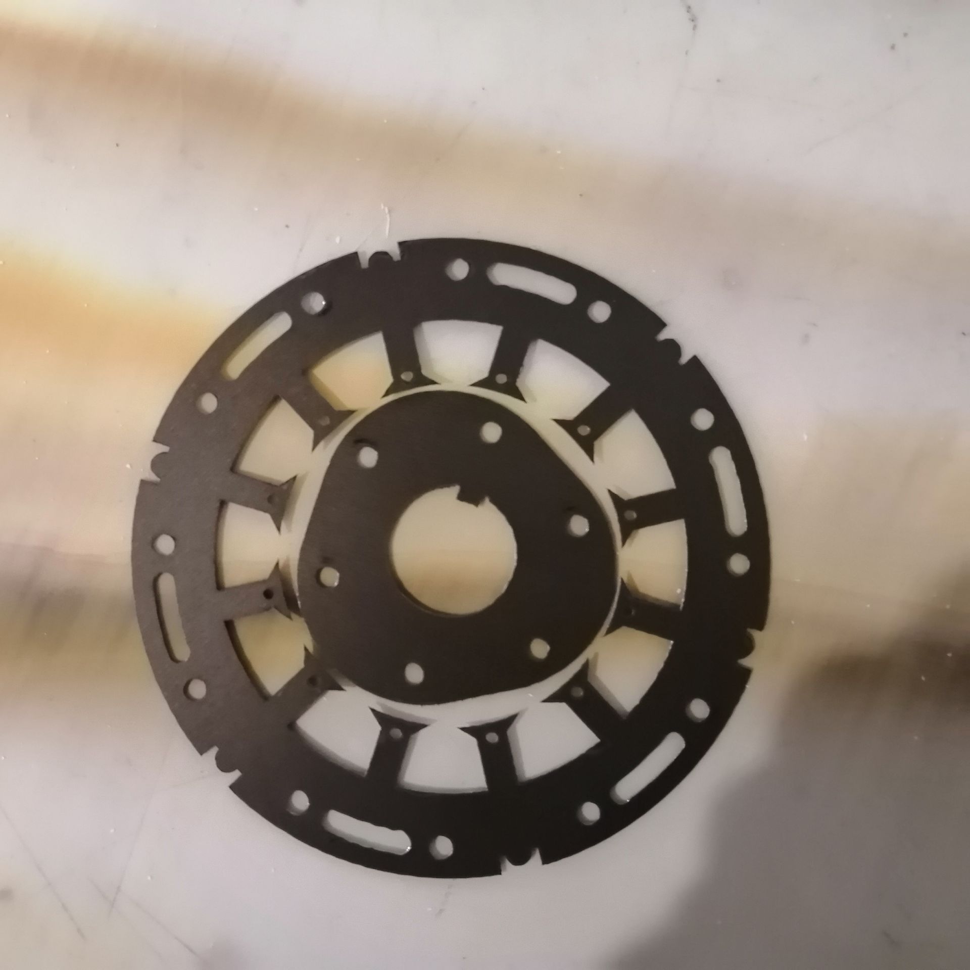

IMG_20190207_181124_803.jpg [ 175.6 КБ | Переглядів: 11668 ]

Видео встегнуло 8O , просветите пожалуста невежду. Это была плазма или лазер ?
 Заголовок повідомлення: Re: Резольвер
#74464Повідомлення 07 лют 2019, 21:15
Мій електротранспорт: COOLON
Хочу електротранспорт: COOLON
Лазер. на таких толщинах плазма не работает. надо и мне переделывать. скорость сильно занижена бо заносит на поворотахна 0.1 (( хочу 0.5 на 0.5 метра но чтоб до 20 метров в мин без заносов мог. а на большой стол только что то толстое резать.

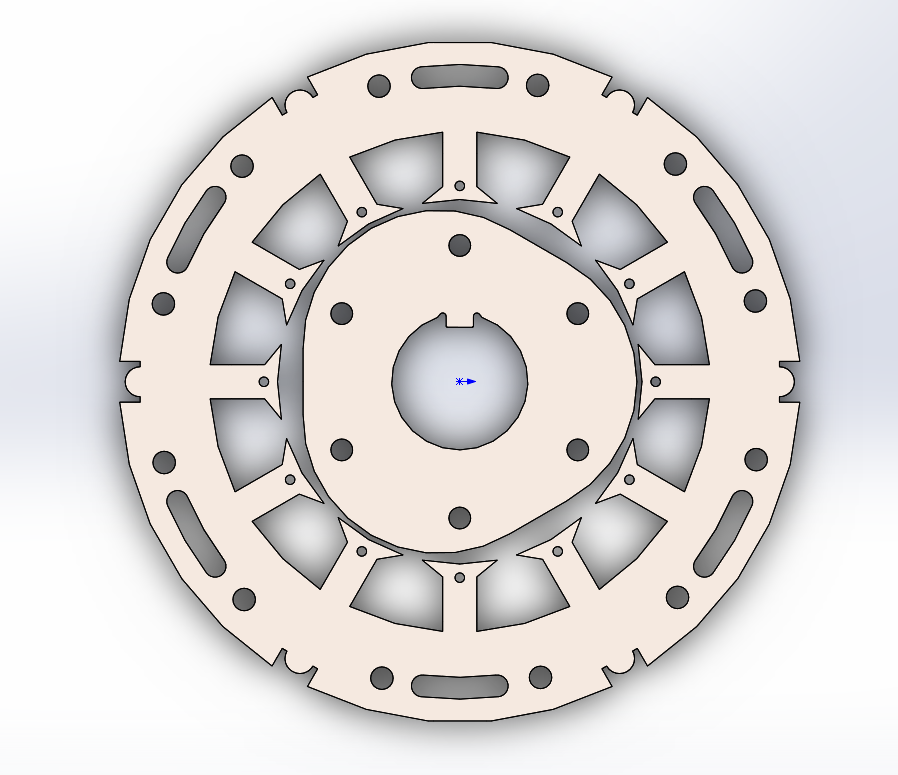

PGA411 . Практически без альтернатив по степени интеграции.
