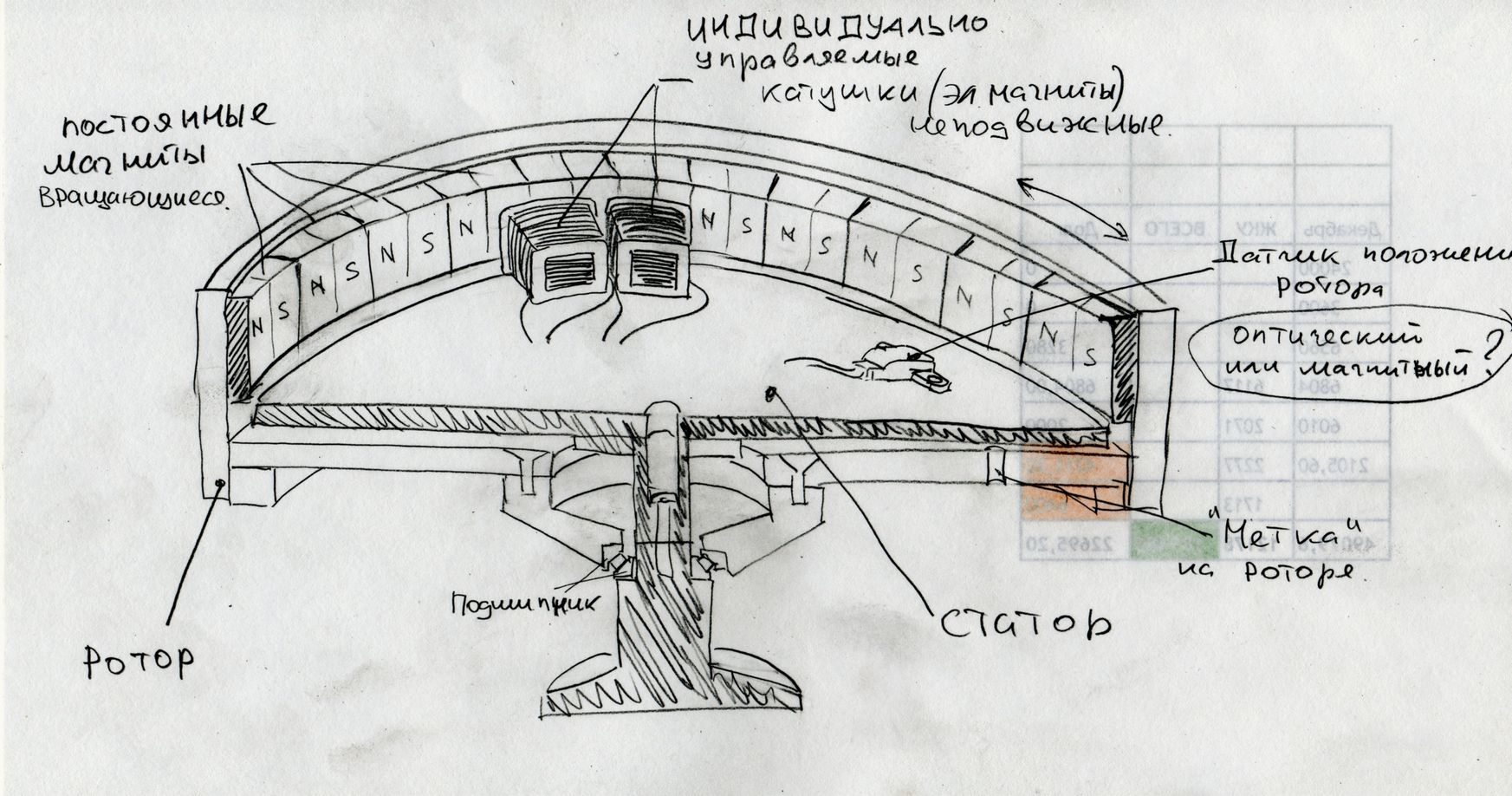

Коментарій до файлу: Вот так я вижу макет, пока не придумал как момент буду мерять, скорей всего накладка с верху на ротор с квадратным отверстием по средине, под динамометрический ключ.

Некоторые расчёты для скорости в 250км/ч (максималка)
Применяем колесо размерностью 315/35/30 его диаметр с покрышкой равен 30"х 2.54=76,2см диаметр по диску (посадка) высота покрышки 31.5х35%=11см
Обшая высота колеса с покрышкой (диаметр) 11х2+76.2=98.2см
Длина пробега за один оборот 98.2х3.14=3.08м
За 250км колесо сделает 250000/3.08=81168 оборотов
81168/60минут=1352.8 об/м это есть максимальные (расчётные) обороты мотор-колеса.
Принимае за диаметр ротора(места крепления магнита) 76.2-(4х2опуск для бортировки)-(3х2тело ротора-диска)=62.2см
62.2х3.14=195.3см длина окружности ротора
если применять магнит длиной 4см то 195.3/4=нужно 48 магнитов
при условии что полярность на катушке за время прохождения магнита меняется дважны получаем 1352.8х2/60секунд=45 то есть 45Гц !!! что стандартный сердечник от трансформатора не успеет перемагнитится за 1 секунду 45 раз? ведь в сети 50Гц и все бытовые трансформаторы именно на такую частоту и расчитаны!
Или я где то ошибся?
 Заголовок повідомлення: Re: И снова мотор-колесо
#627Повідомлення 11 січ 2014, 13:54
Конечно ошиблись! Вы считаете как будто у вас один магнит на ободе. И электромагнит меняет полярность один раз за оборот колеса.
Вам нужно конечную цифру умножить на количество магнитов.
45 х 48магнитов = 2160Гц
#630Повідомлення 11 січ 2014, 15:39
Дякував (ла) 1 Подякували 78
Согласен, промахнулся, получается 2.16кГц, ок, есть предложения из какого материала делать сердечник катушки?

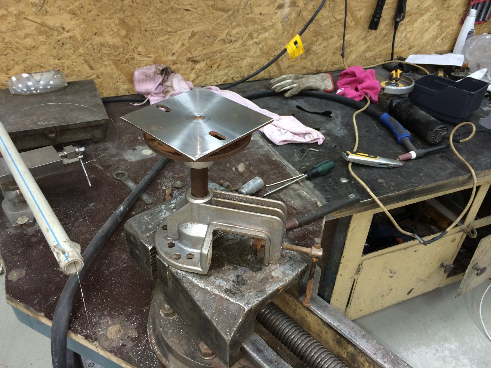

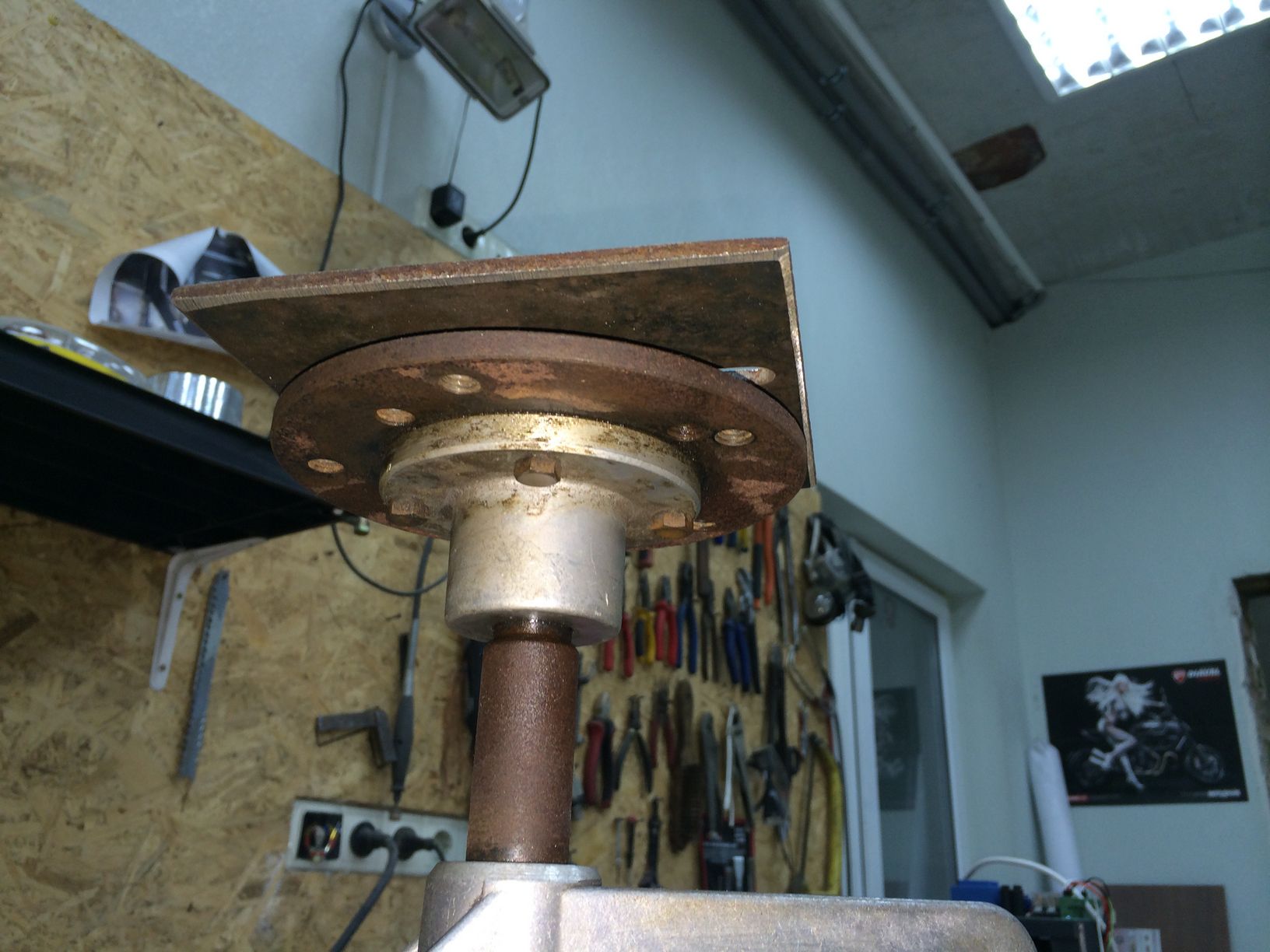

Для этого и делаю макет, есть надежда что большой радиус приложения силы (плечо) даст возможность развить хоть сколь нибудь приличный момент)) я понимаю о чём Вы говорите.
К стати, как померять кол-во ньютонов которые выдаст ротор? возможно это сделать с помощью нитки и подвешенного на него груза?
Коментарій до файлу: дождалась своей очереди приспособа для балансировки колёс) 15 лет по цехам за собой таскал, пригодилась таки
IMG_0839.JPG [ 2.56 МБ | Переглядів: 38283 ]
Коментарій до файлу: крутится как на "воздушной падушке" ))))
IMG_0840.JPG [ 1.98 МБ | Переглядів: 38283 ]
Коментарій до файлу: вот, подшипниковая часть для макета готова.
IMG_0841.JPG [ 2.68 МБ | Переглядів: 38283 ]
