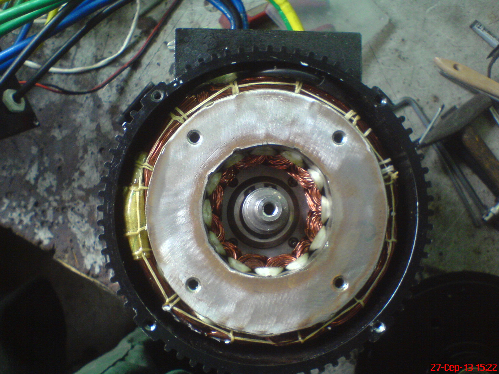

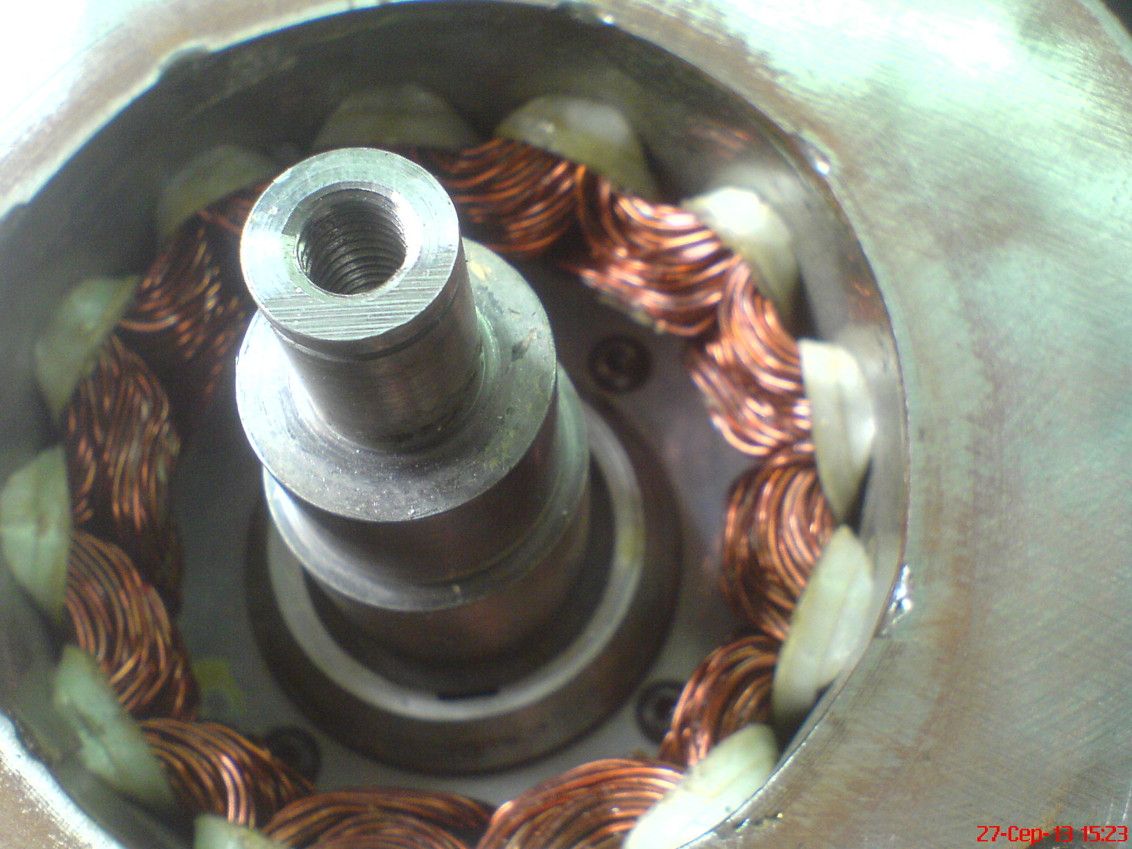

Привет. Датчики вклеены. Поначалу датчики стояли в пазах обмоток-мотор грелся и ток больше 280а не поднимался(мотор сделан под контролер Голден мотор).Когда сделал пропилы в магнитопроводе(Батискаф подсказал) и установил туда датчики-макс ток был уже 430а при 64в на Келли.

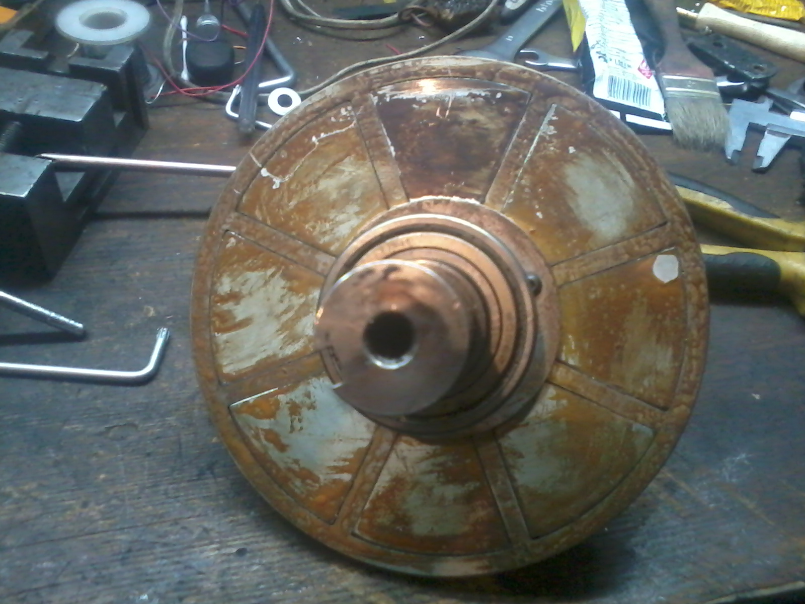

99% что несколько магнитов вылезли из посадочных мест и терлись о статор.В месте терки подьем температуры и размагничивание .Вскрывайте мотор.

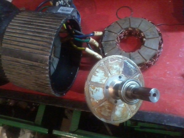

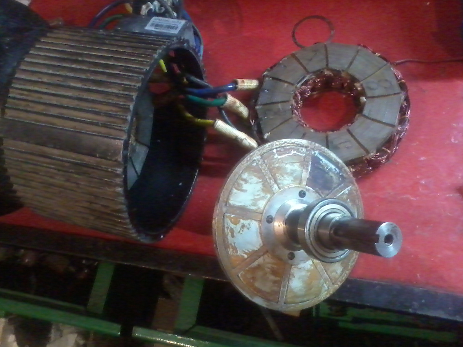

Откручиваем крышку, где идут провода,двигаем её в направлении клем.Далее откручиваем заднюю крышку от корпуса на М5.Откручиваем задний статор от задней крышки на М8 граненка. Статор примагничивается ротором.Снимаем зад крышку. Вкручиваем шпильки М8*200мм в 2 резьбы статора по диагонали и надеваем зад крышку на шпильки.Между корпусом мотора и зад крышкой ставим проставки около 8см-располагаем напротив вкрученых шпилек. На выступающие части шпилек ставим шайбы и накручиваем гайки.Подкручивая гайки, отрываем статор от ротора на см 5-7.Дальше берем за заднюю крышку и вытягиваем статор из мотора.

Ниче там не схлопнется-собирать в обратном порядке.Зазоры никуда не денутся-стопорные кольца и 2 регулировочные шайбы.
Уделите внимание подшипникам-осевой люфт.
