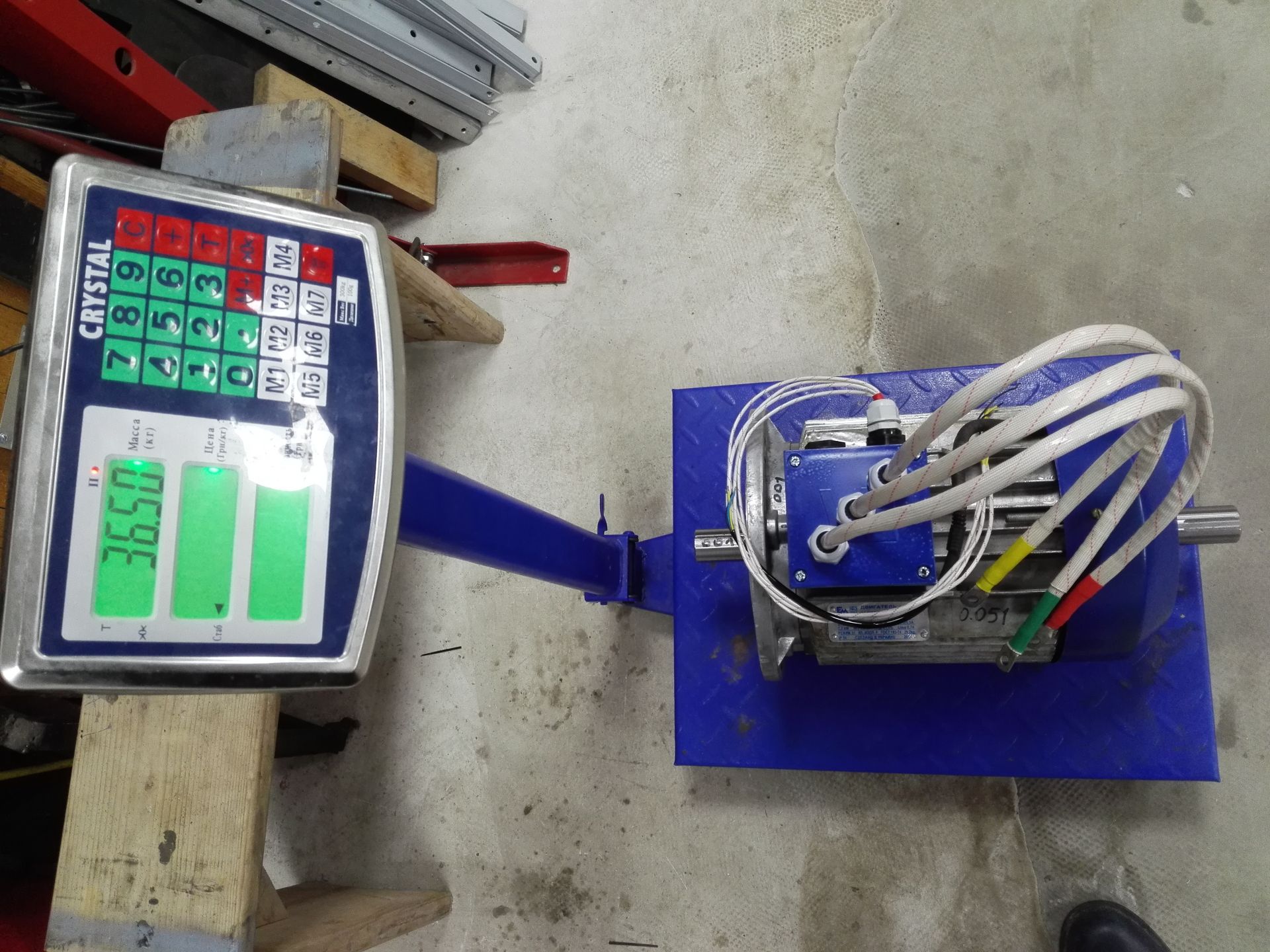

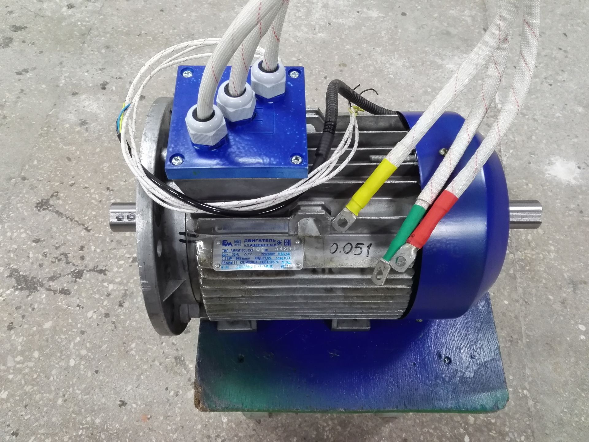

Освоили производство новой модели тягового асинхронного электродвигателя .
В корпусе и габаритах 100-го типоразмера , нам удалось разместить магнитную систему 112-го габарита. Расчетные параметры двигателя следующие :
мощность номинальная - 25 кВт . ,
Мощность максимальная - 75 кВт . ,
максимальный крутящий момент - 200 Нм ,
максимальные обороты - 6000 0б/мин.
вес двигателя - 36,5 кг .
диаметр вала соответствует 112-му габариту. Выходы вала с двух сторон позволяют соединять двигатели в цепь .

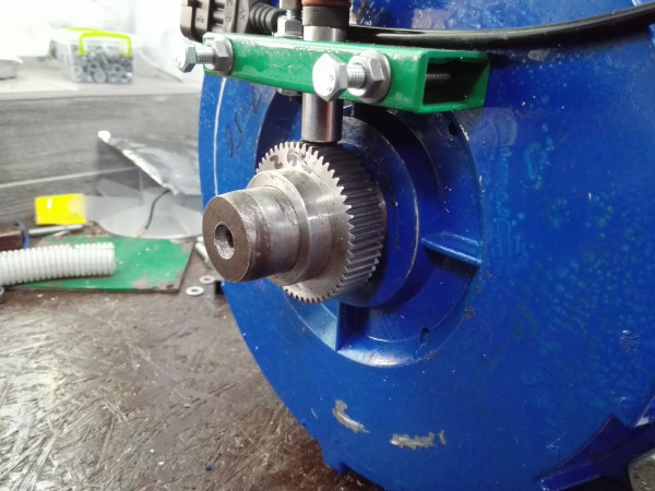

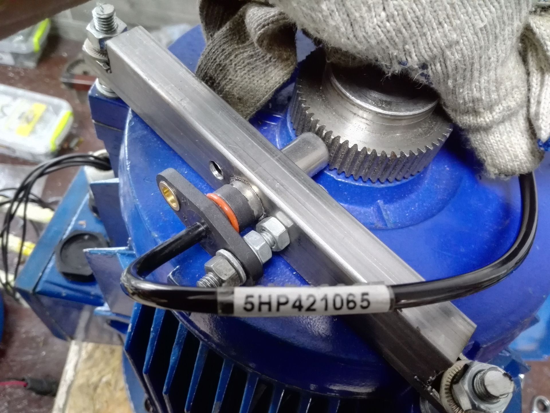

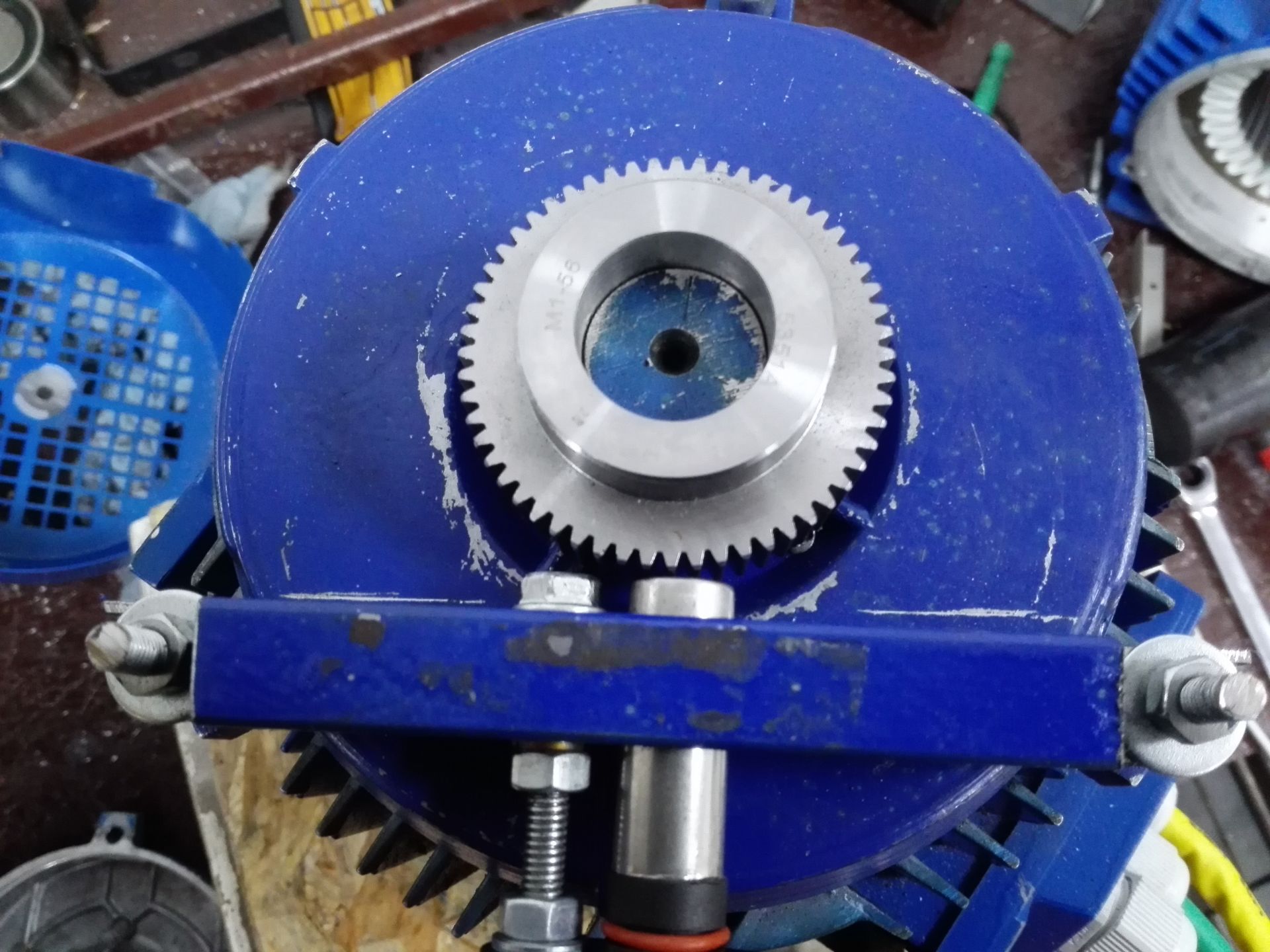

Варианты установки энкодера .
IMG_20200722_141000.jpg [ 339.8 КБ | Переглядів: 9290 ]
IMG_20200629_185310.jpg [ 305.27 КБ | Переглядів: 9290 ]
IMG_20200509_100903.jpg [ 301.47 КБ | Переглядів: 9290 ]
