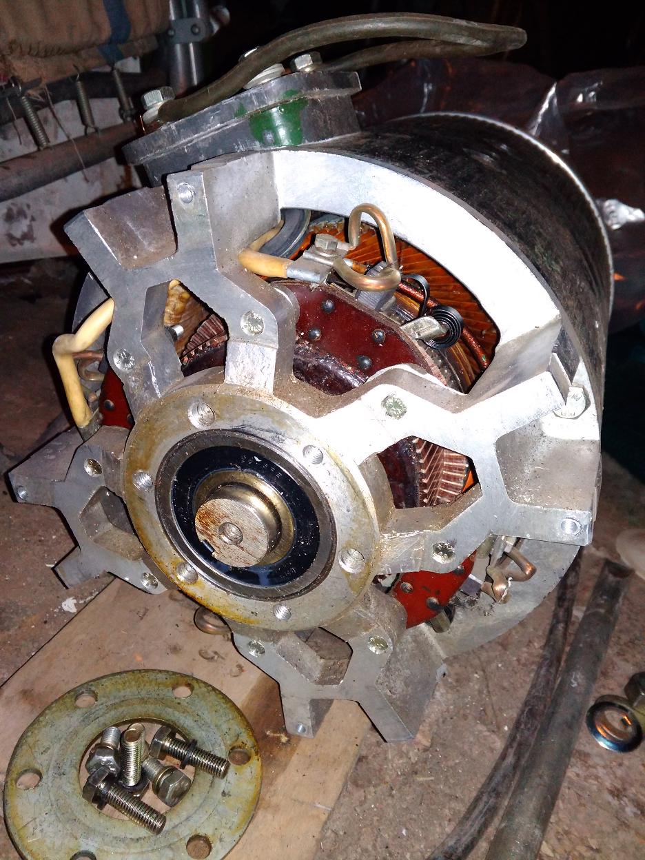

Приглашаю принять участие в мозговом штурме на тему "Двигатель не проходит по габаритам".
Суть проблемы в следующем.
Имеется самый обыкновенный ДС 3.6 80-х годов выпуска. Необходимо установить на авто. Но по длине двигатель не проходит. Передняя часть вала двигателя на 50 мм "не помещается".
Срезав резьбовую часть до конуса скомпенсирую 20-25 мм. Чуть подвину КПП в машине, получу еще до 10 мм. Нужно еще 15-20 мм где-то взять. В машине реально больше ничего не подвинется, не считая варианта укорачивания одной полуоси и наращивания другой. Но резать полуоси не очень хочется, да и не знаю, как это смещение отразится на работе тяг.
Внимательно осмотрел сам двигатель. В "задней" части есть место проточить вал и подвинуть подшипник до 10 мм. Теоретически, в передней части тоже должно быть немного места. Сам корпус укоротить уже не проблема.
В результате задняя часть корпуса двигателя подвинется, а спереди можно будет переточить конус, укоротив вал.
Кто что скажет по этому поводу? А также интересует, насколько точно нужно спозиционировать обмотки возбуждения относительно ротора? (Нужно максимально стараться не изменить их относительное положение или +/-5 мм допустимо сдвинуть?)

Можно изготовить новую крышку на двигатель ( плоскую) утопив передний подшипник в мотор. Для этого протаскивают вал ротора в глубь. Вал обрезается по дороге.

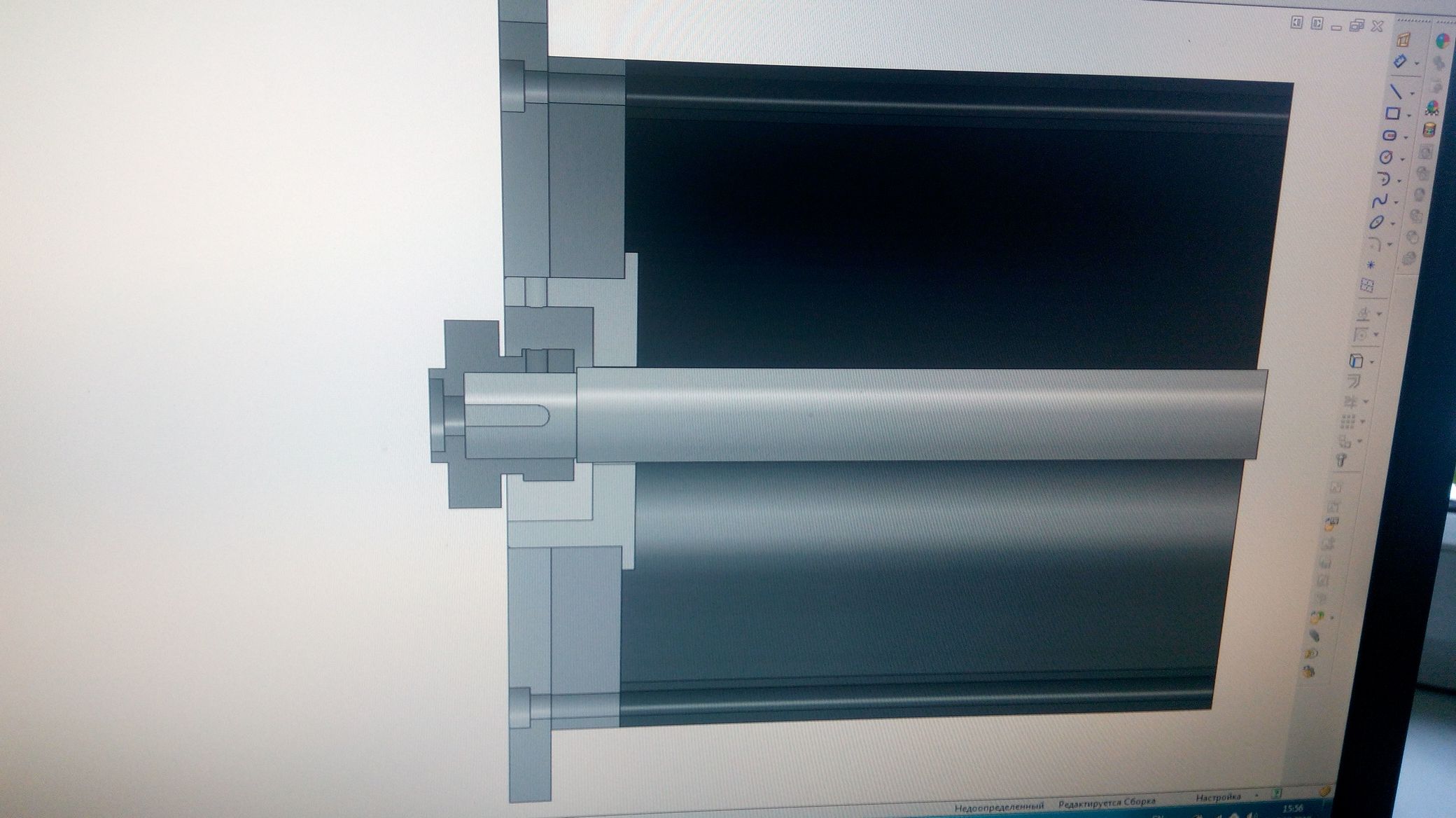

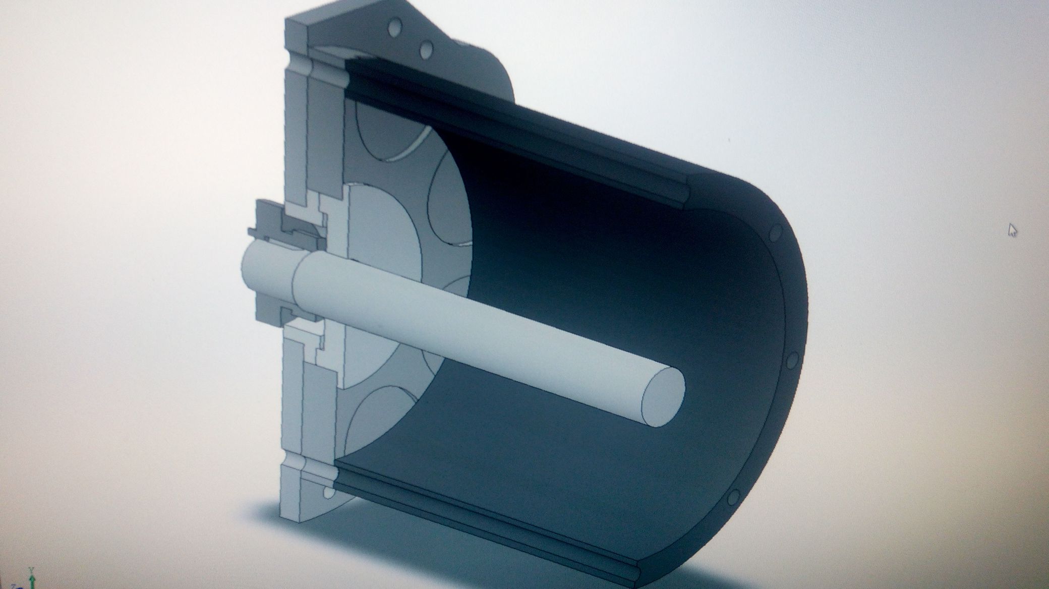

IMG-4d759f9251c3a4c9ce50639f72fb3cc3-V.jpg [ 2.94 МБ | Переглядів: 17378 ]
IMG-4c19d6a96e526fe73c9cf5c0fc42db16-V.jpg [ 3.33 МБ | Переглядів: 17380 ]
Очень правильное решение. Как раз такое разрабатываем. По предварительным расчетам позволяет выиграть 40—50 мм

Посадочная поверхность под подшипник протачивается вглубь, конус обрезается полностью, фрезеруется шпоночный паз. Как уже говорилось выше делается плоская передняя крышка двигателя с втулкой под подшипник.
Если убрать вентилятор можно ДС 3.6 укоротить в общей сложности на 90 - 100 мм.

...то вы будете сто лет "разрабатывать" :P , приезжай с размерами ;) я тебе за часик сборочный нарисую,
а деталировочкой уже сам "балуйся". Заодно вспомнишь,что такое "машчерчение" :P ...

Сегодня заглянул под переднюю крышку, там действительно места достаточно. Этим путем и пойду, должно все получиться.

Укоротили значительно. Проточили вал, Выкинули передний щит. Вместо щита переходная плита с кольцом для подшипника.
