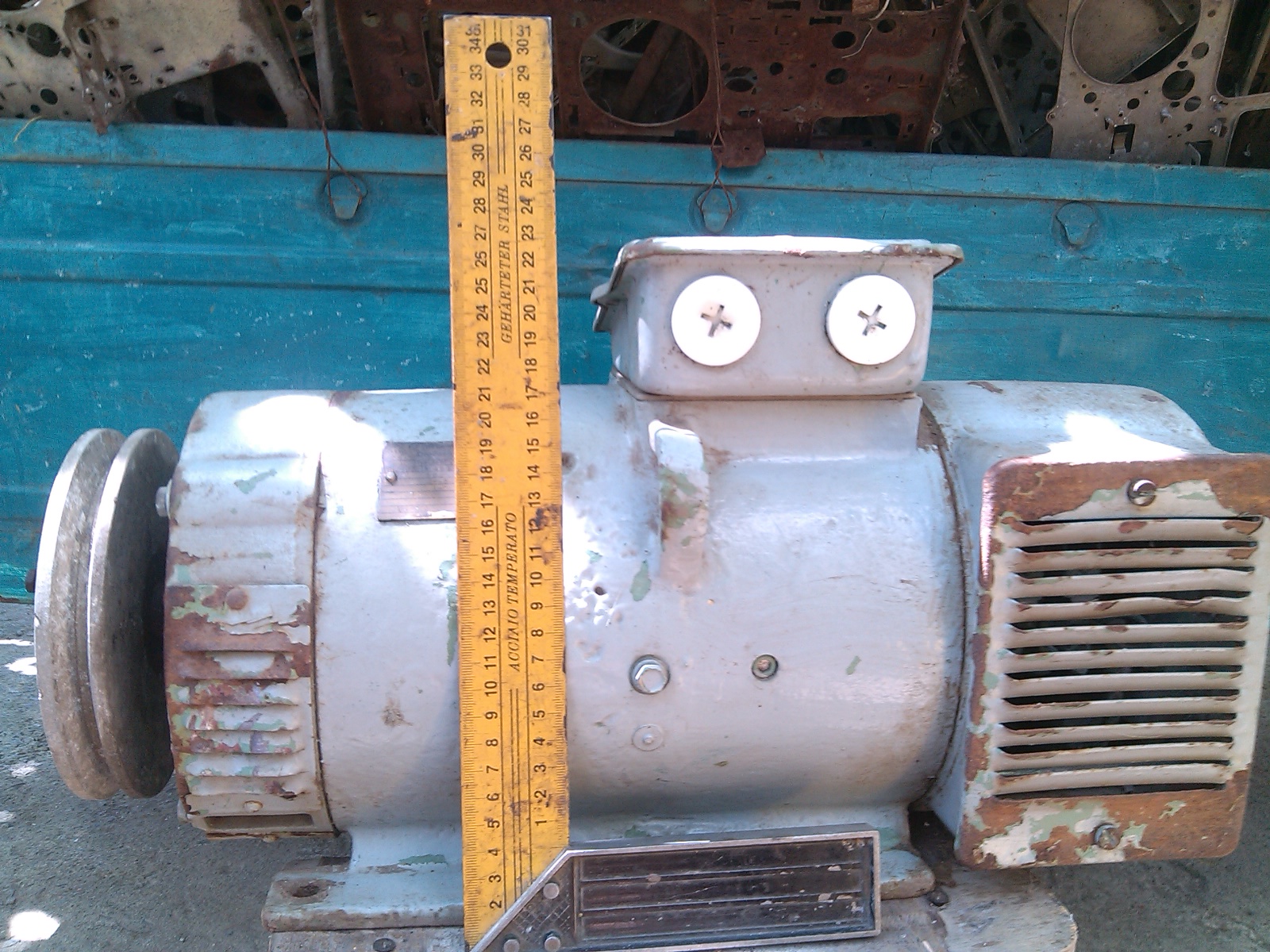

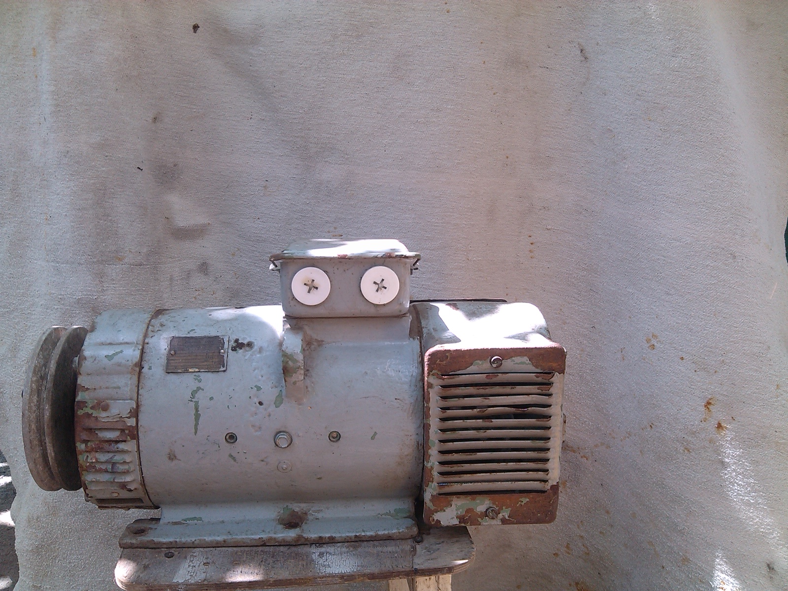

Принесли, говорят с тепловоза 75 вольт 2.2 квт. На табличке, как я понял, 60в и 1.6квт, при весе 53кг! Шо такое бывает? В смысле такой большой вес при такой небольшой мощности. Мож ошибка!? Что на нем построить посоветуете?

Шильдик сфоткан так себе. Постарайтесь найти на нём режим работы. Это цифра от 1 до 4 перед которой ставится буква S.

Чой то ничего похожего на такие символы не обнаружил. Не могу сейчас такого кабанчика к солнышку тащить, да и табличка снова позеленела, вряд ли что то четче увижу. А координаты, в каком месте шилдика это немцы пишут? Щас гугеля поспрошаю, только с ним все труднее совет держать....

Вверху справа S3 ... вроде.

Повторно-кратковременный режим. Так себе, но могло быть и хуже. После S3 ещё должно число идти. Иногда даже со знаком процента. Поищите.

Ні, то не С3, а серійний номер, таки нема там такого. Якась бронзова видать табличка, позеленіла... Та пес з нею. Як наливав хлопцям, мріяв в "Горбатого" вставлю... "Оку" потягне? Ну да... а вона його...?

Тогда нужно оценивать состояние коллекторного узла.

Он практически "без пробега". На тепловозах насосы прокачки топлива включаются на очень короткое время при запуске и все. Я для проверки работоспособности и тяговых возможностей, подключал его через сварку постоянного тока и испытывал на фуговально-строгальном. Тянул лучше штатного 3 квт, 3000об. на одну фазу, не грелся, не грел транс и диоды-дроссель. При пуске визжал ремень.
