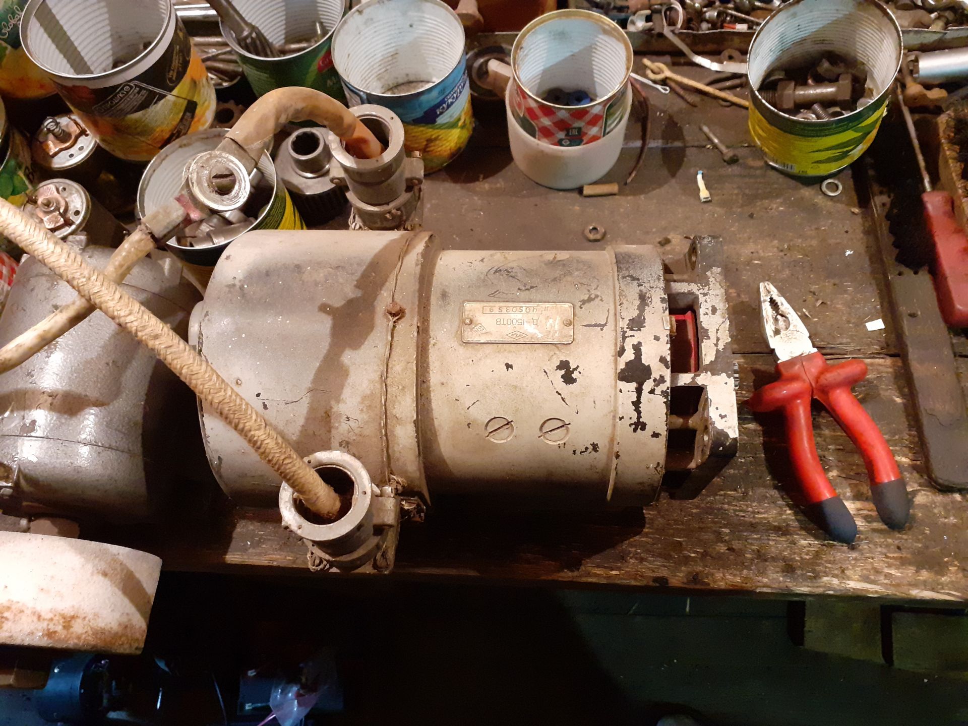

Доброго времени всем! Ищу помощи от знающих и умелых пользователей))) Имеется вот такой двигатель Д 1500 ТВ. От насоса я его давно избавил...) И он стоял ждал своего часа....может и далее ожидать будет...) Как поможете!
Двигатель получается на 27 Вольт и 1500 Ватт. Проверил его работу...подключив на 12 Вольт. Обороты 2800. Подключил на 24 Вольта...обороты 4400. Очень хорошо и приятно работает. Испытания проводил с самодельным мощным трансформатором(естественно с диодным мостом). А потом чисто подключил на автомобильный аккумулятор 21 Вольт и 60 Ач. Отлично крутит. Ток пуска 40 А.
Хочу поставить его на детский самодельный квадроцикл. Сам его с нуля сварил и собрал. Внук ездит... Но пока ещё нету тягового аккумулятора и ездит на двух автомобильных аккумуляторах. И стоит привод от Китайского моторчика с редуктором. 12 Вольт 250 Ватт. Через цепь на задний мост. Аккумуляторов естественно не хватает на долго. Но адреналину внук получает хорошо. И даже соседских девчонок и пацанчиков возит. Конечно много ещё надо сделать. И тормоза и ...Но нетерпение покататься подхлестнули деда скоро сварганить))) А теперь хочу нормально сделать ...с токарными работами задний мост. И вот тут то и родилась идея заменить этот Китайский двигатель на Д 1500 ТВ. Но двигатель щёточный, мощный...нужен (Вот какой нужен контролёр, и какой нужен аккумулятор(мне должен племянник привезти тяговый аккумулятор 12 Вольт 28Ач)). Вот то что бы я хотел что бы Вы мне подсказали. Ну или отговорили или...Жду Ваших советов и пожеланий. Заранее благодарен.

Доброго дня! Молчат все целые сутки , потому что и так все понятно. Контроллер ШИМ можно применить вело, но для моторов постоянного тока http://www.e-bike.com.ua/komponenty-i-zapchasti-dlya-elektrotransporta/kontrollery-dlya-electrodvigatelei-postoyannogo-toka?product_id=1674 .
Акб для попробовать свинцовые если получится хорошо и понравится, то потом купите литий, соберете или закажите сборку.
Найдите у себя в городе человека который поможет по электрике.
Поисковик выдал:
Д-1500ТВ двигатель электрический постоянного тока для привода насоса 465. Мощность электродвигателя — 1,5 кВт, напряжение питания — 27В, число оборотов в минуту 4800 -5000. Применяется для привода гидронасосов, надежен в работе и долговечен.
Д-1500ТВ технические характеристики:
Напряжение питания 27 В постоянное напряжение
Мощность — 1,5 кВт
Число оборотов — 4800-5000 оборотов в минуту
Потребляемый ток — не более 90 Ампер
Двигатель Д-1500ТВ может работать в комплекте с насосом 465МТВ или аналогичными типами насосов, характеризуется высокой надежностью и долговечностью
Двигатель снабжен двумя разъемами для подключения к электрической сети.
Мое мнение: если хочется попробовать применить, то сначала надо посчитать момент на колесе скорость и тд, хотя и так понятно что ехать будет на детском квадрике. Можно с двухступенчатой редукцией на цепи и ремне от ГРМ и с применением обгонной муфты.
Пробуйте, занимайтесь техническим творчеством, особенно если есть время и средства и хочется занять подрастающее поколение.

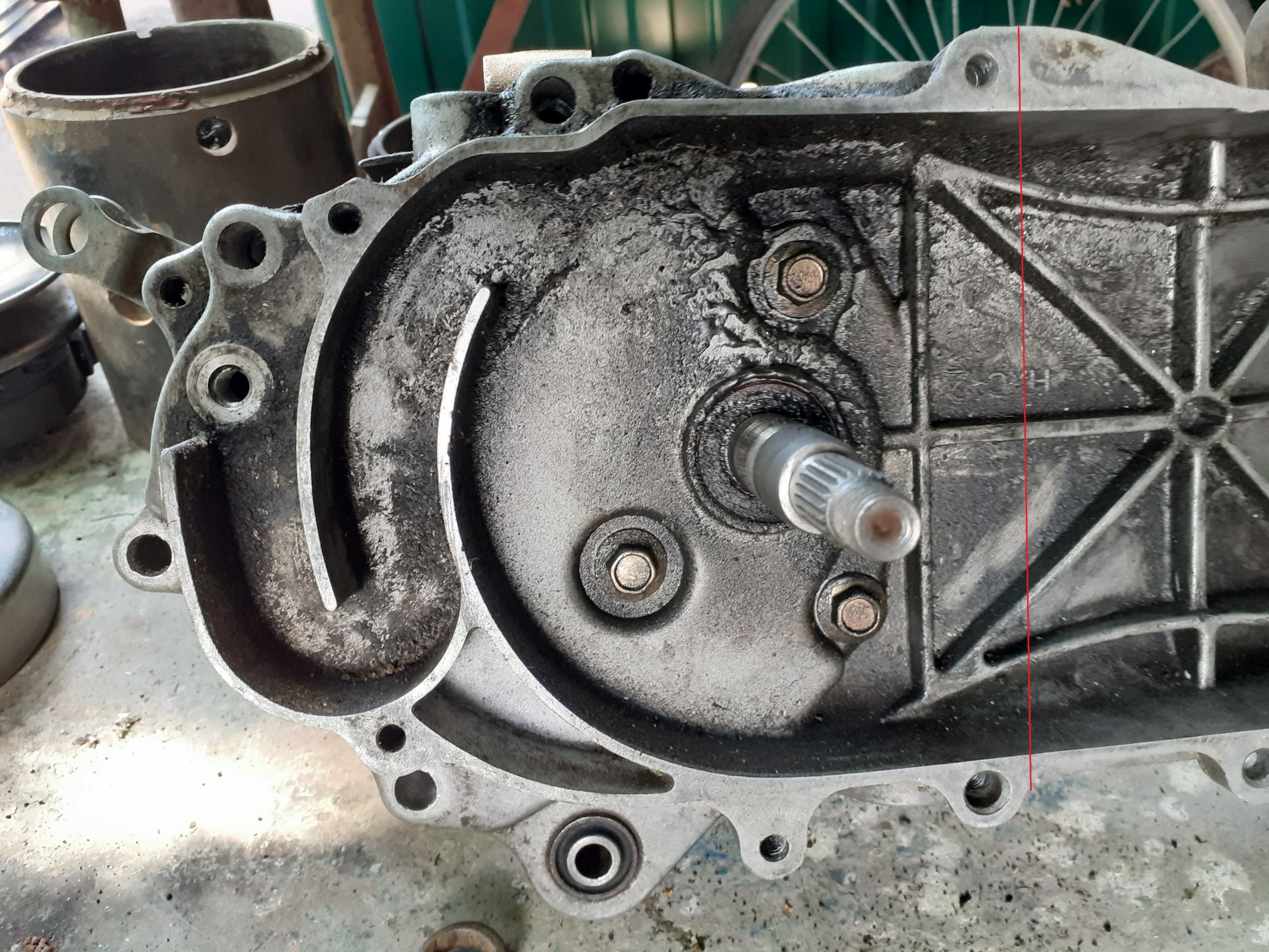

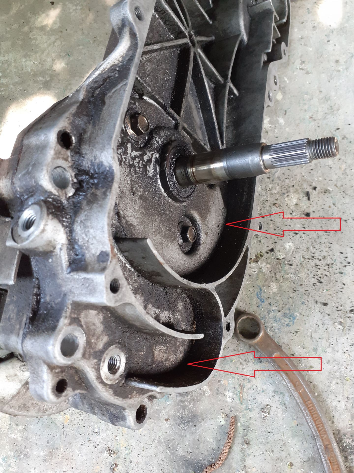

Доброго времени суток всем! Olaff, а подскажите если помните, вот на редукторе от китайского скутера Вы отрезали по какое место? И срезали ли Вы бортики???

Срезали примерно как идёт красная линия на вашем последнем фото, может чуть ближе к редуктору, но что бы не зацепить картер самого редуктора. Бортики не обрезали потому что они образуют отличную плоскость с отверстиями для крепления. Наш редуктор был немного другой на вид, но думаю смысл тот же. На сколько я помню они бывают с разным передаточным отношением, так что есть смысл вам посчитать какое у вашего , что бы знать какие примерно шестерни подбирать для передачи на колёса.
