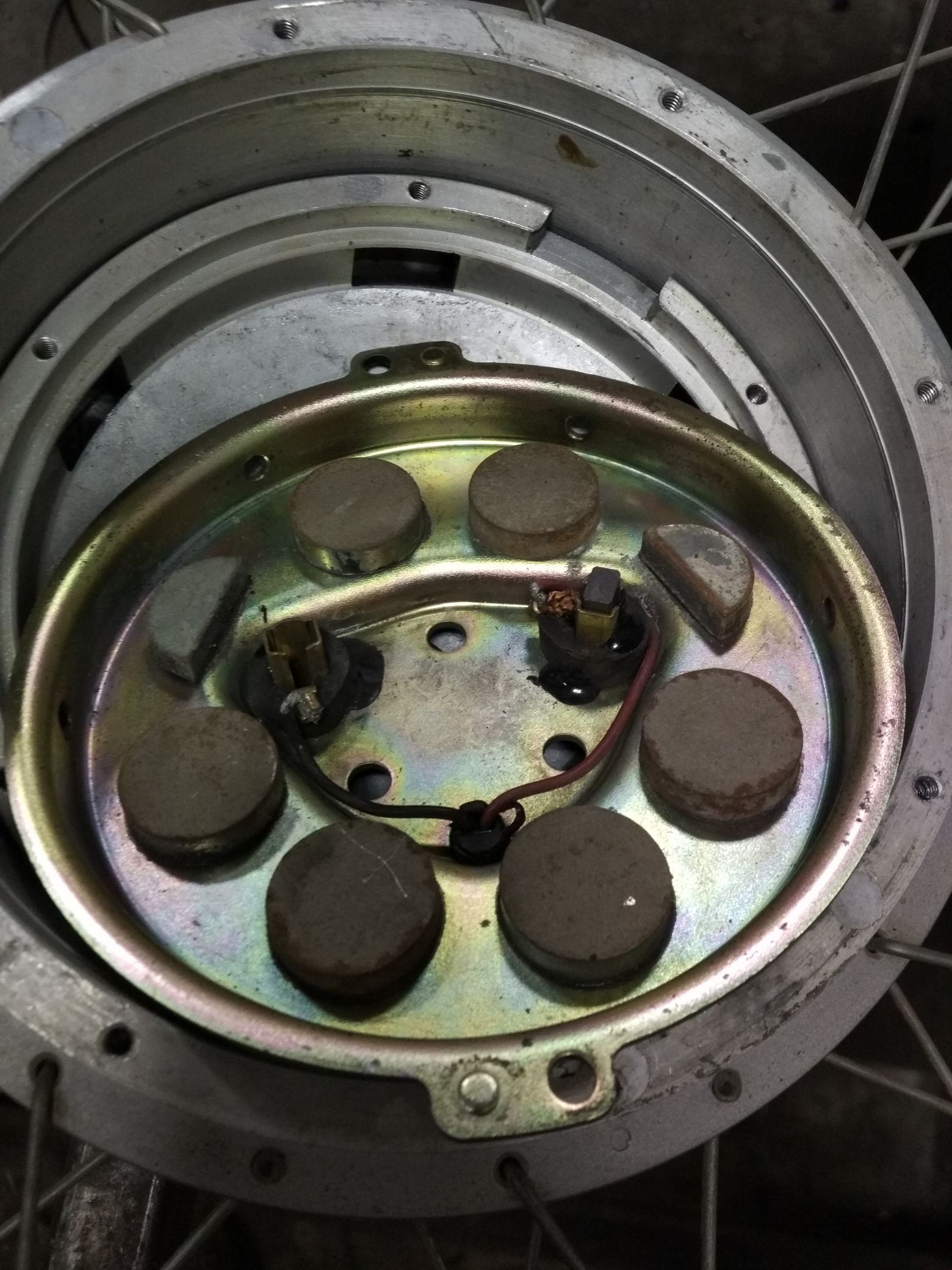

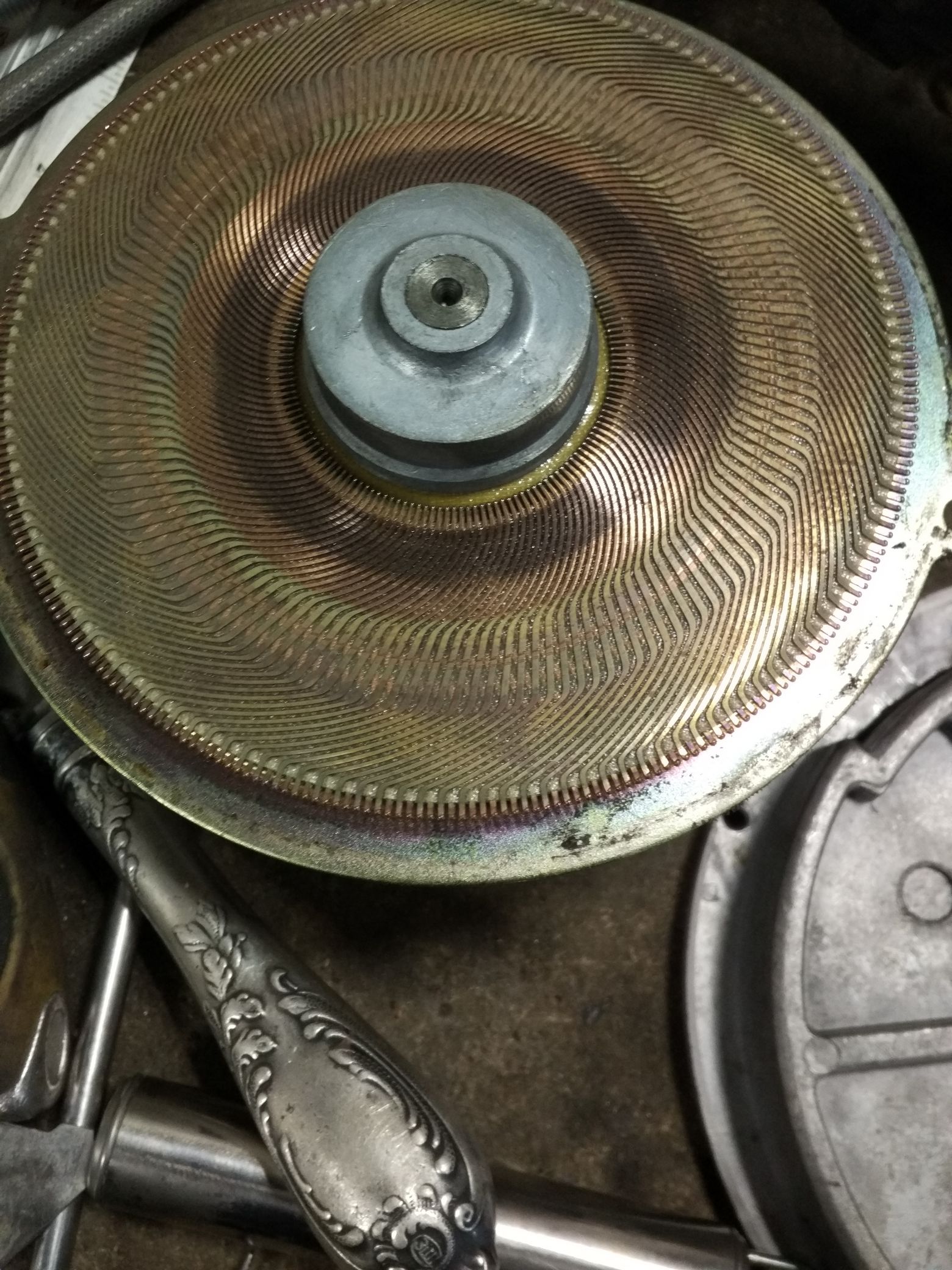

На днях ремонтировал такой вот моторчик от велосипеда. Мотор коллектрный с редуктором. Ротор плоский, статор магниты. На контроллере надпись Австрия.

Да, оччень странный коллектор! Это же какие должны быть к нему щётки ?
И какова тенденция прогресса ? Возврат к Шкондину ? !

Это не коллектор, это обмотка. Щетки есть на второй фото, а на первой фото видно след от их работы. У меня тоже есть где-то фото такого моторчика от американского минивена.

Понял . Это и обмотка и ламели коллектора одновременно ! Круто !
