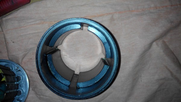

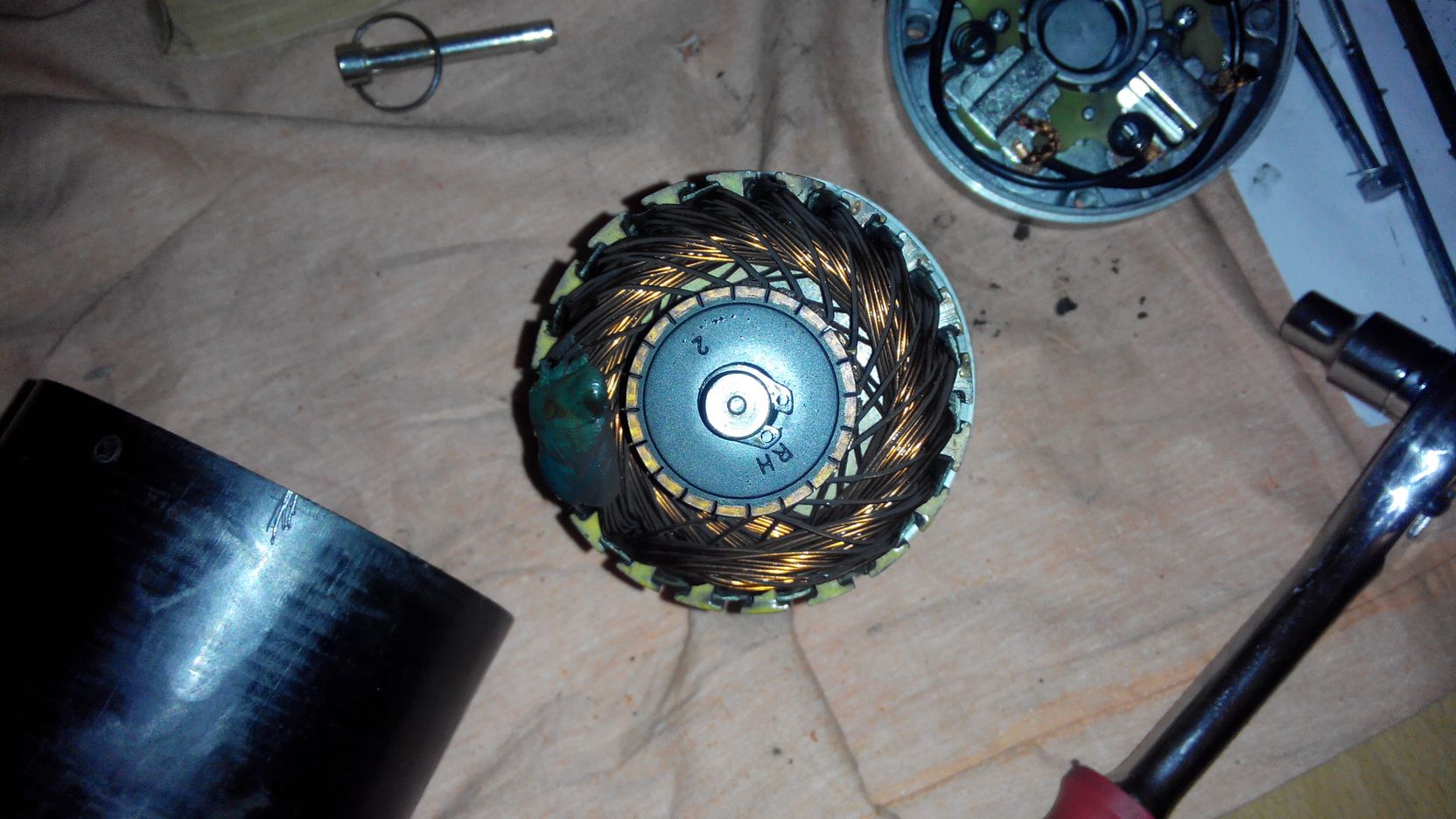

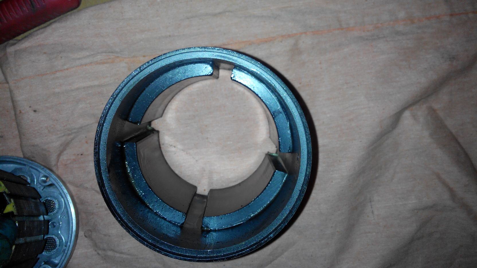

Возник вопрос у меня. Возможно ли произвести модернизацию электродвигателя путем замены обычных магнитов на неодимовые? Даст ли это прирост скорости/момента при том же напряжении?
IMG_20141202_200109.jpg [ 847.81 КБ | Переглядів: 11557 ]
IMG_20141202_200137.jpg [ 807.6 КБ | Переглядів: 11557 ]
причина возникновения вопроса: подозрения на размагничивание штатных из-за перегрева.

......Да , ЭТО имеет место, сталкивался, правда не из за перегрева, а из-за магнитной перегрузки : Использую на некотором станочке, мотор -ДПУ 27- 600 ватт.. Да , иногда перегружается за киловатт. Это ещё пол беды, но , магниты заметно ослабли , при быстром торможении РЕВЕРСОМ. ! А , конкретно Ваши, приклеенные ( как и мои) , торм.реверс может и поотрывать.

Как не парадоксально звучит но при переделке обороты упадут, и может даже существенно.
Ферит имеет остаточную индукцию 0.3Тл неодим 0.8-1.1Тл. Увеличенная мощность двигателей с редкоземельными магнитами объясняется тем что обмотки выполнены с меньшим количеством витков и соответственно более толстым проводом,отсуда при большем токе меньше греется ротор, такая математика.
Посмотрел по внимательней на двигатель очень похож на двигатель привода вентилятора от жигулей.
