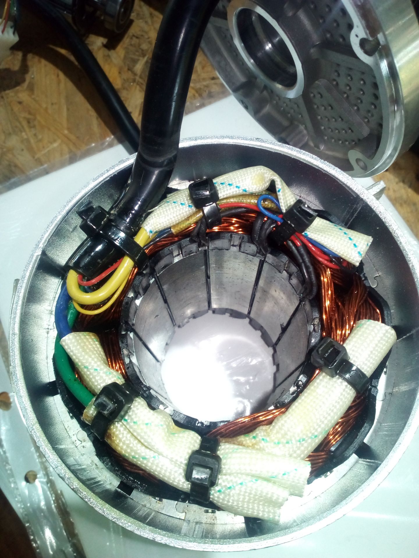

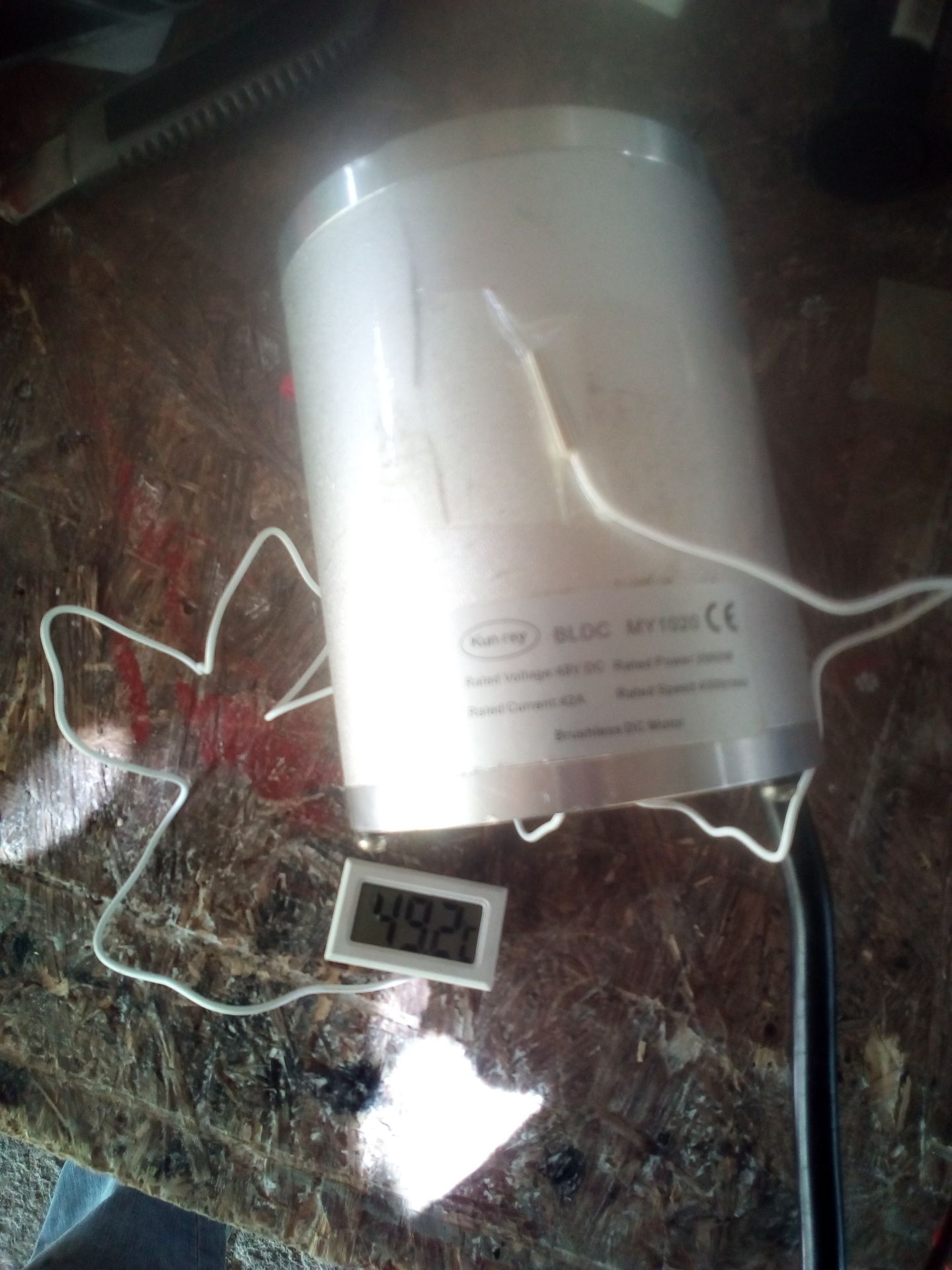

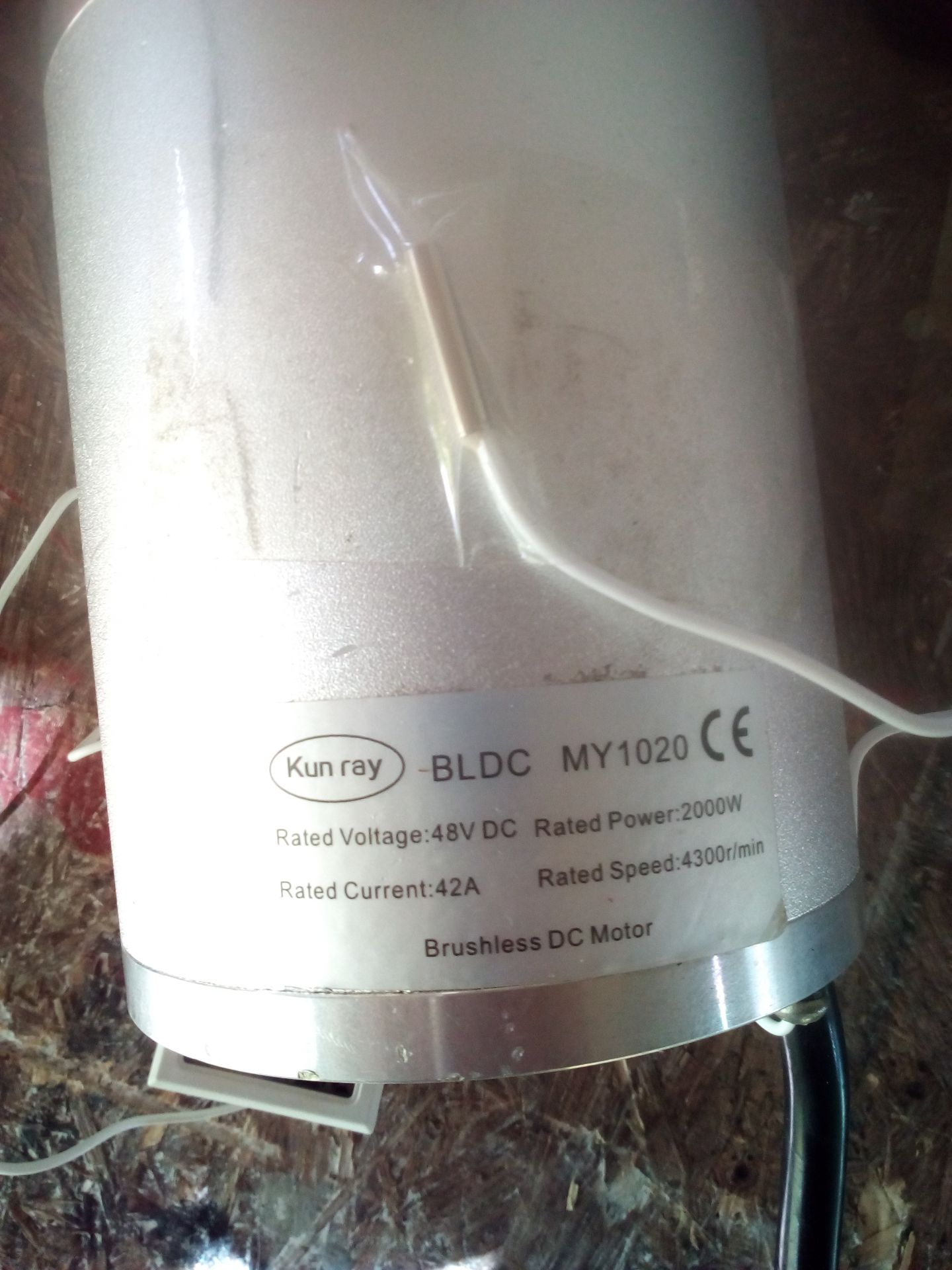

Добрый день форумчане. Столкнулся с такой проблемой. Есть БЛДЦ мотор 48в/2000Ватт. Греется на холостом ходу, за 5минут нагревается до 50градусов. При этом его потребление порядка 4.5А. Я подключал его к разным контроллерами и синусный и обычный и контролеер с меньшим напряжением. Я просто не понимаю, мотор расчитаный на 40А при токе 4А греется как утюг. При этом мощность его достаточная, руками остановить ось неполучается.Может ему надо какой-то специфический контроллер?

Какое напряжение вы подаете на него? Вращение нормальное, равномерное? От руки не крутили его? Если механических проблем нету, и напряжение номинальное, то интересно знать какие обороты на холостом ходу и как они соотносятся с заявленными оборотами на шильдике.
Может это железо статора греется от перемагничивания... Например спроектировали движок под вращение под нагрузкой не более 4300 об/мин (как на шильдике написано), а на холостых он крутится, например, до 6000 об/мин, а это более высокая частота перемагничивания железа статора, от чего оно и греется.

Что внутри , есть фото ?
Может там обмотка железная :)

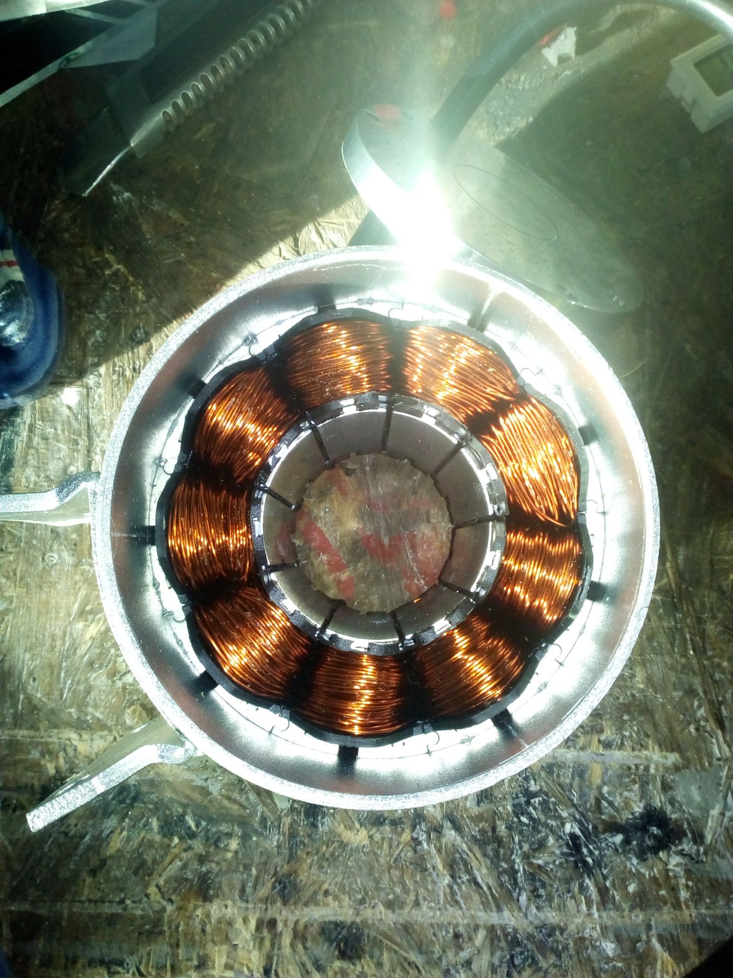

Сам мотор целый без повреждений. Я проверял его на приборчике для тестирования МК. Ещё проверял замыканием фазных проводов. А вот насчёт скорости вращения не проверял. Ксожалению замерить обороты нечем, но можно отрегулировать ручкой газа, и проверить нагрев. Я его разобрал обмотки вроде медные.

Статор чудной, магнитное поле не может неразрывно вращатся , переходные процессы слишком явны должно-быть, проще продать его и купить с нормальным статором

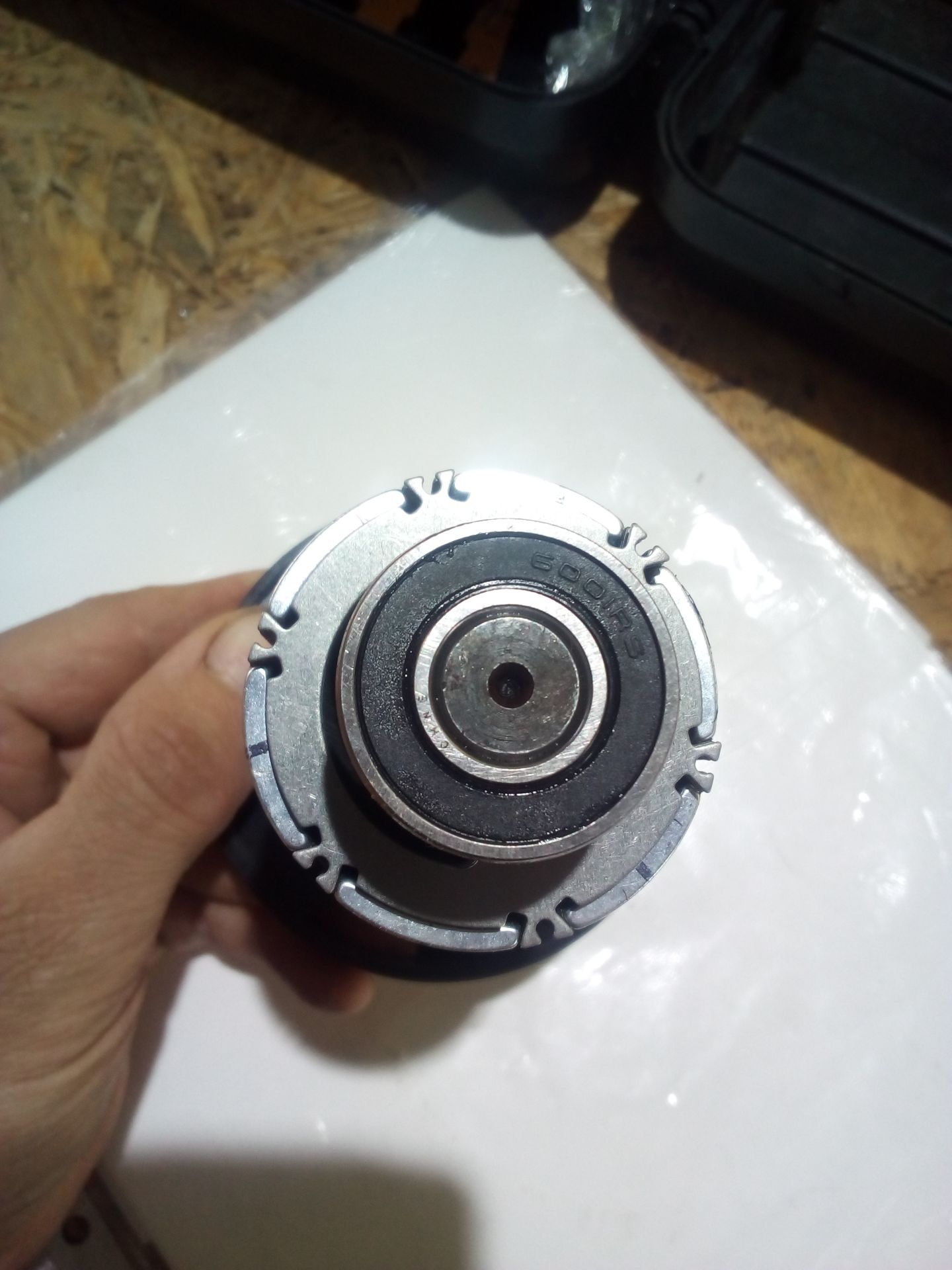

Я не вижу где там холы , автор не потрудился включить вспышку к тому-же многие контроллеры могут работать и без датчиков хола , если нам еще и ротор покажут то будет возможность точнее представить схему, скорее всего это классический тип АВС намотки , в ином случае разорваные полюса статора составленные в пазы негативно повлияют на работу магнитного поля

200вт потерь (10%) для такого 2000вт мотора на макс холостых оборотах нормально, под нагрузкой обороты снизятся и потери в железе уменьшатся процентов на 20, по ссылке про эти моторы, есть данные параметров со стенда (ответ #15), так и получается.(48в, 5363об хх, 5.1А)

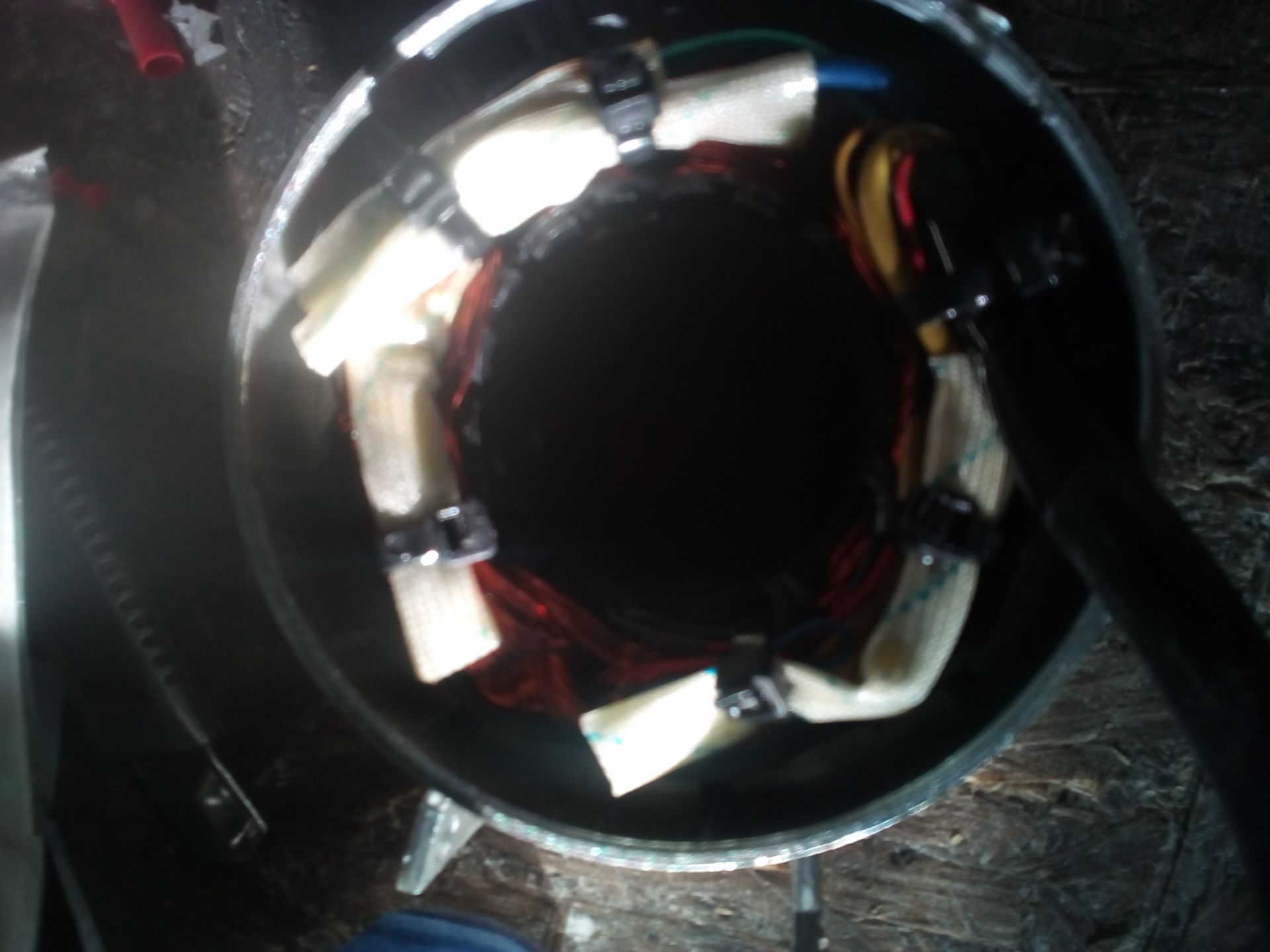

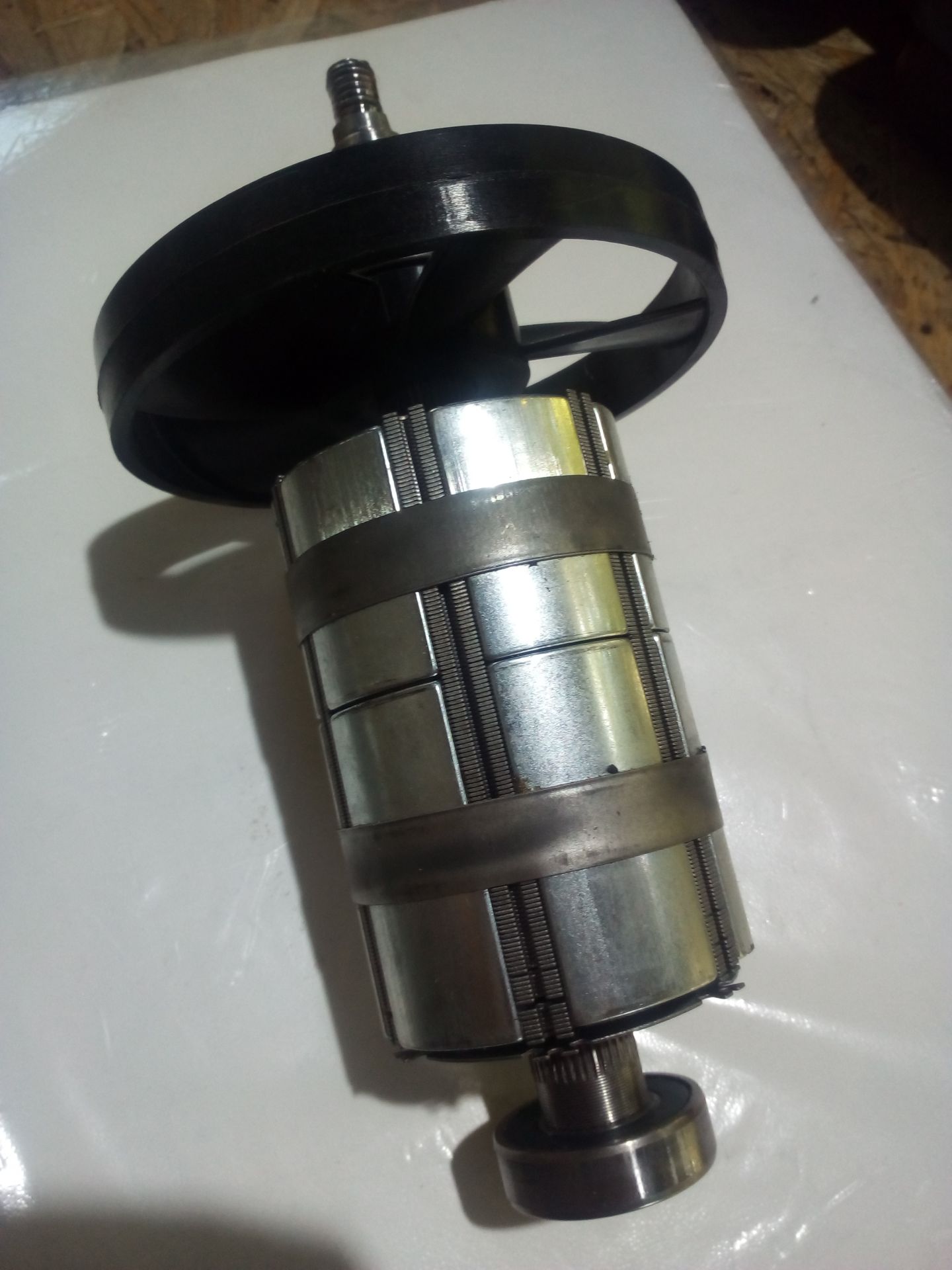

Вот фото ротора и более лучшее статора
IMG_20211005_155737.jpg [ 194.86 КБ | Переглядів: 21859 ]
IMG_20211005_155800.jpg [ 200.42 КБ | Переглядів: 21859 ]
IMG_20211005_155827.jpg [ 392.58 КБ | Переглядів: 21859 ]

На мой взгляд вы зря паникуете, 1.5а 52в =78вт , то что он нагрелся от них до 50С за 25 минут это не криминал, мотор маленький отводить тепло трудно. В любом случае под нагрузкой 2000вт он 400 вт должен будет выделять в тепло ( кпд около 80%) и сильно греться (может до 80 С, маленький мотор), из них при 40А * 40а*0,14 Ом*1.2= 268 вт потерь будет приходить на медь, остальное на железо, вполне правдоподобно. Видимо лак провода и магниты держат такой нагрев.
Можете сказать каким диаметром провода и во сколько жил намотана обмотка, и соединение звезда или треугольник?
