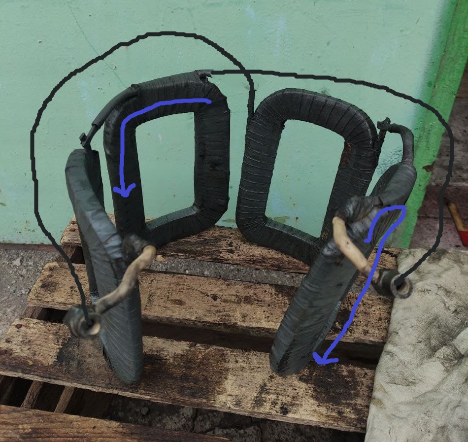

Автор:  jenki [ 20 жовт 2021, 20:52 ]
Заголовок повідомлення:  Re: Схема коммутации ДС 3.6 и общие вопросы
Схематично показал две схемы соединения обмоток статора.
Зеленая стрелка - направление протекания тока. Важно, чтобы оно всегда было одинаковым во всех обмотках при любой схеме коммутации.
Обмотки.jpg [ 55.69 КБ | Переглядів: 11498 ]
