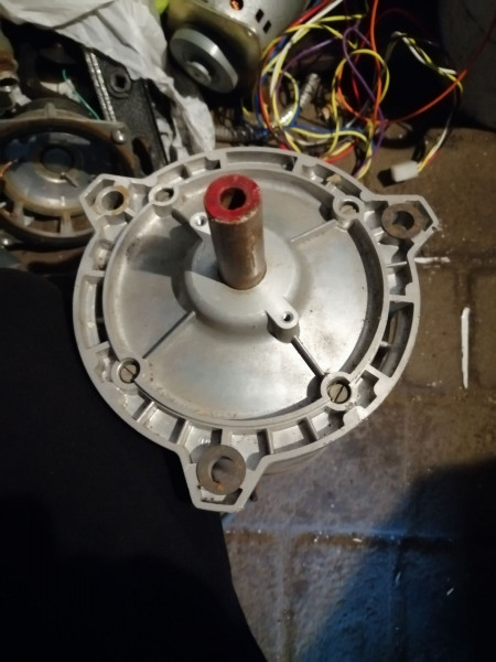

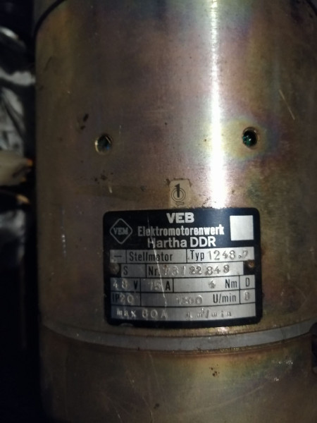

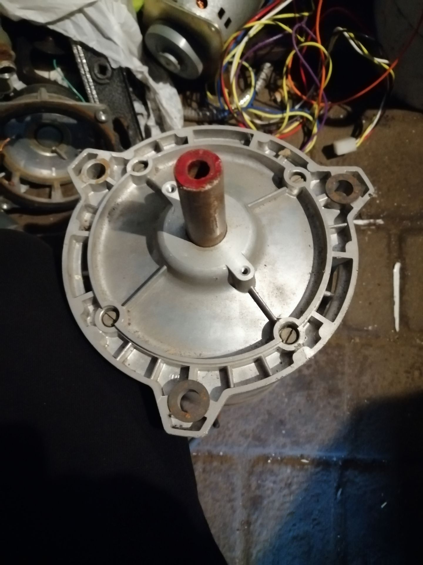

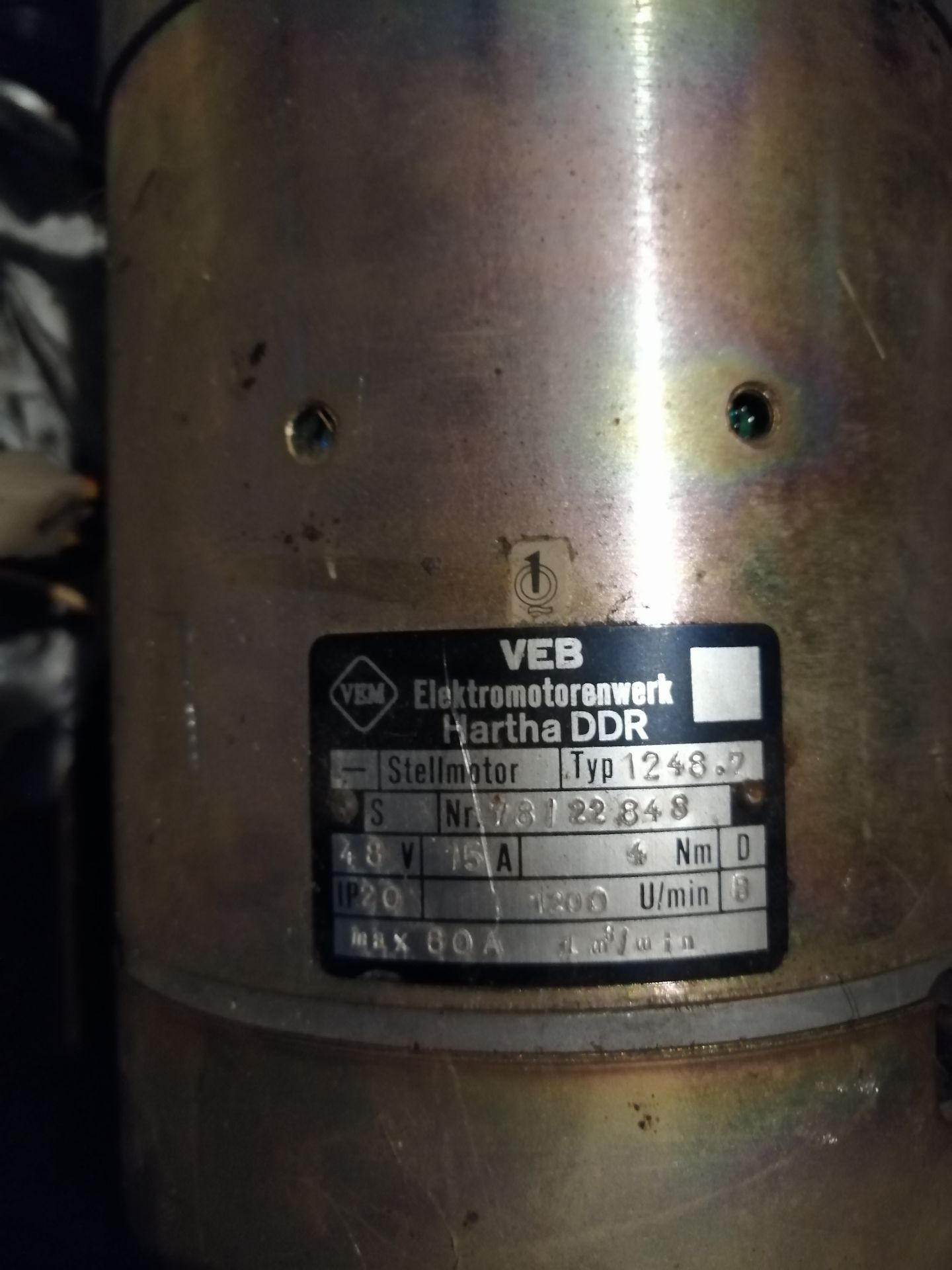

Вот немец такой, 2 провода, приёмщик цены несложит, в общем незнаю, хочу мопед сделать,кто знает такой - подскажите как долго крутить его можно и как с КПД...

Скорее всего последовательного возбуждения , около 3 кВт .

Це мотор від ГДР лентопротяжного механізму. На постійних магнітах. Ціна на олх 1200-1800грн.
Licc робив на ньому мопед.

Там передбачена продувка повітрям.

Я делал крыльчатку внутри на вал. Иначе быстро перегревается. Мотор низкооборотный. на 60В более менее нормально ездил. 500Вт.

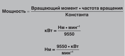

На моторе бирка 48в и 15А номинал и 80А с вдувом куб в минуту...
48х15=720ватт ну при 60в пусть будет 1 кВт а об 80 А я и не мечтаю... Или не верить? 13 кил и всего 0.5?

Спасибо, теперь понял, 0.5квт выдаст, все ост выйдет в нагрев
