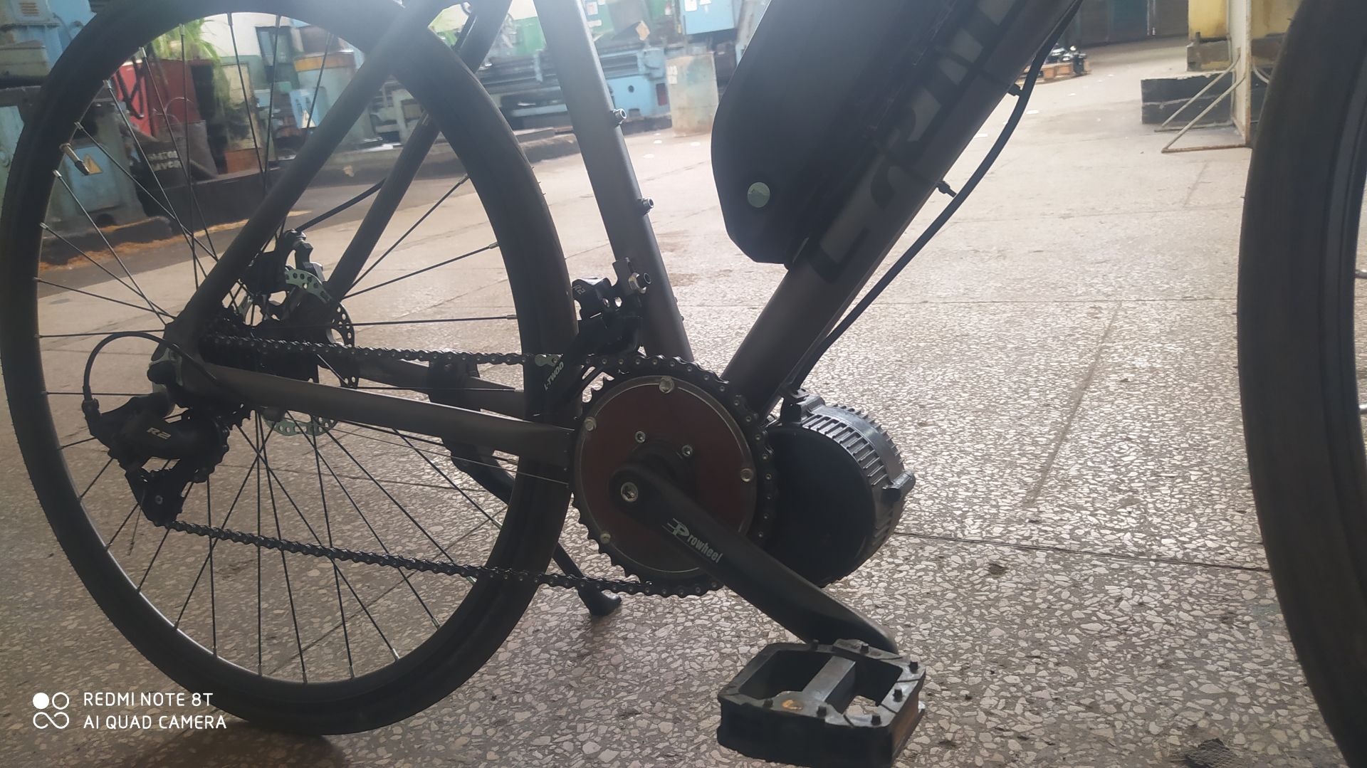

#127103Повідомлення 05 черв 2022, 15:55
Дякував (ла) 12 Подякували 5
Я bbs01 недавно взял за 3к. От внешнего КТ контроллера 48в 17a - полëт нормальный. Разница между bbs01 и bbs02 в ширине двигателя. ( ширина магнитов, ну и меди тоже больше) у bbs01 ширина 20мм, у bbs02 - 30мм. Если не охота форсировать 25a контроллер. Можно 30a.
IMG_20220605_151308.jpg [ 334.29 КБ | Переглядів: 6712 ]
