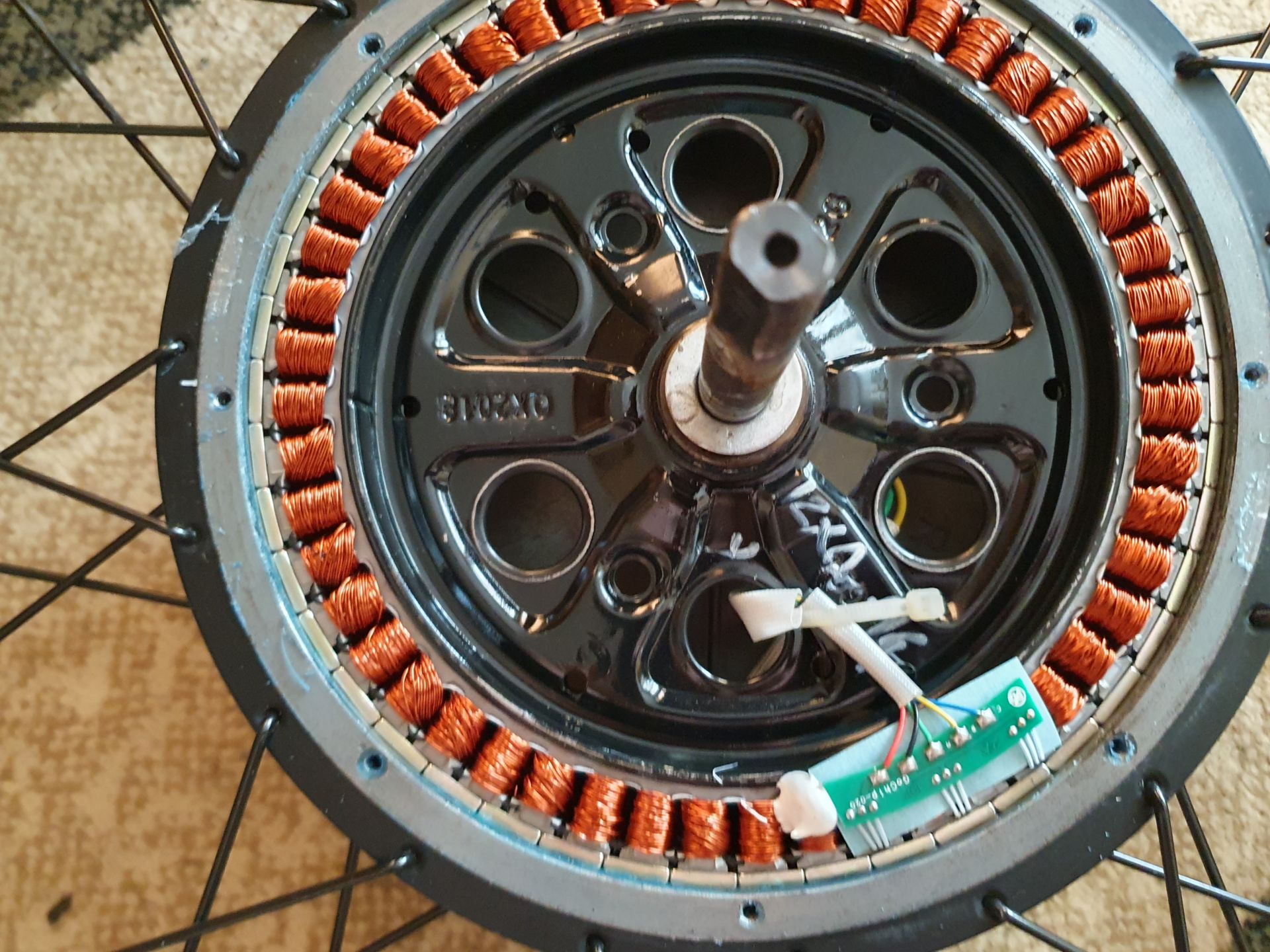

Всем привет, есть мотор прямой привод 600 ватт катаюсь на нём около года и всё отлично но с первого дня в нём был какой то плавающий гул на который я особо внимания не обращал, но всё таки хоть и спустя год но думаю надо разобраться, сразу напишу про подшипники они в идеале гул появляется только когда мотор работает, в общем кто может по звуку определить почему он так гудит? Помогите разобраться. Внутри вроде всё нормально без повреждений на первый взгляд.
Третий раз когда газую там срабатывает ограничение 50 км\ч, поэтому так звучит
20230616_184932.jpg [ 515.79 КБ | Переглядів: 31637 ]
20230616_185956.jpg [ 409.63 КБ | Переглядів: 31637 ]

А на каком расстоянии срабатывают датчики холла? Миллиметры или большее расстояние?

Это с рождения так, но самое интересное этого гула не слышно при езде, на старте бывает что то рычит иногда и далее нормально всё. Меня смутила одна вещь, холлы как будто недовставлены в посадочное место, причём все 3 по разному примерно около 1-2 мм, поэтому и спросил на каком расстоянии от магнитов они работают, может причина в них? Пробовал вставить глубже но оны приклеены.
Другого движка или контроллера нет что бы проверить.
Думаю холи потрібно вставити далі, а ще краще їх замінити на нові. Якщо контроллер синусний то холи йому потрібні для плавного старту і роботи на низьких обертах, на високих обертах холли не приймають участі у роботі двигуна. Можливо якийсь із холів неправильно реагує на краю магніта і дає невірний сигнал.
