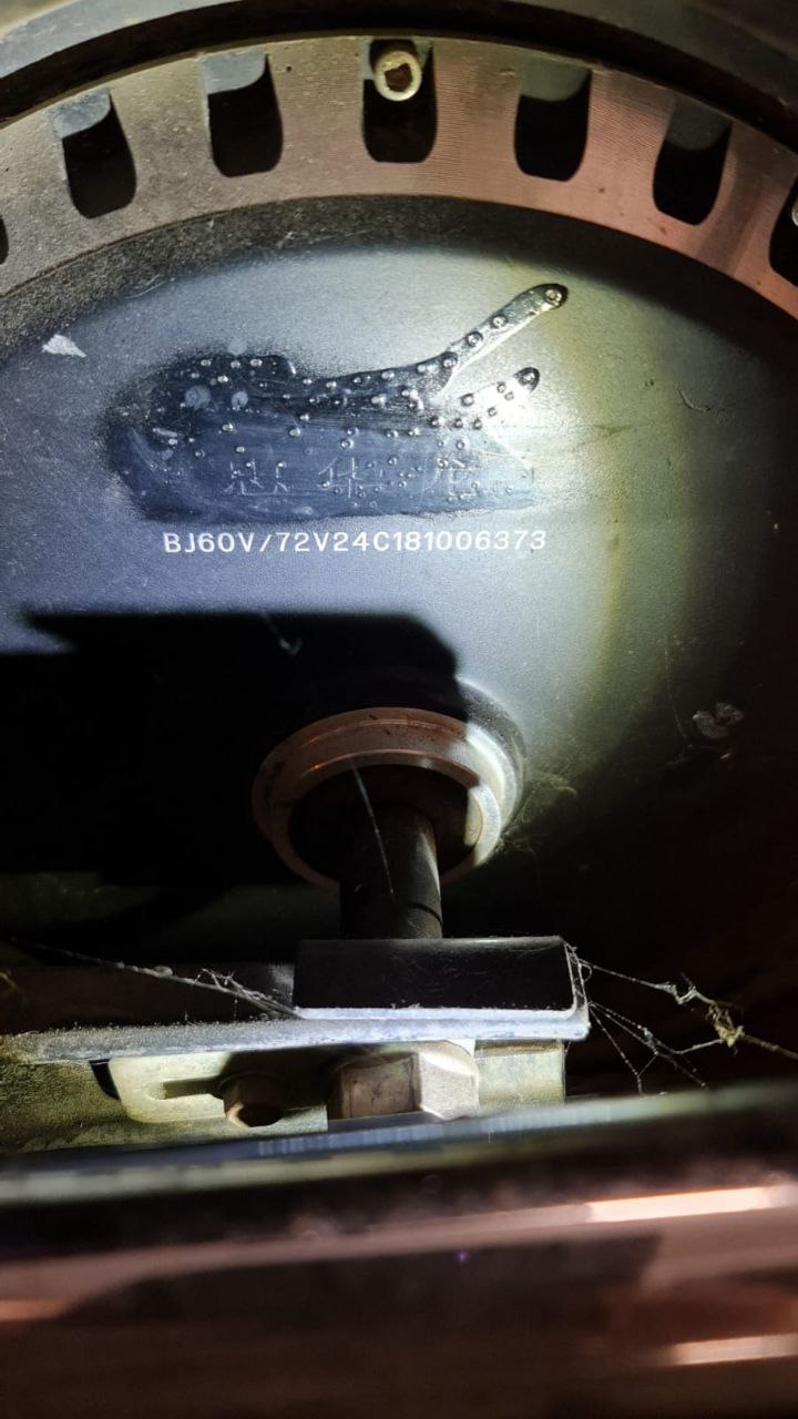

Помогите определить мощность моторколеса, у кого какие есть идеи? На нем вот только эти показатели. Под краской виднеются какие-то иероглифы. Краску пока смывать не пробовал. Но вряд-ли это имеет какое-то значение.
