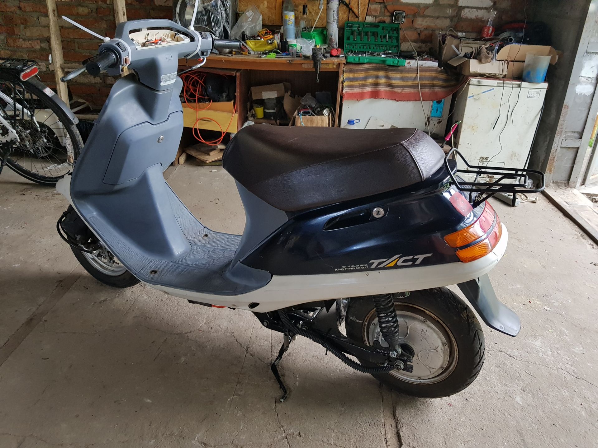

Коротенька розповідь про переобладнання старенького (89 року випуску) 24-го Honda Tact на електро тягу.
Купив я скутер в гарному стані з під 1 власника в Україні за 7000 грн (дорого, але стан того вартий).

Досить комфортний, шустрий скутер з піковою потужністю до 3400 Вт ( 100% батарея).
Макс швидкість 63км/год по GPS.
Розгін на рівні двохтактного скутера.
Запас ходу в середньому 50км якщо не старатися економити заряд. При швидкості до 40км/год споживання десь 17 А тому можна вижати з нього десь на максимум 80 км).
В підсумку ми маємо скутер на порядок кращий від китайця з педалями, на свинці за +- ті ж самі кошти.
