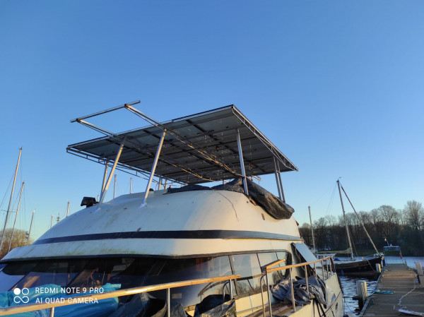

Здравствуйте электроприводчики.
Нужна ваша теоретическая помощь. Переделывается катамаран на электротягу. Планируется установка двух ЕМ57 (цена/качество/мощность). Требуемая мощность до 10 КВт/ч с мотора, номинально 5-7.
Хотелось бы обойтись напряжением 48В, максимум 96В. И каким нибудь "велосипедным" контроллером. Смотрел в сторону fardrive 96530, но как понял он не работает без датчиков Холла.
Может что рекомендуете из простых решений?
На данный момент смонтирована крыша с 12 солнечных батарей по 505Вт. Демонтирон один дизель, подготовлено место для установки мотора и АКБ.
Батарея планируется 96 lifepo4 280-314 Ah. Сборка 48В, или две по 48В соединённых последовательно на 96.
