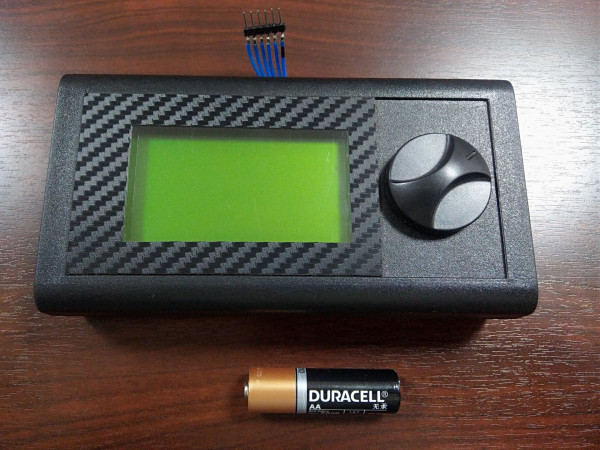

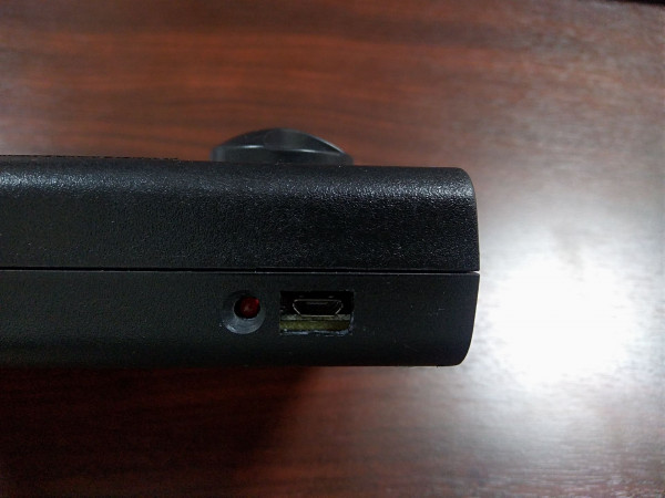

Дякую за участь! Трохи фоток зовнішнього вигляду:
IMG_20221026_110118.jpg [ 538.91 КБ | Переглядів: 16691 ]
IMG_20221026_105759.jpg [ 281.78 КБ | Переглядів: 16691 ]
IMG_20221026_105909.jpg [ 261.05 КБ | Переглядів: 16691 ]
IMG_20221026_110850.jpg [ 457.08 КБ | Переглядів: 16691 ]
Це портативна версія з акумулятором, зарядка від USB. Дроти, що стирчать зверху - для програмування та налагодження, їх не буде. Батарейка на фото - для масштабу. Скоро зніму відео-огляд, тоді напишу по цінах
