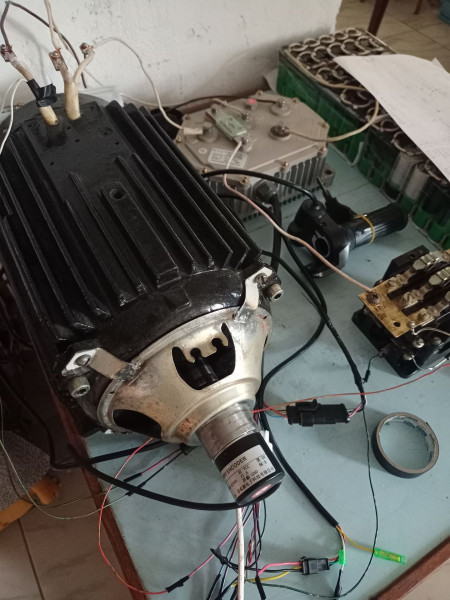

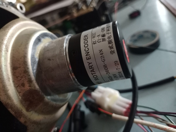

Купив енкодер, але мабуть забагато імпульсів (360)
Чітав на форумі виробник рекомендує до 100 імпульсів
Але недорого, можна поміняти на інший
Викладаю фото, може комусь ідєя допоможе
В якості кріплення використав корпус дінаміка + резинова муфта
IMG20250712133350.jpg [ 335.69 КБ | Переглядів: 16 ]
IMG20250712133326.jpg [ 234.82 КБ | Переглядів: 16 ]
