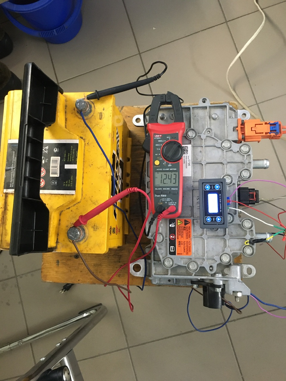

Уже давно купил эту ДС-ДС от Вольта 2, почитав перед этим, как его запускают. Ссылку на тот ресурс мне дал дядя Лёва (Лев,Запорожье), за что ему большущая благодарность. Там же есть и описание, как запустить зарядку от того же Вольт 2 (ссылку дам ниже»
Возвращаясь к ДиСишке - устройство очень компактное, с водяным охлаждением. Управляется ШИМом.
Имеет высоковольтный вход и два управляющих провода (на сигнальном разьёме). На выводе 3 появляется шим сигнал при подаче высокого напряжения (видимо для распознавания, что высокое напряжение подано и можно запускать дсдс). Подавая на вывод 1 шим сигнал с частотой 110-130Гц и заполнением 60-77% устройство запускается. В описании есть значения выходного напряжения в зависимости от % заполнения.
Я получил 14.5В при 120Гц и 74%.
С другими значениями не экспериментировал.
Возможно кто-то из форумчан такое делал, но описание тут лишним точно не будет.

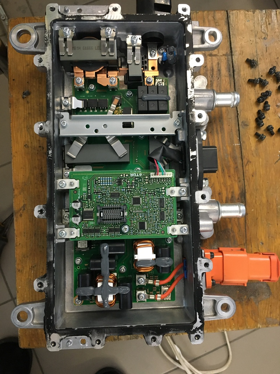

Внутри оно вот такое:

#139246Повідомлення 03 квіт 2025, 10:33
Дякував (ла) 1232 Подякували 1250
Поставил устройство в авто. Тестирую. Стабильно держит 14.0-14.5В в зависимости от потребителей.
Я думаю ампер сто вытянет не напрягаясь.
Поэксплуатирую какое-то время,шоб можно было ответственно заявить - "рекомендую" :D
