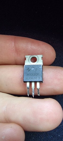

Всіх вітаю :hurra: .Є 2 контролери Brushless Controller 1200w 48-64v на 18 мосфетів HY3208 з XCM-K чіпом.На MJE13003 база 13,9в эмитер 14,3в.На AS78L05 рівно 5в.Датчики Холла - виводи U, V, W стабільно 5в.На живлення холов 4,6в.Мосфети всі випаяв перевірив,всі начебто в нормі.Діоди також всі цілі,конденсатори цілі,мєлочь тестером тикав без КЗ,шукав щє даташіт на чіп XCM-K,не знайшов.І з оцим всім не працює нормально контролер.Підключаю без навантаження на МК крутить норм {O_0} ,але якщо я саджусь на вел та починаю їхати то МК тиркає,пиркає :motz: і неможливо нормально їхати.Такий самий контролер підключав до того самого МК і все їде як треба {!_!} .Прошу допомоги,що ще можна поміряти,де ще можна пошукати несправність,як ще можна діагностувати проблему?Може у когось було подібна ситуація?
1.jpg [ 95.89 КБ | Переглядів: 9264 ]
2.jpg [ 167.39 КБ | Переглядів: 9264 ]
3.jpg [ 158.81 КБ | Переглядів: 9264 ]

Може який електроліт підсох.

Перевірял електроліти,але не всі.Маленькі не чіпав,вони можуть так дригати МК ?

Малі стоять по низьковольтному перетворювачу. Все може бути.

Маленьки однакові 3шт, що на кожній фазі , якщо один з них проблемний мотор не працює
Усі добрі,ємність така як заявлена,випаяв та перевірив на тестері
