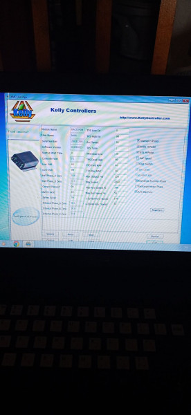

#139796Повідомлення 18 лип 2025, 07:41
Звідки: Покров
Мій електротранспорт: ЭлектроТаврия
Дякую всім за допомогу, контролер запрацював
Виявилось всього поторху, і драйвер кабелю не встав, і вінда крива на ноуті...
Вилікував проблему установкою 7й вінди і установкою драйвера кабелю
Кабель до речі за 50 грн з аліекспрес з чіпом CH 340 (341)
Все працює
Попереду налаштування і випробування
Ще раз дякую за допомогу)
