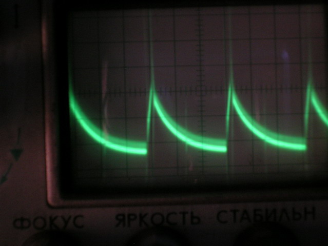

Ребята ! АУ -У -У ! Вы же меня не слышите ! Я же не про ключи и транзисторы .
Вы , что осциллографа не видели.? ? ? Я Выбыл !

....Второй раз спрашивают , почему разные вершины импульсов напряжения , на рис 1 и, на рис 2 ?
.......- на рис 1, на активной нагрузке, ток, пропорциональный напряжению, возрастает мгновенно, с появлением напряжения,
а на рис 2, на обмотке мотора, по мере намагничивания железа сердечника.
.....Опытный-грамотный осциллографист, (увы- не Я) по этой картинке и наклону этой вершины, (на экране) может вычислить и просадку напряжения, под таким током и внутреннее сопротивление батареи.
У меня есть определенные догадки по поводу, но прежде чем высказывать хочется увидеть схему подключения вашего контроллера со всем дополнительным обвесом ( дросселями, конденсаторами, токоизмерительными шунтами и обозначенной точкой подключения осцилографа). Так же какой контролер применяется.
Думаю драйвера ключей там не причем...

Да , с момента вершины токового пика и до конца ниспададающей эвольвенты ,
УЖЕ НЕТ,. НИ КОНТРОЛЛЕРА С КЛЮЧАМИ , НИ , ДАЖЕ БАТАРЕИ, КАК ИСТОЧНИКА !
....Источником этой ниспадающей энергии, является намагниченное, уже закончившимся импульсом, ЖЕЛЕЗО, РАЗМАГНИЧИВАЮЩЕЕСЯ НА СВОЮ ОБМОТКУ !
ОБРАЗНО , можно сказать, что, в режиме большой скважности : ПОЛУЧИВ КРАТКОВРЕМЕННЫЙ , в 1/5 времени, ТОЛЧЁК от батареи и контроллера , МОТОР 4 /5 времени , работает от "магнитной инерции".
На снимке выше -скважность не 5 ,как на рисунке, а ~10 -12 . (ток подавался на заторможенный мотор), что принципиальной разницы не имеет, как и тип и способ включения -выключения..
....Я так думаю.

Затухающее колебание в конце импульса есть результат обмена реактивной энергией в силовой цепи, чтобы понять причины нужна схема которую я просил, без нее будет просто тыканье пальцем в небо...

Коллега MiViK, причины возникновения обратной ЭДС и затухающих колебаний, известны лет 200. Да , их можно погасить ёмкостью, которая увеличит пиковую опастность для КЛЮЧЕЙ контроллера.
...Если, так как сейчас у меня -НЕПРАВИЛЬНО, то экспериментируйте и сделайте правильно, на своём приводе (со своим риском).
И если, получите ЛУЧШИЕ РЕЗУЛЬТАТЫ ! Я, приму их с благодарностью
и последую Вашему примеру. Дерзайте.

Емкость на выходе контроллера НЕДОПУСТИМА!!! Я вас не призываю к каким либо экспериментам. Мне интересен источник такого дикого "звона", но только отдаленно догадываясь как у вас устроена система привода я не смогу этого выяснить.
Помнится вы вопрос задавали, так вот чтоб ответить мне необходимо больше информации, а если вам ответ не интересен - так зачем вопросы задавать?

Михалыч, а яка частота ШИМ? Надто великий перепад струмів на індуктивності мотора. В мене при частоті 4кГц ось така картина.
Коментарій до файлу: На заторможеному роторі

Да , спорить не буду. Много факторов влияет на форму осцилограммы, даже , кроме регулировки: "усиление по оси Х"

Тяжело понять по рисунку - какая у вас дельта U?
