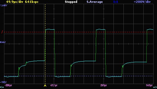

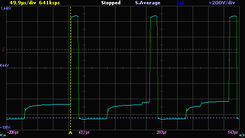

Якось так
Трохи осцилограм
Коментарій до файлу: Нижній ключ
L.gif [ 18.9 КБ | Переглядів: 7053 ]
Коментарій до файлу: Верхній ключ
H1.gif [ 20.46 КБ | Переглядів: 7053 ]
H2.gif [ 18.22 КБ | Переглядів: 7053 ]
Коментарій до файлу: Міжфаз 5мкс
phase5us.gif [ 18.31 КБ | Переглядів: 7053 ]
Коментарій до файлу: Міжфаз 10мкс
phase10ms.gif [ 39.37 КБ | Переглядів: 7053 ]
Коментарій до файлу: Міжфаз 50мкс
phase50us2.gif [ 19.35 КБ | Переглядів: 7053 ]
phase50us.gif [ 20.07 КБ | Переглядів: 7053 ]
