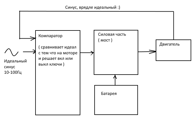

Начинать надо с малого, потому выкинув рекуперацию, выкинув обратный ход двигателя начал с простого с маломощного однофазного движка.
Есть два метода (первый с помощью ШИМ), чем больше частота пилы тем ближе к идеалу.
И второй, метод исп. в усилителях НЧ, в зависимости от обратной связи сам решает что делать с ключами.
Я иду по второму методу. Записал значения амплитуд 2500 отсчетов (под частоту 16кГц) в внешнюю память. Прицепил к atmega (задержки ключей можно задавать, да и частоту сравнения для упр. ключами, аналог частоты пилы в методе 1). Обратная связь (АЦП) - делитель + фильтр. С силовой частью у меня всегда были проблемы ( скоро приедут очередные мосфеты :( )

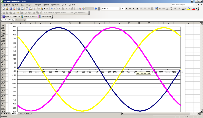

Загнал данные с микроконтроллера (будущий компаратор)
( шаг, Амплитуда_фазы1, Амплитуда_фазы2, Амплитуда_фазы3 )
в ексель:
Вроде симпотично
sinus.png [ 99.71 КБ | Переглядів: 12593 ]
sinus_zoom.png [ 84.07 КБ | Переглядів: 12593 ]
