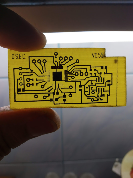

#105381Повідомлення 21 трав 2020, 10:11
Звідки: Троицк
Не получится ЛУТом, фоторезист в руки - и полный компресс. Тем получится.
#105409Повідомлення 21 трав 2020, 19:30

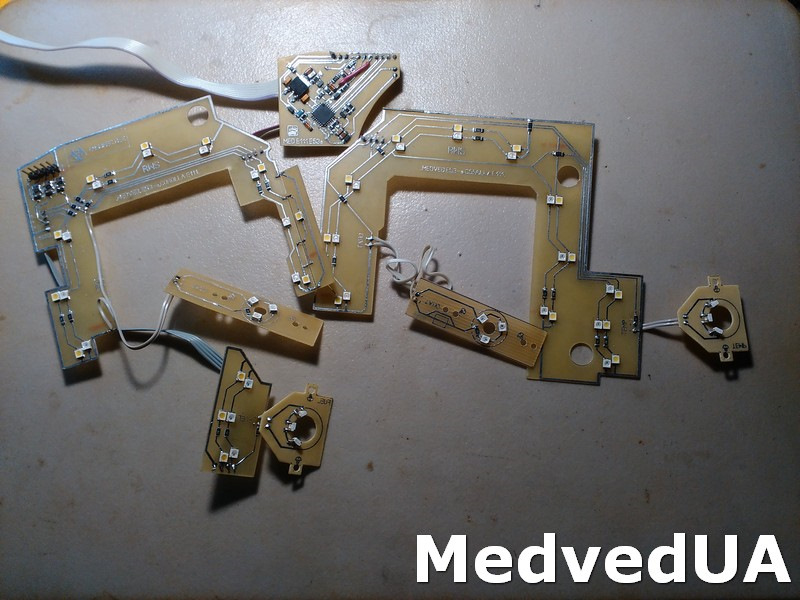

Прямыми руками ЛУТОМ дороги шириной 0,3-0,4 под корпуса TQFP32
легко, с таки ми же промежутками.
Танго не висите в прошлом, изучайте развитие технологий...
#105411Повідомлення 21 трав 2020, 20:40
MedvedUA писав(ла):
Прямыми руками ЛУТОМ дороги шириной 0,3-0,4 .... изучайте развитие технологий...
Если приглядеться прямыми глазами, то там ноги с шагом 0,5, т.е. по 0,25 на ногу и 0,25 на пробел, что меньше того что по вашему можно делать прямыми руками. Кстати гугл подтверждает, проц в корпусе LQFP48, т.е. шаг 0,5.
И походу, я по вашей версии таки тоже криворукий, у меня проблемы с лутом если шаг меньше миллиметра. Поэтому делаю прототипы с такими корпусами через платы переходники, а рабочие платы уже заказываю в китае.
#105414Повідомлення 21 трав 2020, 21:18
:mrgreen: радость всем хейтерам пришла {!!!!} , да нормально не получаеться перевести площадку под МК , возможно бумага не подходит для таких мелочей, попробую другую найти может выйдет таки :pfeif:
Если все таки не получиться, где то на подходе вот такого плана переходнички..
Qfn48.jpg [ 21.24 КБ | Переглядів: 12618 ]
МК встанет на них а они в свою очередь будут напаиваться на плату на которой будет усилок шунта. Варианты есть всегда :pfeif:
#105427Повідомлення 22 трав 2020, 00:47
Печать желательна 1200dp на 600dp результат хромает, вместо бумаги использовать жирную защиту от банального оракала или ту же защиту клея от обычной самоклеющейся бумаги для принтеров
типа такой
https://f.ua/buromax/bm-2813-210x148-5mm-2sht-100l.html
#105429Повідомлення 22 трав 2020, 05:06
Качество печати на 1200 стоит, буду пробовать еще, вчера все 4ре шаблона не получились, возможно сильно грубой наждачкой зачищал текстолит, P240.... куплю 800ку попробую ей, возможно в этом дело. O_o

#105465Повідомлення 22 трав 2020, 21:17
thunder_blade писав(ла):
Стартовая бумага 600 следом 800 или 1000 причем не с первого раза.
Сначала набиваю риску бумагой одного номера по всем 4 сторонам, тем же номером под 45 по двум диагоналям, следующий номер бумаги так же 6 раз на перебивку рисок предыдущего слоя дальше спирт и утюжка.
#105468Повідомлення 22 трав 2020, 21:42
танго писав(ла):
Мышиная возня - и только.
Сколько надо сделать копий плат ЛУТом чтобы получить одну вменяемую с такими параметрами?
Оракалы, туалетная бумага особого сорта - это для мазохистов только этим заниматься.
Есть анекдот на эту тему - позже расскажу. :D
Каждая первая.
Причины - скипидар ожидания, возможность корректировки на лету, в том числе под имеющиеся комплектующие. И полная независимость от китайских поставщиков.
При изготовлении одного - двух экземпляров в месяц - плата делается за несколько часов.
Для тестов в самый раз. Если вдруг попрет и спрос перевалит за 2 штуки в неделю тогда подумаю о китайцах.

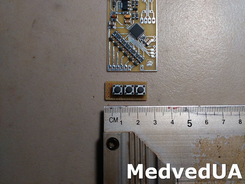

лут1.jpg [ 114.05 КБ | Переглядів: 12560 ]
лут2.jpg [ 180.42 КБ | Переглядів: 12560 ]
лут3.jpg [ 152.05 КБ | Переглядів: 12560 ]
#105469Повідомлення 22 трав 2020, 21:52
На всех фото мега8 зазоры 0,4, сигнальные дороги 0,4, силовые 0,6 и местами 0,8, ко где 0,3.
Деталюхи корпуса 1206.
Преимущества лута - бумажные расходники не стареют, у фоторезиста к сожалению время экспозиции увеличивается по мере хранения.
ЛУТ - технология для хобби, Фоторезист - это производство.
#105470Повідомлення 22 трав 2020, 22:03
thunder_blade обрати внимание на температуру утюга.
Если после утюжки бумага хоть немного желтеет - отпечатки не получаются.
При переборе температуры тонер пережигается и теряет свойства.
Замечено на всех типах и плотностях бумаги.
Травлю в персульфате натрия, если его нет аптечный рецепт.
Лимонная кислота+перикись водорода+поваренная соль.
С хлорным железом завязал, слишком грязно, раствор не прозрачный и слишком сложно хранить.

#105488Повідомлення 23 трав 2020, 12:32

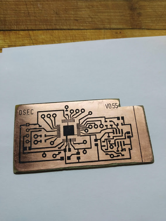

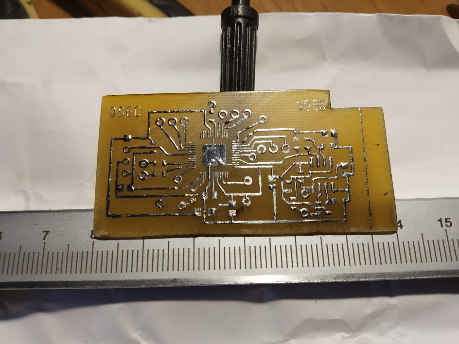

Ну что спасибо всем кто подсказывал, таки получилось :D :)
800-1000 рулит наждачка, бумагу не менял, текстолит совдеп..... С современным резалт наверное будет лучше :ugly:
0,5 1.jpg [ 85.17 КБ | Переглядів: 12476 ]
0,5 2.jpg [ 80.63 КБ | Переглядів: 12476 ]
0,5 3.jpg [ 106.1 КБ | Переглядів: 12476 ]
ЗЫЫ
Старая поговорка рулит "Если долго мучаться то все получиться" :gott:
После лужения и с линейкой.
0,5 4.jpg [ 131.86 КБ | Переглядів: 12470 ]
Смотря на то что получилось, принято решение заказать FR4 текстолит 1,5мм и изменить немного разводку ножек от МК да и вобщем компановку в целом.
МК-ры всеравно в пути еще :pfeif:
