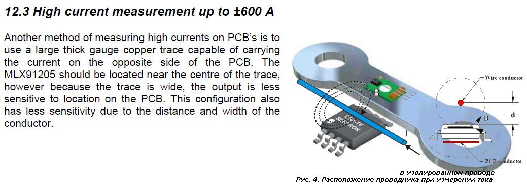

Ух и начитался я идей про Хшт. датчиков поля. Видно не один я тут юморист. Вобщем если у кого есть желание поупровлять через магнитные состовляющие может прочитать:
- Усольцев А.А. ВЕКТОРНОЕ УПРАВЛЕНИЕ АСИНХРОННЫМИ ДВИГАТЕЛЯМИ
( ссылка: http://www.ets.ifmo.ru/usolzev/posobie1/vect_upr.htm )
для того чтобы понять куда направлен результирующий магнитный вектор вам понадобятся значения фазных токов (собственно и всё).
- для измерения тока я бы посоветовал MLX91205
( ссылка: http://www.melexis.com/Asset/Datasheet- ... -5505.aspx + картинка)
current.png [ 136.96 КБ | Переглядів: 4948 ]

Для переменки когдато использовал в качестве дармовых датчиков тока датчики холла из двигателей флоппи дисков вставленных в пропил (зазор) гайки. Для постоянки не годится, перемагничивается гайка и ноль уходит весьма существенно.
